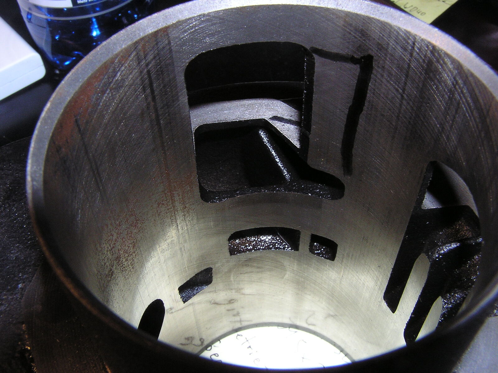

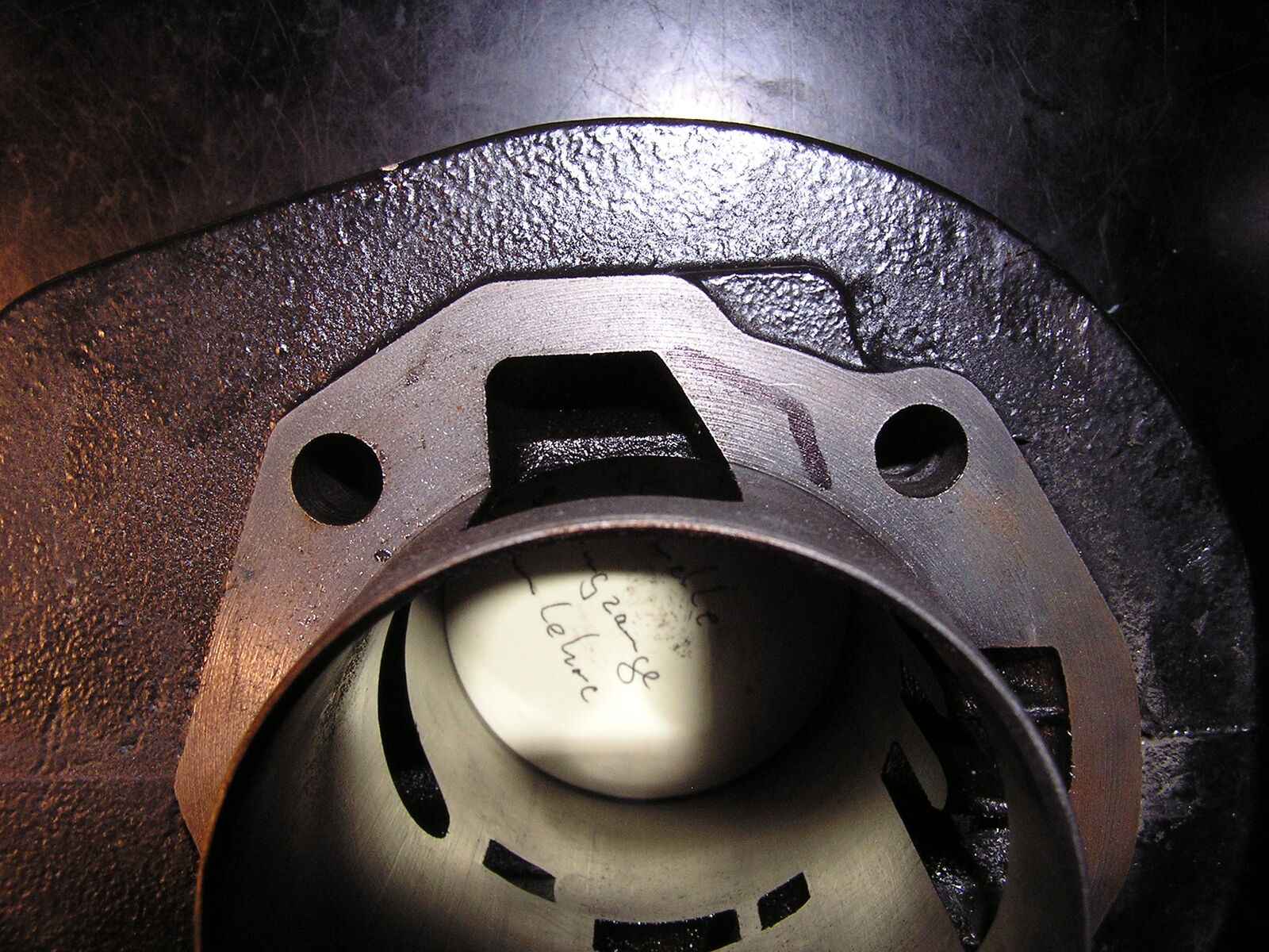

  • Hallo, da ich nun meine standart Kurbelwelle von mazzucchelli hier hab und mir mal den DR 177 angeschaut habe wollte ich mal fragen ob es sinn macht den DR im Bereich der Überströmer zu verändern. So in Richtung Polini.
    Die Überströmer sind da ja viel größer. Beim DR sehe ich da großes Potential.
    ich hab mir mal die Polini Fußdichtung bestellt um zu sehen wie groß die Überstrmer da genau sind.
