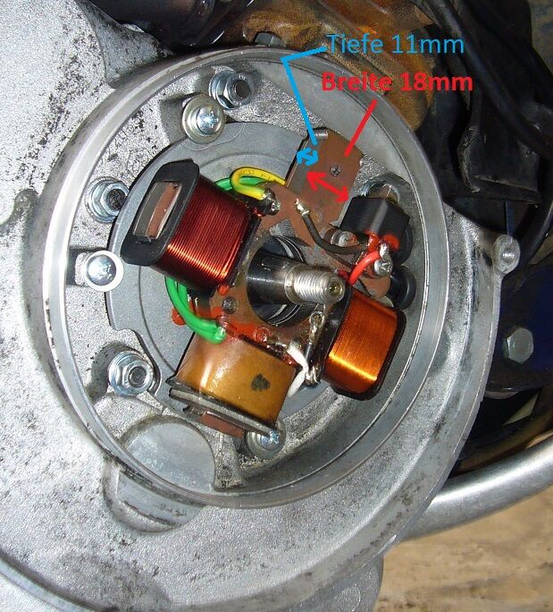

    Zapfen vermessen: Breite 18mm, Tiefe 11mm

    Zitat von vespen nest
    Es gibt da Unterscheidungen/Bezeichnungen 1°, 2°, 3° und 4°. Was bedeuten diese?
    Ich habe mir Explosionszeichnungen im Netz angesehen und glaube (!!!) nun verstanden zu haben, was diese Bezeichnungen bedeuten.
    Sie geben an, um die wievielte Spule nach dem PickUp im Uhrzeigersinn es sich handelt. Unabhängig von ihrer Aufgabe. Es handelt sich (meines Erachtens) um eine reine Positionsbezeichnung.
    Korrigiert mich, wenn ich falsch liege.

    Hat alles geklappt
    Habe heute auf den freien Zapfen die Lichtspule 4° ( ) verbaut (andere paßten vom Baumaß her nicht, da der freie Zapfen kürzer ist als die anderen), ein Kabel von dort über den Bremslichtschalter (Schließer) zum Rücklicht (2 Fassungen) gelegt. Spule liefert 6V. Klappt wunderbar. Bin zufrieden :)
    Ansonsten habe ich erst mal alles beim Alten belassen, da ich ohne Umrüstung auf 12V wohl keine Erfolge erzielen werde.
