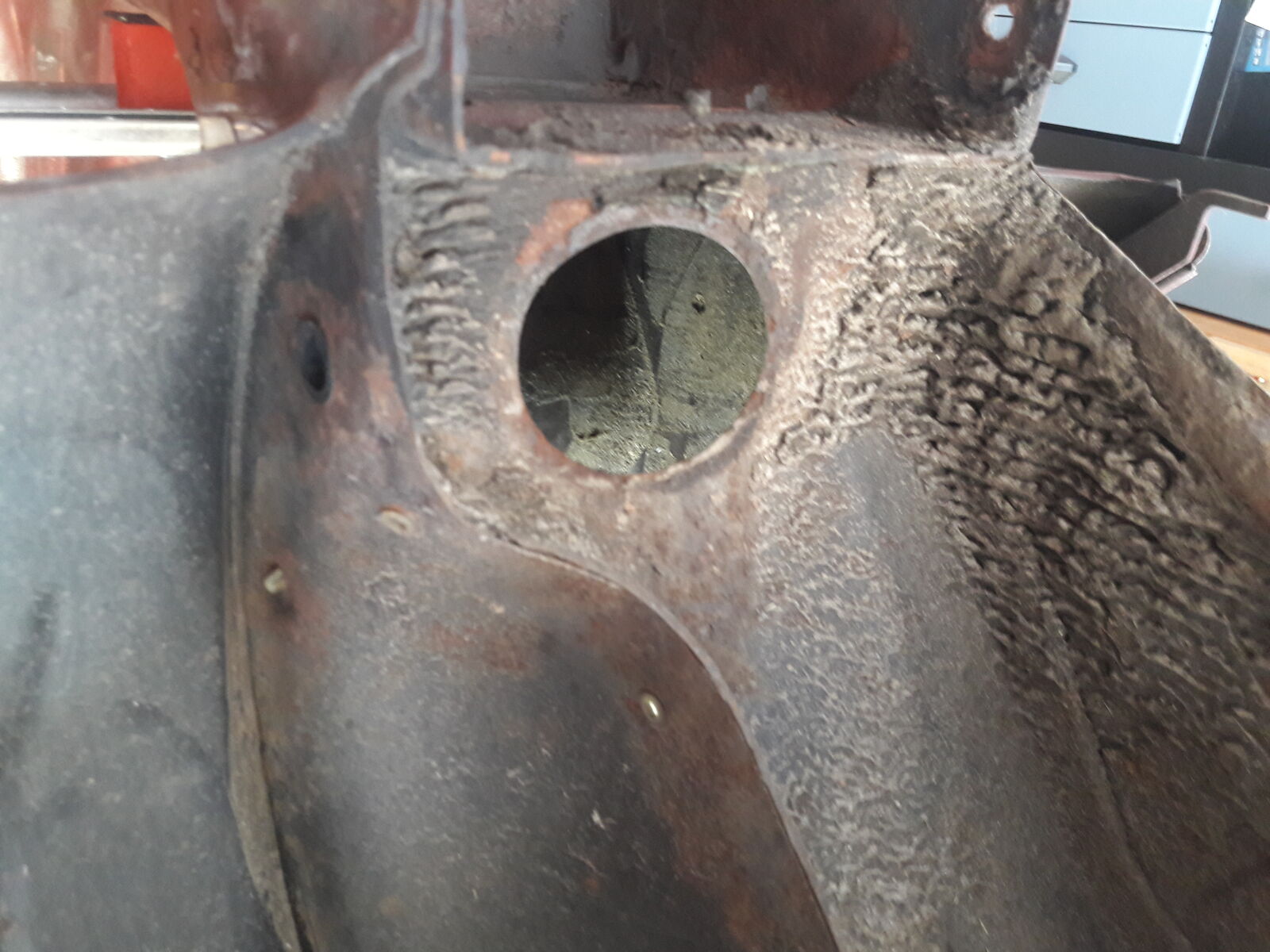

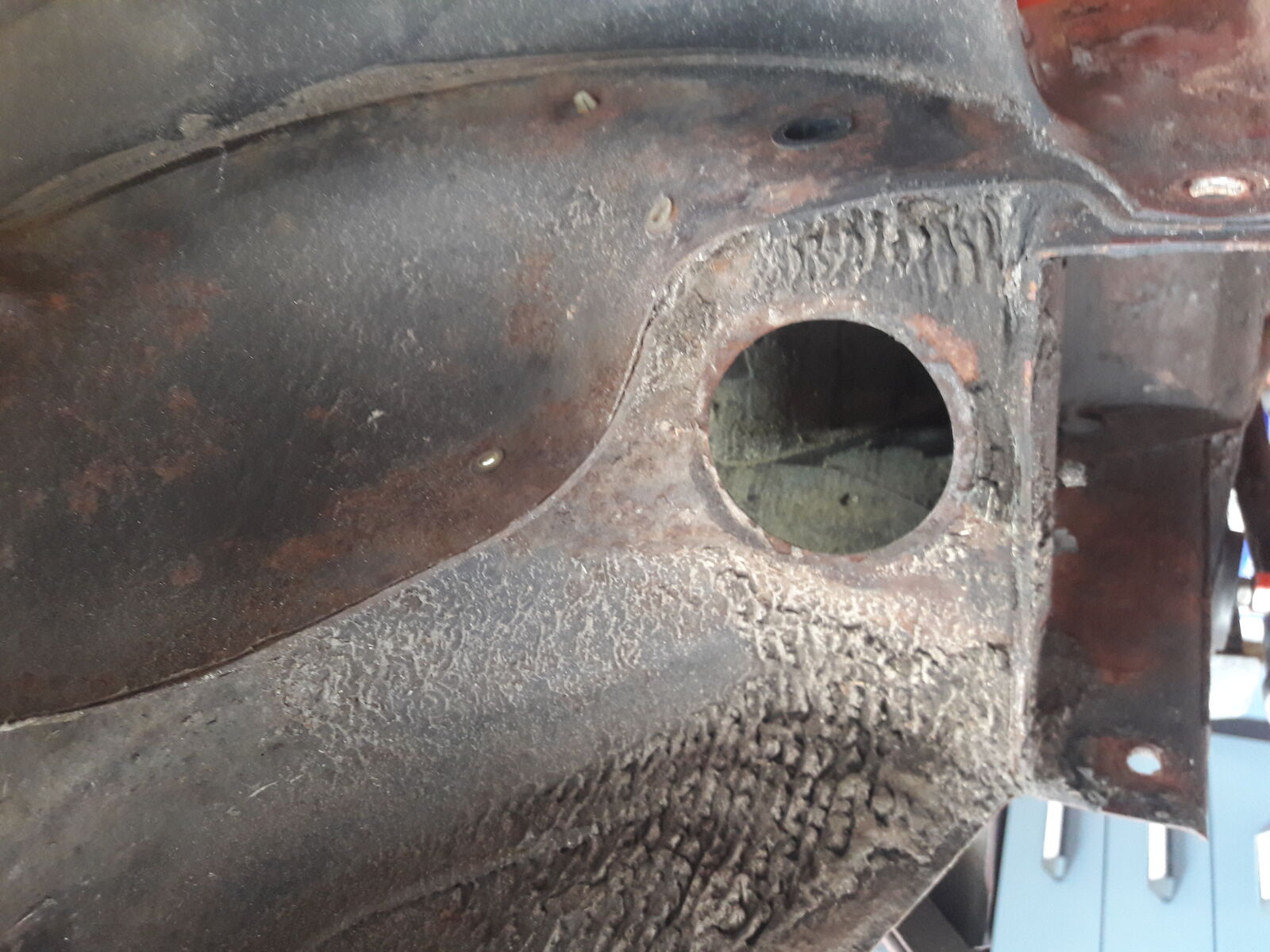

    Das ist widersprüchlich: Wenn du die alte untere Lagerschale im Ragmen / Lenkkopf nicht sehem könntest, woher weißt du dann, dass eine vorhanden ist ?
    Das war n Fehler von mir. Ich hatte den Staubschutz (von dem ich zu dem ich zu dem Zeitpunkt noch nicht wusste, das es der Staubschutz war) aufgrund seiner Art und Weise wie er in der Verpackung eingeschweisst war, der Lagerschale zugeordnet. Der lag nämlich oben auf der Lagerschale. Und von Grösse und Kontur hätte es ja durchaus sein können, das er oberhalb hingehören könnte. Aber dafür gibts ja euch, ihr passt auf ... :thumbup:

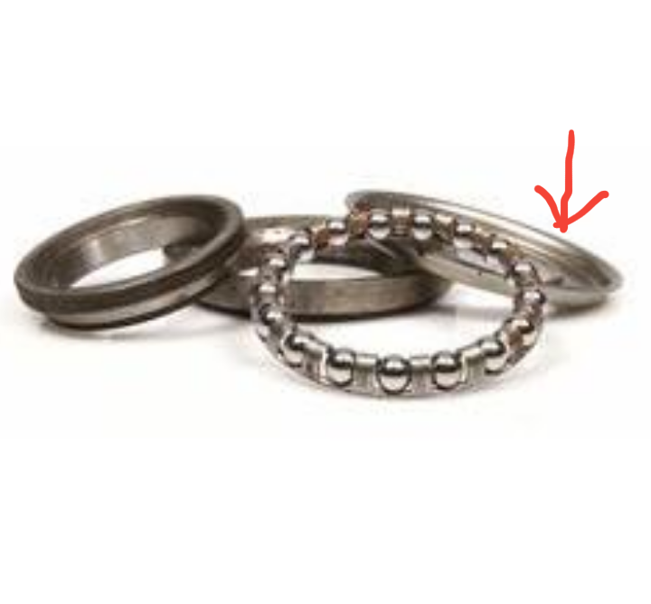

    ich hab mit grad noch mal meinen alten Rahmen angesehen, in dem unten noch die alte Lageschale steckt. Dann hab ich mir das Set angesehen, was ich bestellt habe. Ich bin mit unschlüssig mit dem dünneren Ring (sie Foto), der zwar auf die neue Lageschale passen würde die unten eingezogen werden soll, den ich im alten Rahmen jedoch weder sehen noch durch erfühlen einer Kante ausmachen kann. Nun weiss ich nicht, ob der reingehört oder nicht und ob das Set ein Universal-Set für mehrere Modelle ist. Die Explosionszeichnungen der Anbieter helfen mir auch nicht weiter ...
