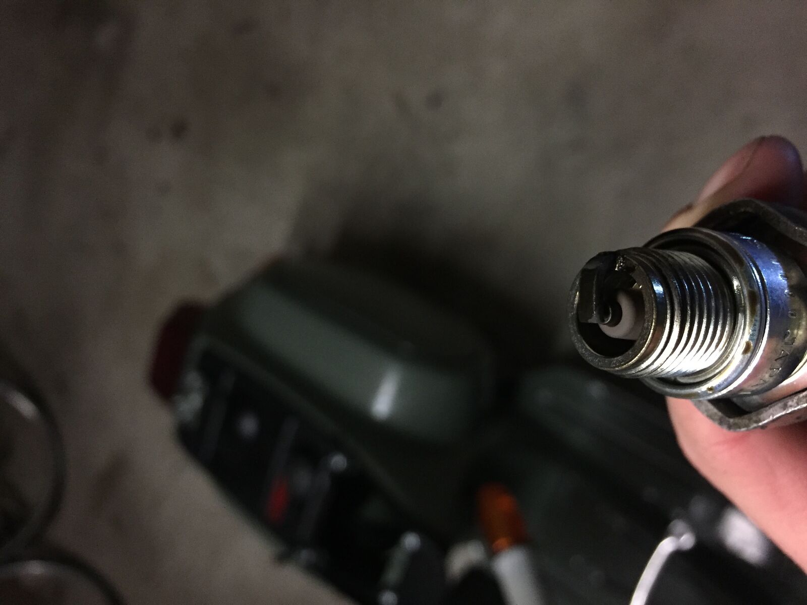

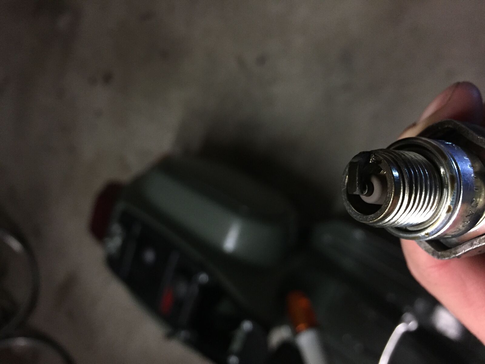

  • So ihr lieben....trotz Regen! Hab nochmal bissl nachgespannt und siehe da ich kann anfahren. Zieht "relativ" gut durch bis zum 3.Gang....doch dann kommt der 4. naja was soll ich sagen kein Zug mehr und geht runter auf Tacho 40kmh -_-
    Ist mir dann auch promt aus gegangen nach kurzer Zeit im 4Gang....nur durch anschieben wieder zum Laufen bekommen. Paar Meter gefahren...wieder aus. (2.Gang)
    Denke das wird wohl Vergaser und alter Spritt sein?!
    Nun würde ich ja gern mal eure Meinungen dazu hören.

  • "Nach der Fahrt" heisst....

  • mir gehts auch grad nicht wirklich ums Kerzenbild....wollte das nur zusätzlich hinzufügen ||
    Aber schon ok...Primär ist dann wohl mal getauscht worden, denke mal das erklärt dann den Leistungsverlust im 4. Gang.
    Heisst für mich ...Motor raus - spalten - Kupplungsbeläge direkt erneuern - Primär tauschen - zusammen basteln - Testfahrt 2.0 :thumbdown:
