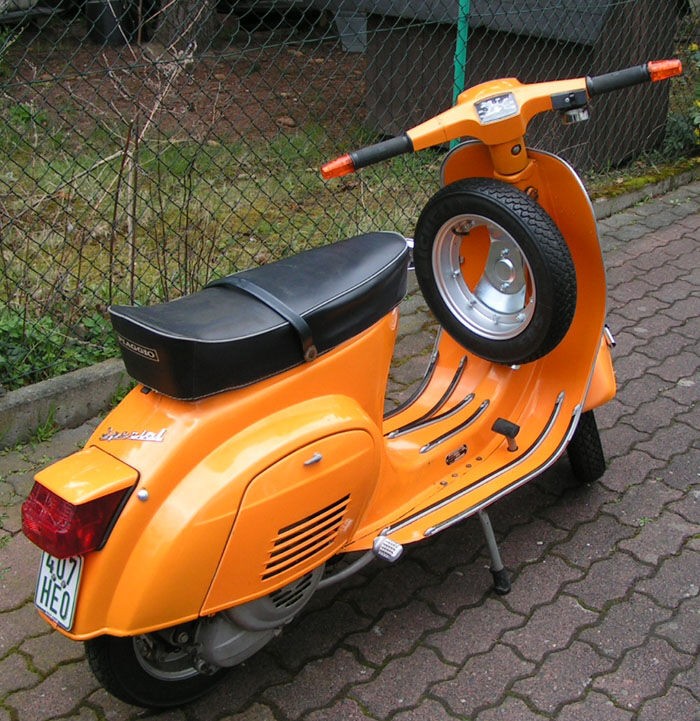

Reserveradhalter VORN für PK XL ?
Geht , Halter von ner V50 kaufen und passend Löcher bohren und dann Gewindehülsen einpressen
Habe grad gesehen da gibt es ja nicht nur einen Halter. Kannst du mir da eventuell einen empfehlen ?
Nen normalen von der V bekommste bei SIP und die Nieten macht dir ne gute KFZ Werkstatt rein ...
Beispiele :
Alles klar ...Danke ! Dann werde ich das mal in angriff nehmen =)
