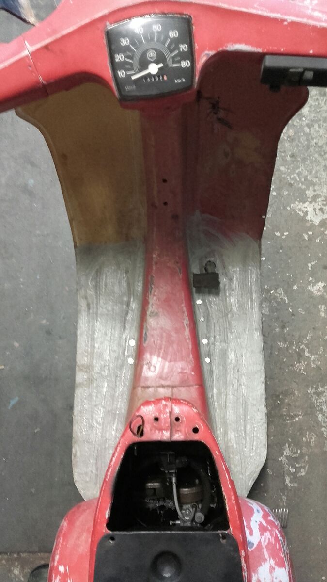

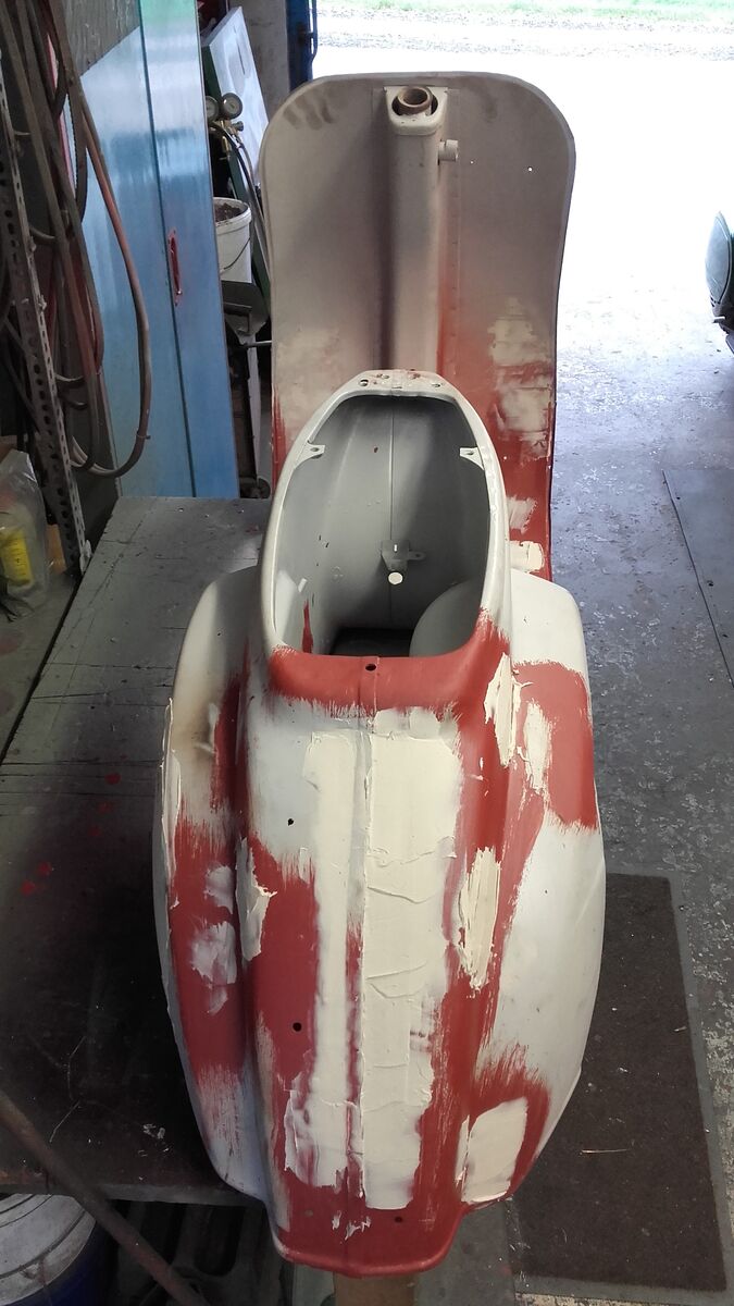

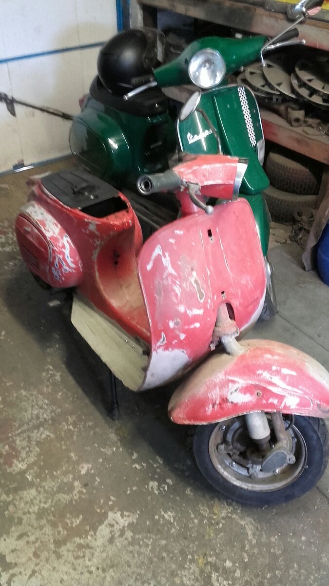

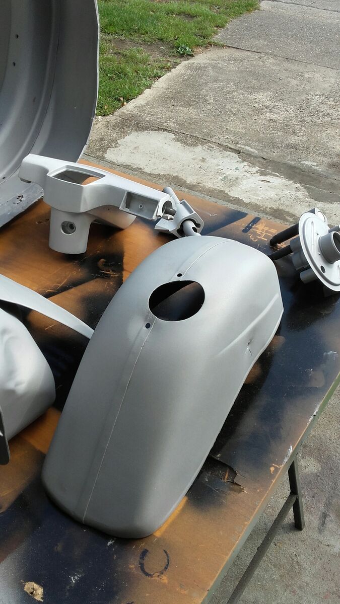

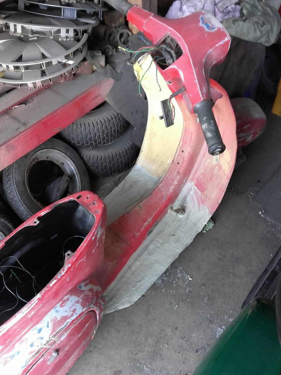

    Nachdem ja nun bekannt ist, dass auch ich endlich eine V 50 Spezial habe, werde ich die weitere Restauration mal hier zum Besten geben.

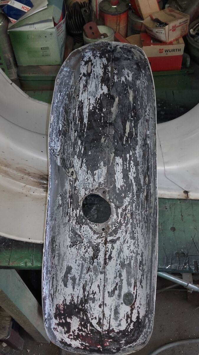

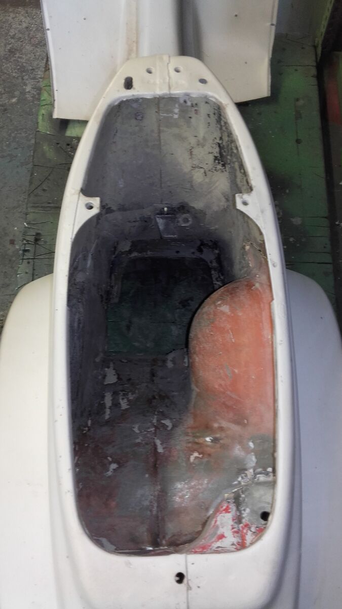

    Angefangen hat die Story damit, dass ich eigentlich nur den Motor dieser Spezial revidieren sollte. Als das geschehen war, fragte mich der Besitzer, ob ich die Spezial nicht haben möchte. Er selber kommt nicht dazu, sie fertig zu machen. Nach einer unendlichen Bedenkzeit von 1,24 Sekunden habe ich ja gesagt. Auch weil der Preis von insgesamt 8 Flaschen schottischer Landwein durchaus angemessen erschien. Also nach Hause gefahren und die Vespa erstmal komplett zerlegt. Die anfänglichen Gedanken, evtl. den O-Lack zu erhalten, waren nach derselben Zeit verworfen, wie die Kaufentscheidung. Da wurde schon schwer dran rumgefuhrwerkt, um es mal freundlich auszudrücken. Siehe Bilder unten !!

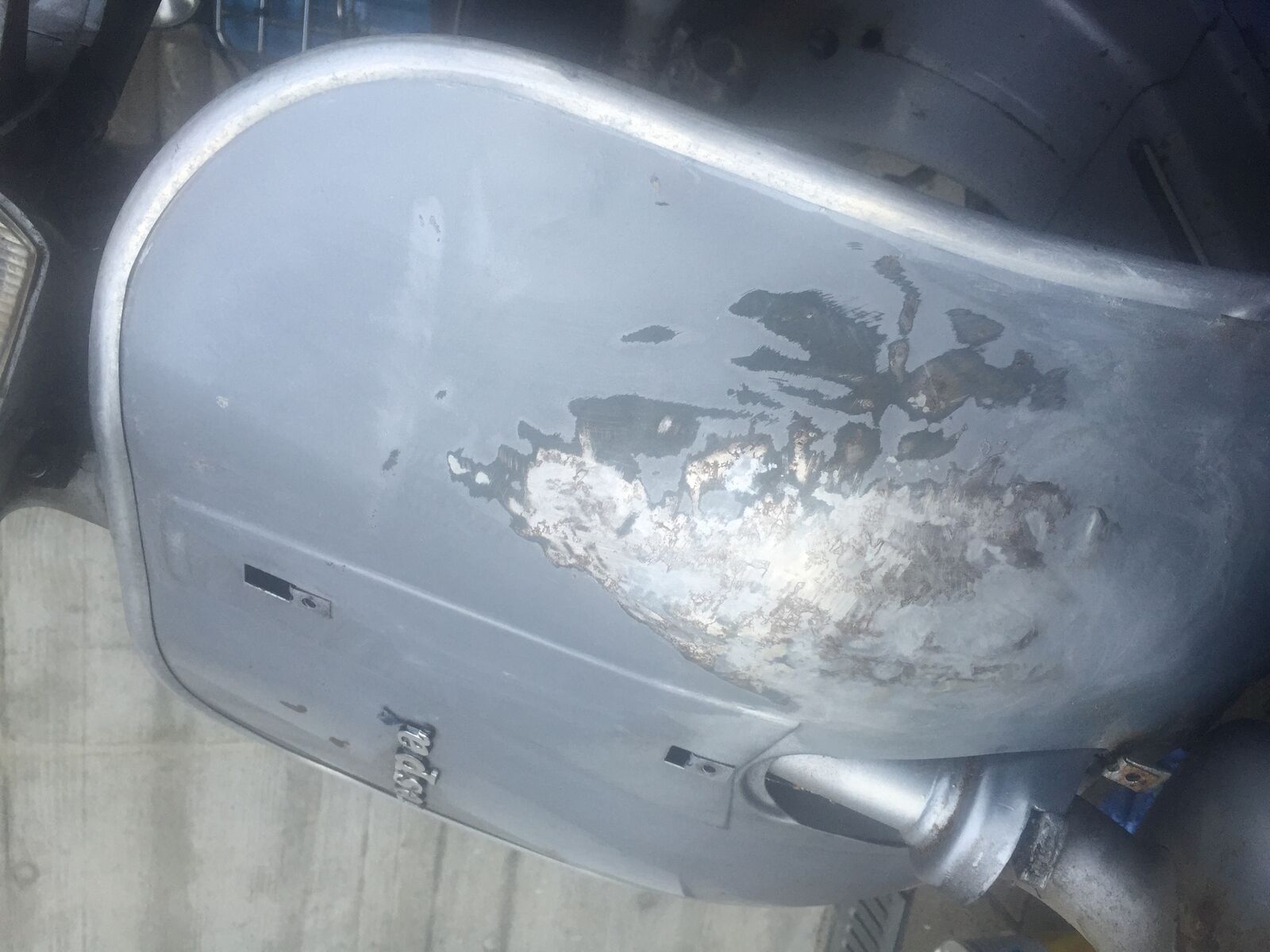

    Alle strahlfähigen Teile also ab zum Sandstrahler ! Der rief kurz danach an und sagte, dass der Unterbodenschutz nur mit erheblichem Aufwand entfernt werden könne.... und für passendes Geld ! Der Radkasten und der Vergaserraum, sowie der Innenraum des Koti waren mit einer Masse überzogen, die 20 Jahre Salzwasser von einem Tankschiff fernhalten würde !! Nun gut, der Rest wurde gestrahlt. Nun suche ich nach einer Lösung das Gummizeugs abzubekommen, zumal es darunter welliger aussieht, als auf dem Mond. Vorschläge : Heissluftfön, Abbeizer, Azeton ???
    Geschweißt werden muss das Trittbrett, der Kotflügel hinten und ....
    Anbei mal ein paar Fotos vom War /- Istzustand.
    Den Motor werde ich auf 112 130 ccm Parmakit mit passenden Ein- und Anbauteilen erweitern. Zur Farbe: K1K1 carbon steel grey metallic !! Anbauteile größtenteils hochglanz verdichtet, bzw. beschichtet.

    Ja, hab gestern mal angefangen, den Mist mit einem Heissluftfön und Spachtel zu entfernen. Geht an einigermaßen ebenen Flächen recht gut. Hab noch ein Mittelchen von meinem Lackierer bekommen, das haut sowas auch weg.

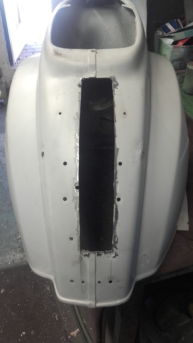

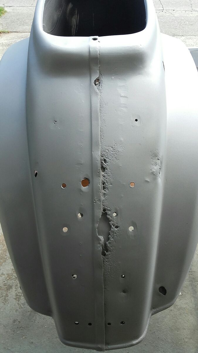

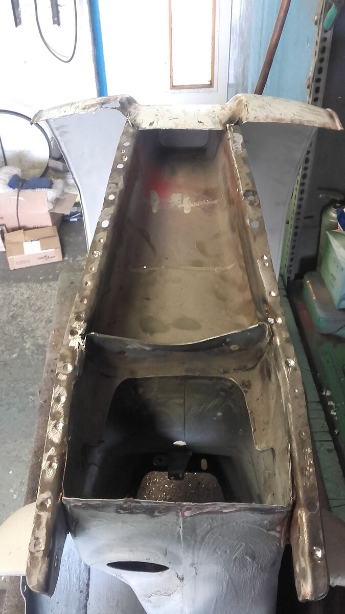

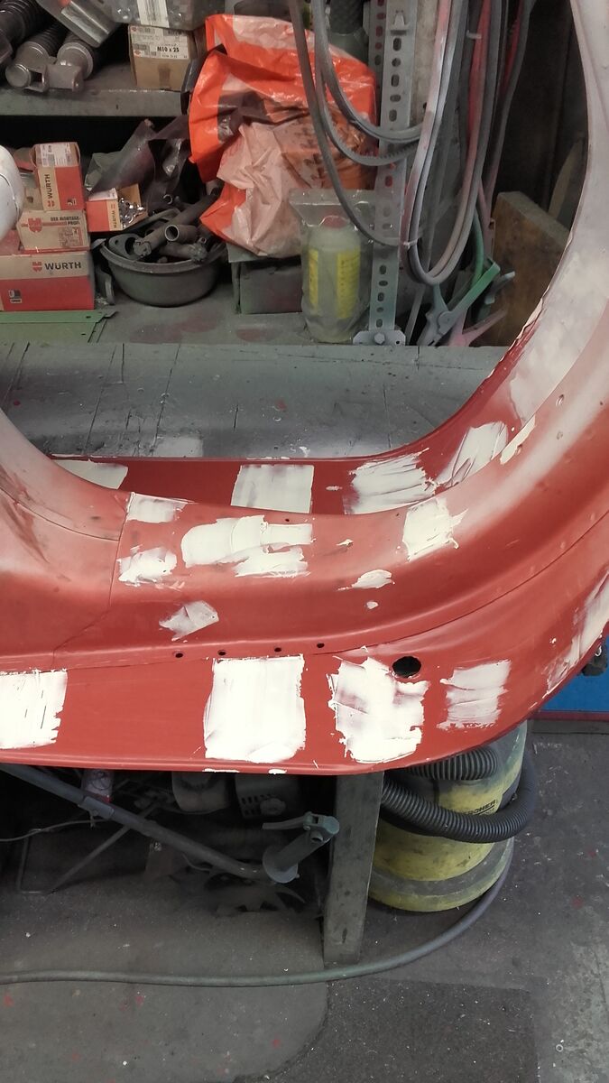

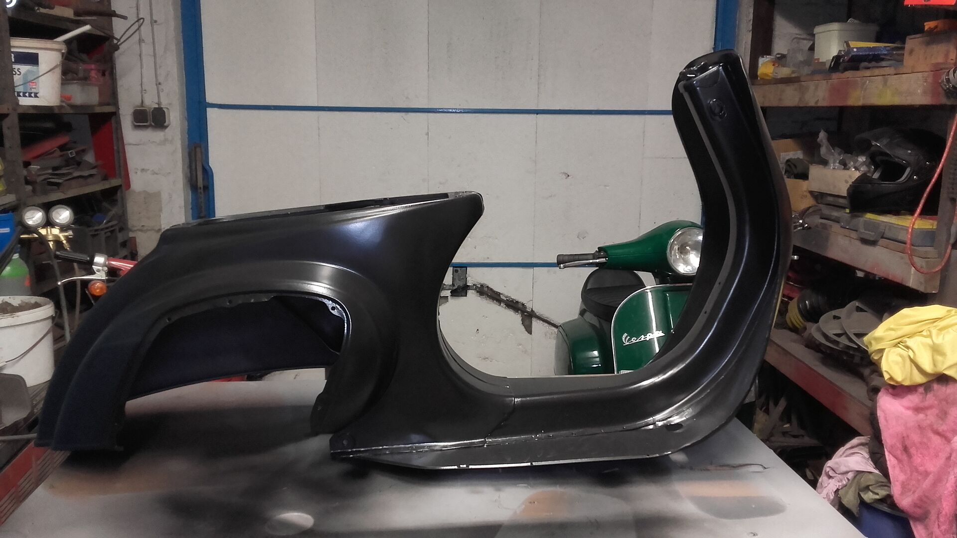

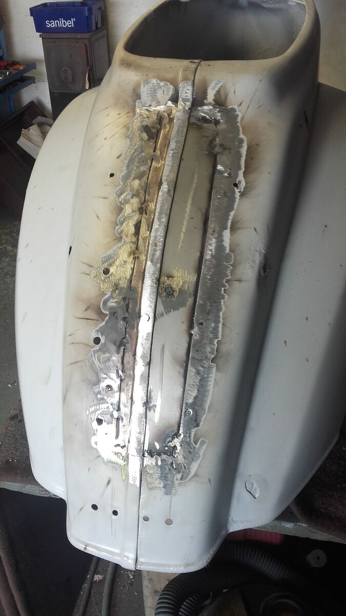

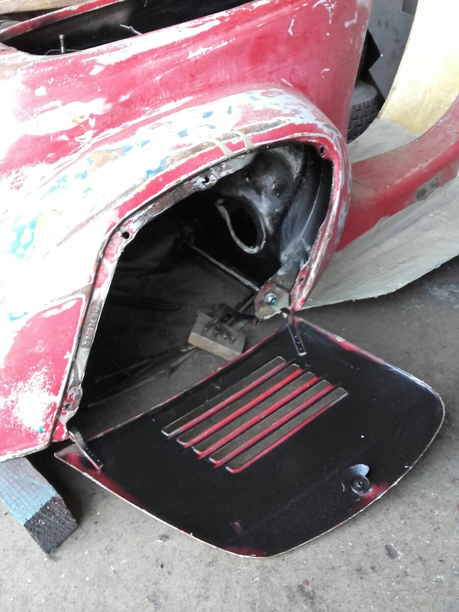

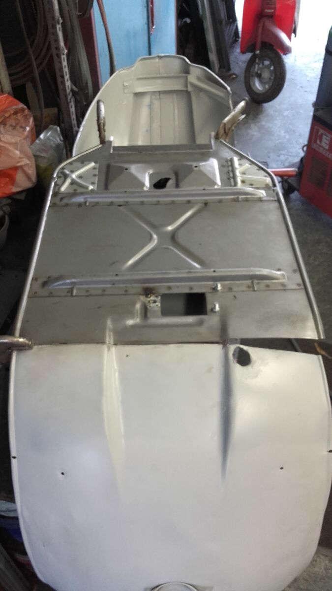

    • September 8, 2016 at 16:33
    Hab heute mal weiter gemacht. Trittblech ( 3-lagig !!! ) raus und ein Blech vom Tunnel geschweißt. Ein paar Stellen am Radlauf ebenso. Dann das zweilagige ( ! ) Blech vom hinteren Kotflügel rausgetrennt und zwei neue, incl. der selbst hergestellten Kante, wieder eingeschweisst.
    Morgen hole ich mir das Teufelszeug, um diesen Gummimist zu entfernen. Obwohl, mit der Zopfbürste geht's auch ganz gut ... aber, nee, ich will den Kram ganz runter haben. Wird am Ende aber nochmal alles gestrahlt.
    Bilder unten ( hoffentlich sichtbar ), Fortsetzung folgt !
    Einmal editiert, zuletzt von Volker PKXL2 (December 13, 2016 at 21:23)
    • September 8, 2016 at 17:37
    Auf dem ersten Bild kann man auch gut die beiden Stehbleche sehen, die es einem immer vermiesen, wenn man neue Züge und Kabelbaum einziehen will. :D

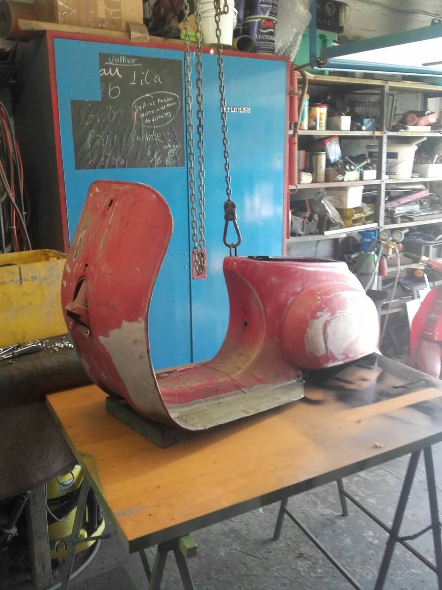

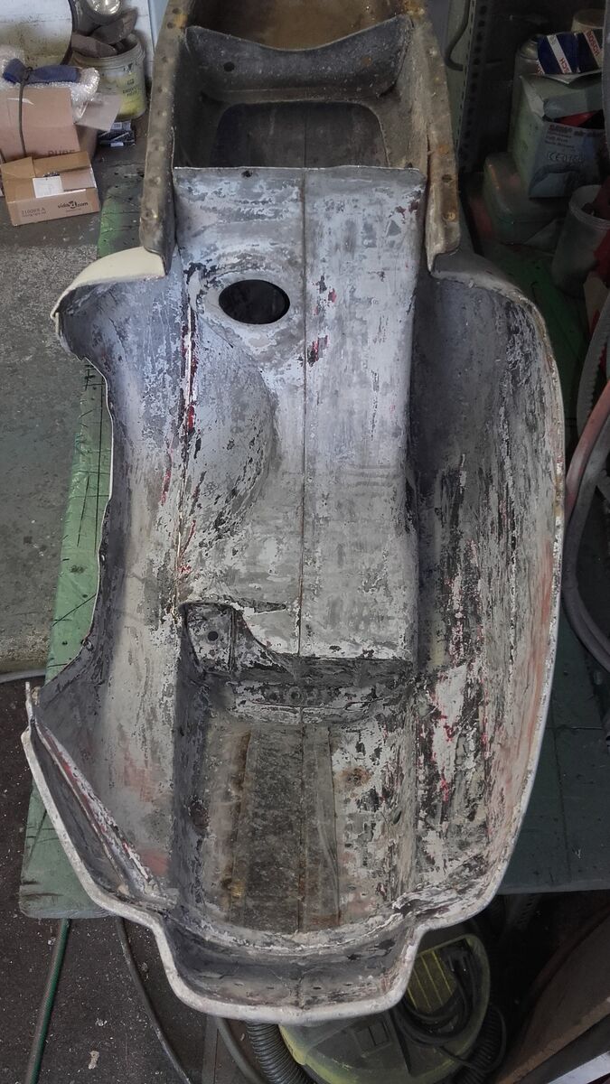

    • September 9, 2016 at 17:16
    Heute habe ich den Unterbodenschutz endlich runter bekommen. Dabei konnte ich auch gleich feststellen, dass die Vespa auch schon mal blau, schwarz, weiß und orange war !!! Nächste Woche wird der nun sichtbare Bereich nochmal nachgestrahlt.

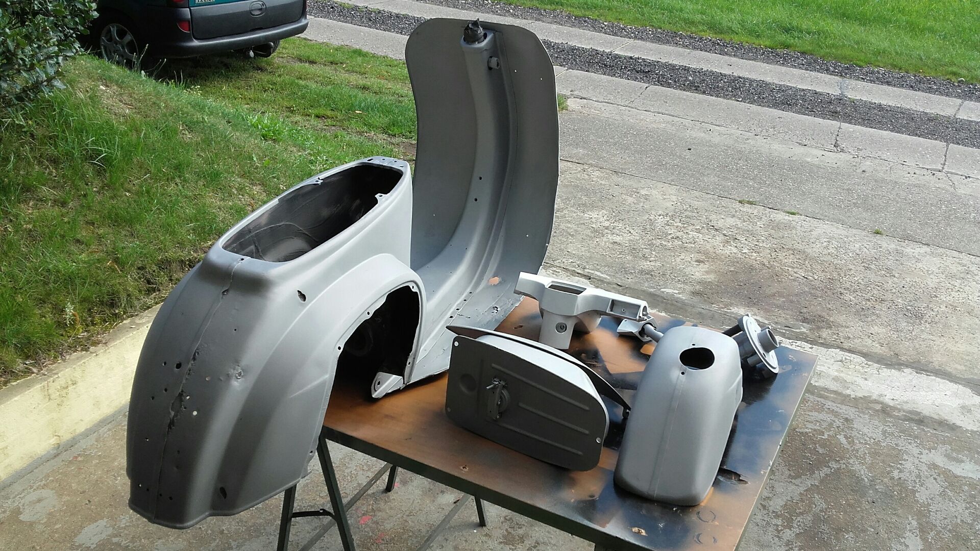

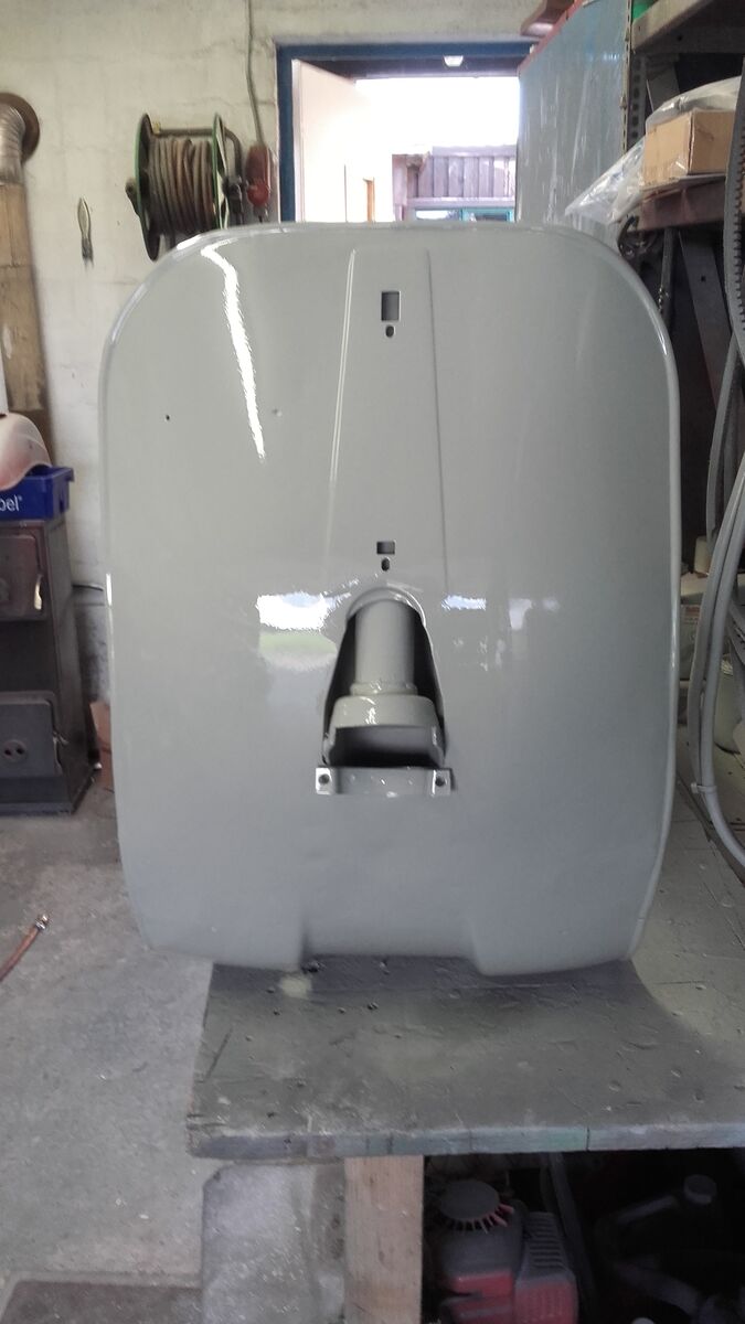

    • September 15, 2016 at 14:57
    So, Schweissarbeiten fertig. Neues Bodenblech neue Kotflügelbleche hinten und diverse Machenschaften der Vorgänger wieder " auf Null " gesetzt.
    2 Mal editiert, zuletzt von Volker PKXL2 (December 13, 2016 at 21:28)

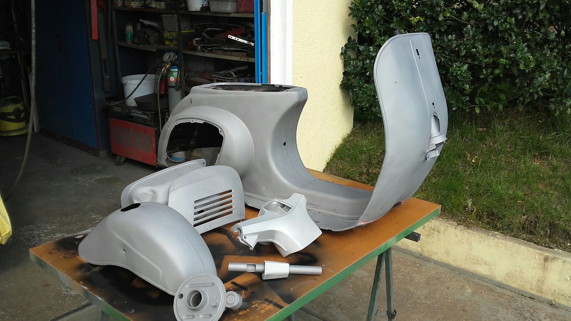

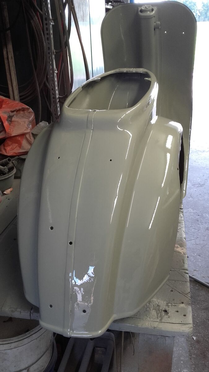

    • September 17, 2016 at 18:33
    Spachtelarbeiten sind fertig. Erste Grundierung ist auch drauf. Nun erstmal Geld sparen, um weiter machen zu können.

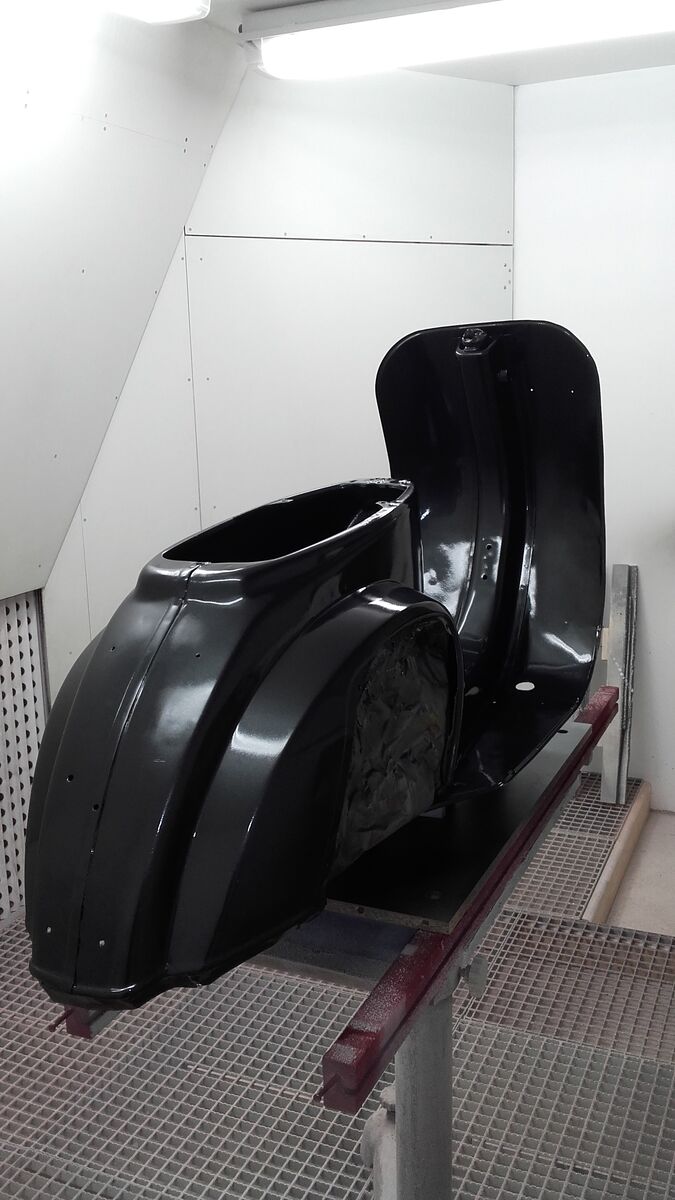

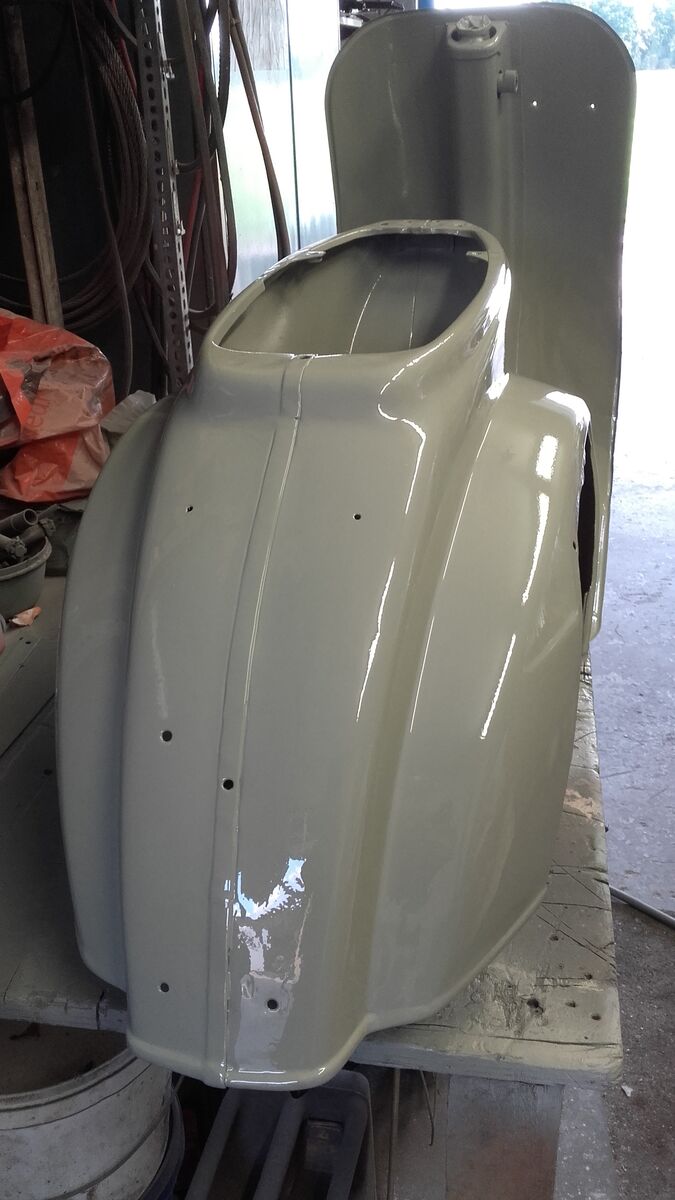

    • September 20, 2016 at 22:11
    So, Dickschicht-Grundierung ist aufgetragen. Nun kommt der Feinschliff und dann der Endlack.

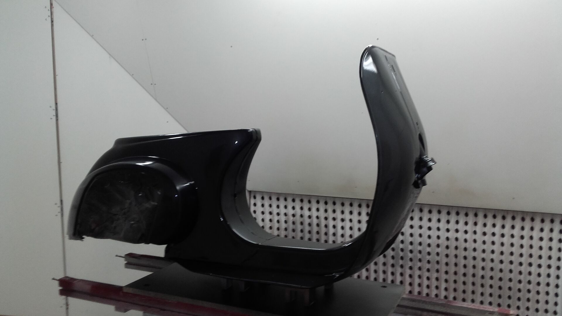

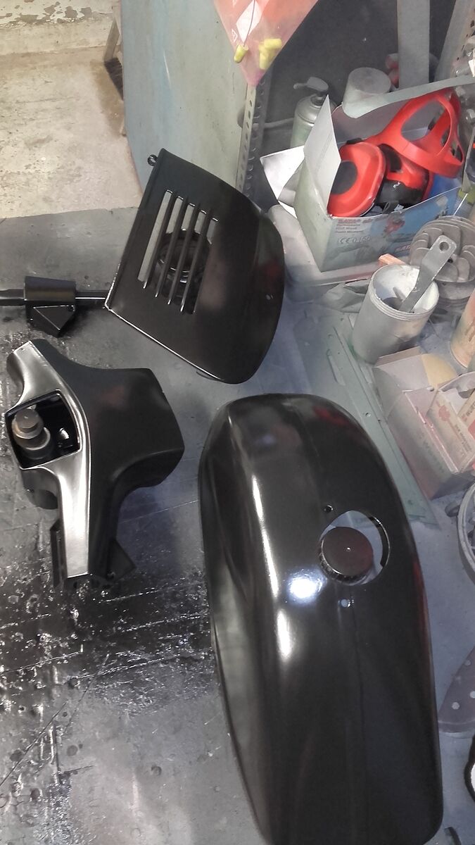

    • September 22, 2016 at 19:51
    Doch schon heute angefangen zu lackieren ... :love:
    Decklack ( heutzutage ja auf Wasserbasis ) ist satt aufgetragen. Morgen gibt's den Klarlack !
