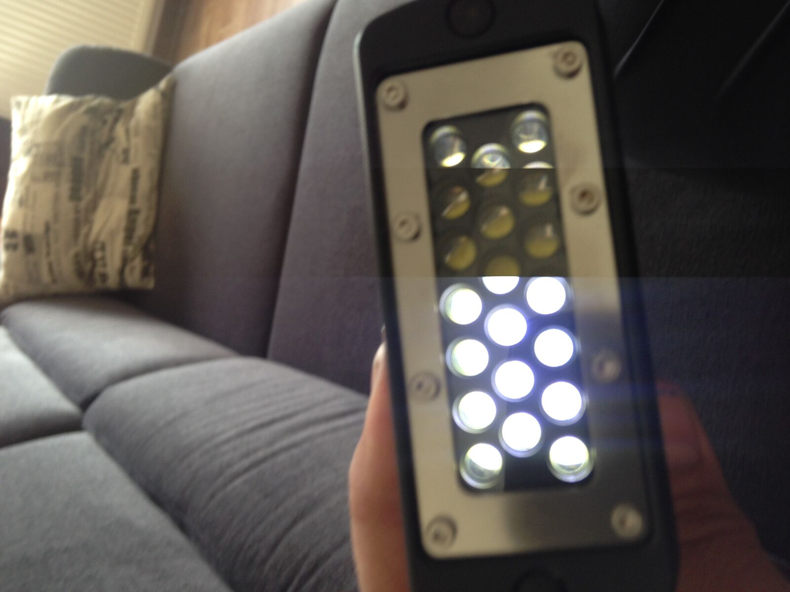

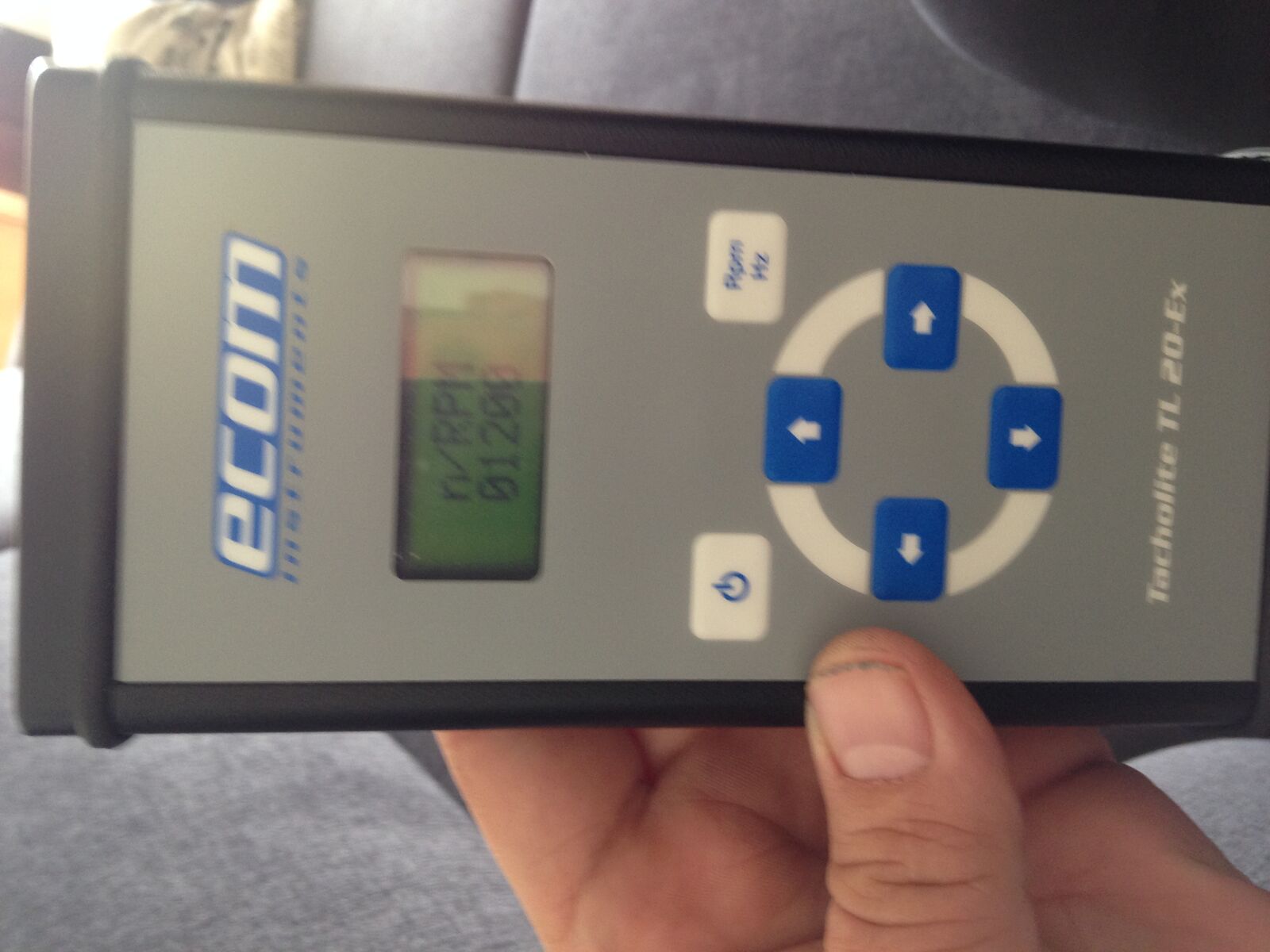

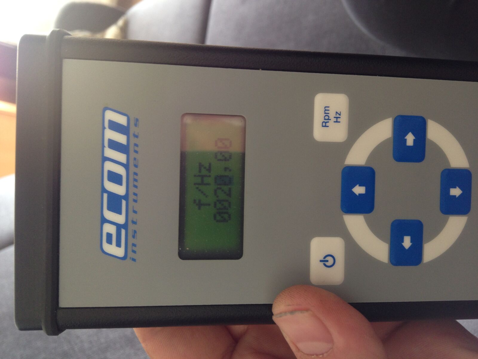

    Hab ne neue Strobuskoplampe geschenkt bekommen allerdings greift diese nicht am Zündkabel den Impuls ab sondern muss manuell die Drehzahl eingegeben werden sowie die Herz Zahl !
    Drehzahl ist nicht das Problem aber wo bekomme ich die Herz Zahl her ?

    hier steht das du nur entweder/oder eingeben kannst. Wenn du die Drehzahl hast sollte das doch reichen. Das größere Problem sehe ich darin das kein Impuls vom Roller kommt. Für mich heißt das das bei richtiger Drehzahleinstellung zwar das Polrad optisch stillsteht du aber immer noch nicht weißt wann die Zündung erfolgt.
