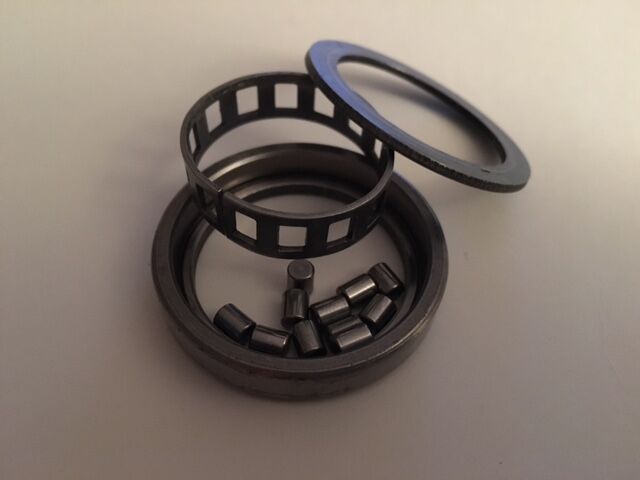

    Hallo Freunde der tollsten Zweiräder,
    ich habe kein Ahnung wie das Lager heisst und wo ich das Ding bekomme.
    Bin bei der Restauration meiner VBB 1T dran und vor der Getriebeachse ist mir dieses Lager zerbröselt..
    kann mir jemand einen Tip geben, wie das Ding heisst und wo ich es bekomme.
    Ebenfalls benötige ich einen Kickstarter der rundum verzeahnt ist. bei Meiner letzten Bestellung habe ich leider einen
    bekommen der nicht rundum verzahnt war, obwohl der Bestellte eigentlich für VBB 1T angegeben war..
    Dank für eure Hilfe.

    es schaut nach einem Einreihigem Kegelrollenlager aus.
    KAufen kannst es bei 1.2.3 .....meins
    oder aber auch hier

    Hallo Brugg ,
    vielen Dank für die Info.
    Ich war am Weekend noch in Zürich und hatte noch Zeit um bei Scooterplanet vorbei zu gehen.
    und zu meinem Glück hatten die das Rollenlager noch an Lager.
    Vielen Dank für Deine Hilfe.
