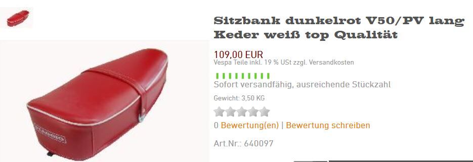

    Hallo Zusammen
    Ich besitze eine PK 125 S Automatica und hatte im Internet ein Sitzbank gefunden, wo mir gefallen würde. Nun weiss ich nicht wirklich, ob dieser auch auf meine Vespa passt.
    Hat jemand Erfahrung oder perzufall auch so einen Sitzbank an der Vespa?
    Ich danke schon im voraus für die Antworten.

    passt nicht ohne weiteres gebastel, sprich: adapterrahmen. die verschraubungspunkte bei v50 und pk sind vollkommen anders. aber nichts was man mit mühe und geduld nicht lösen könnte.
