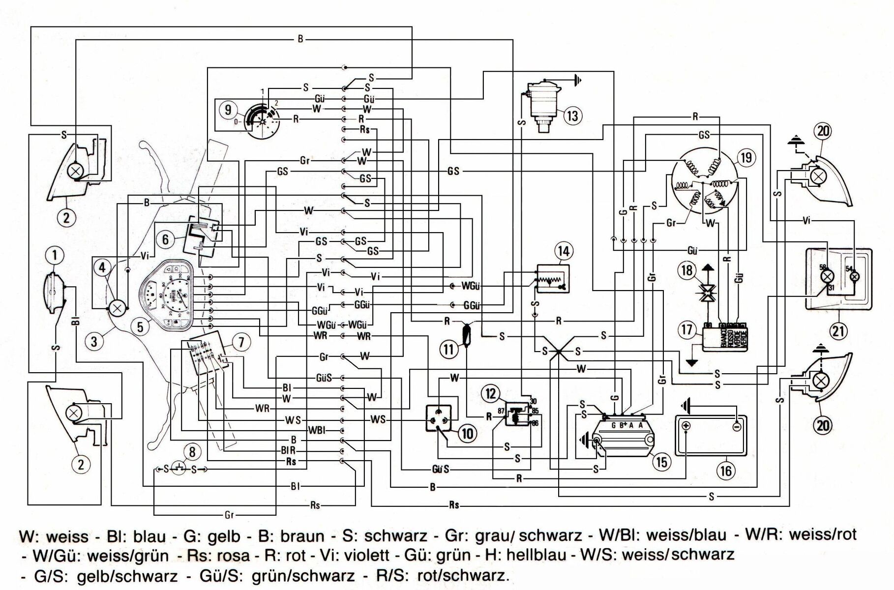

    Hier mal der [lexicon='Schaltplan',''][/lexicon].
    Wo genau meinst du, soll ich die AC Spannung messen und wie hoch soll die sein?
    Den Widerstand der Zündung hab ich ja gemessen. Weiß / grün 2 Ohm, sollten aber meines Wissens 500 Ohm sein.
    Da sie ja trotzdem läuft, finde ich das irgendwie seltsam.

    • July 20, 2016 at 06:30
    schau bitte mal, ob der durchgang in der stellung "on" in deinem schlosschalter von weiß auf rot gegeben ist.
    ist das der fall, klemme bitte mal den kombistecker der zündung ab und piepse rot auf weiß (am regler abgesteckt, alle lampen aus) durch.
    normal sollte in "off" kein durchgang sein, aber in "on" schon. niederohmig um und unter 1 ohm.
    batterie ist in ordnung? also neu und nicht "steht schon 20 jahre rum, aber geht bestimmt noch"?
    wenn das ok ist, würde ich als nächstes mal als bauchschuss mal den regler tauschen und gucken was passiert. der gleichrichter sitzt dort drin.
