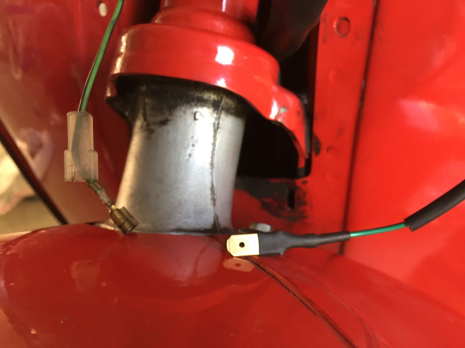

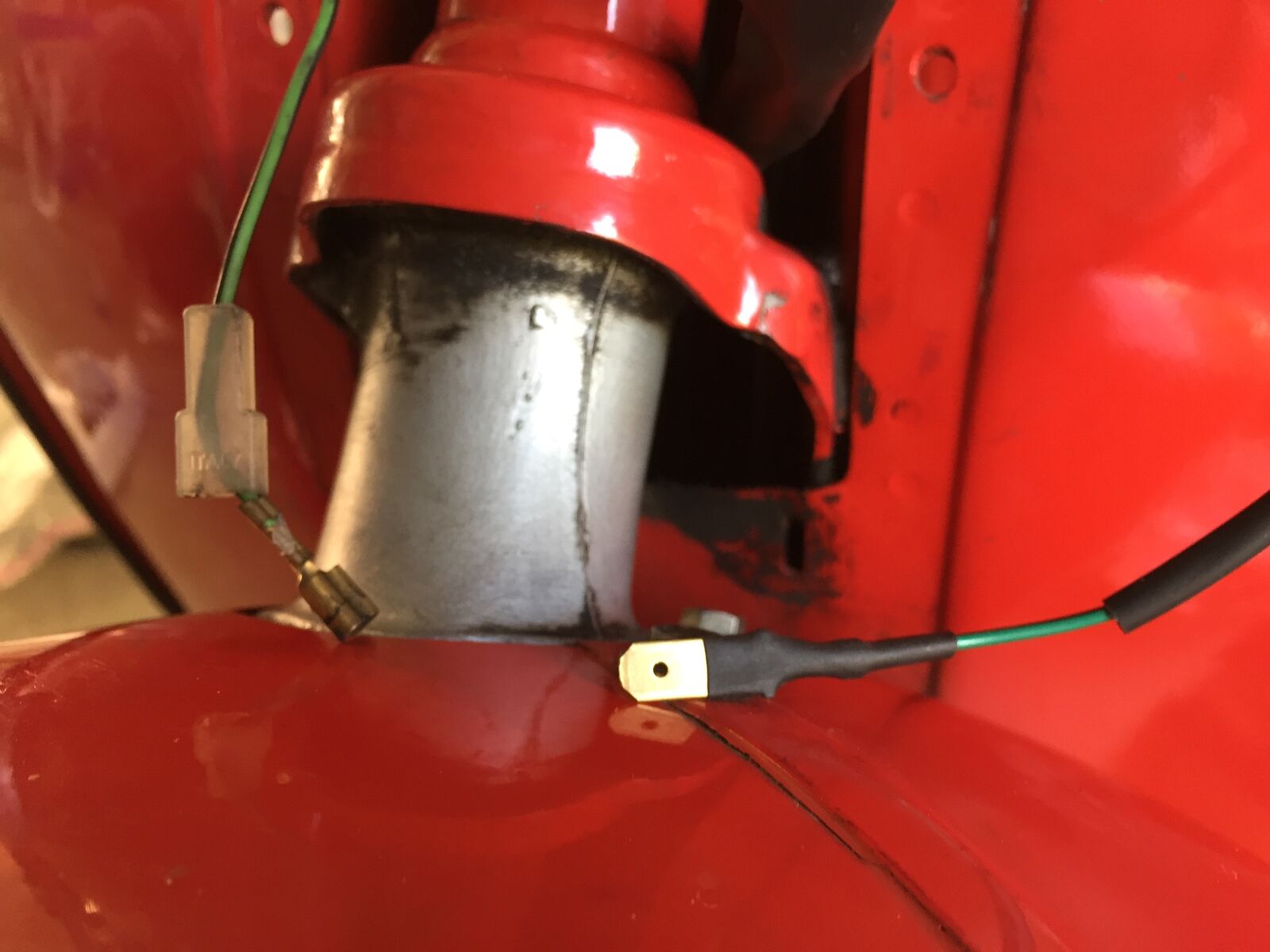

    • Die Anschlüsse passen teilweise nicht. Das Kabel (grün/schwarz) für die Hupe müsste ein 'Kabelschuh' sein, ist aber ein Stecker. Die Kabel für die Füllstandsanzeige sind Kabelschuhe, müssten aber rund sein, da das Originalkabel per Steckverbindung abgeschlossen wurde.

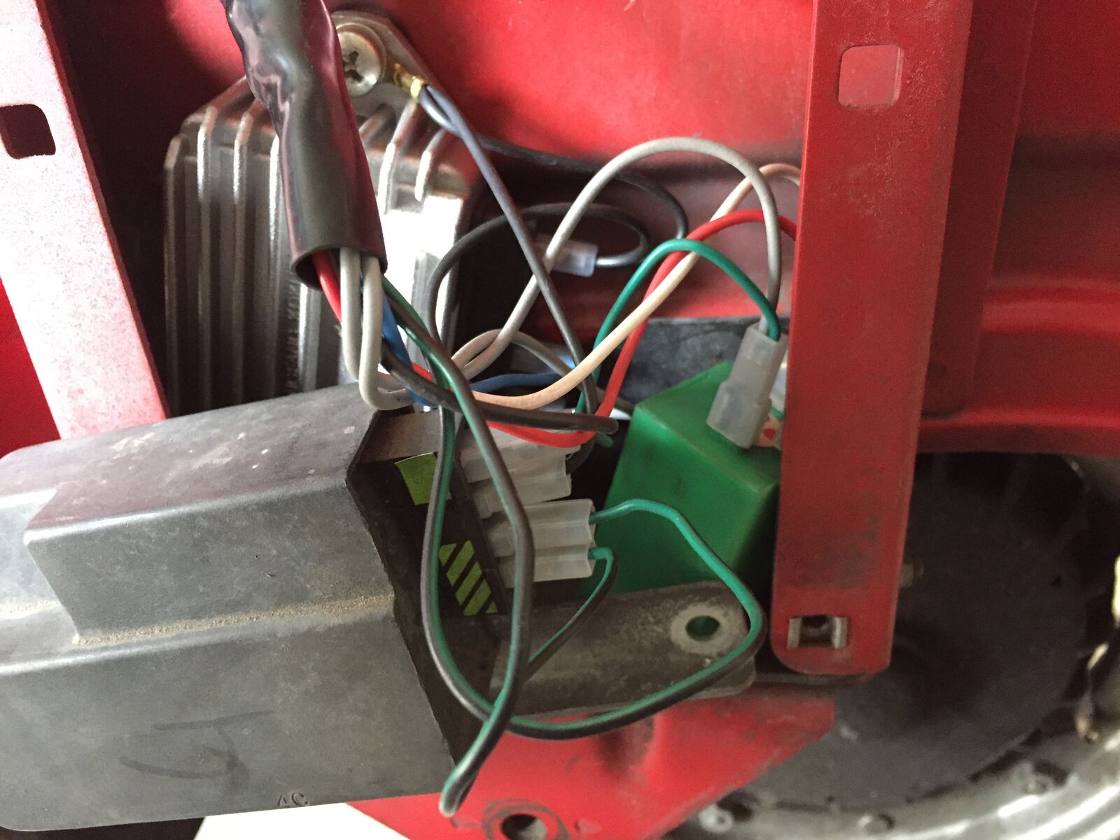

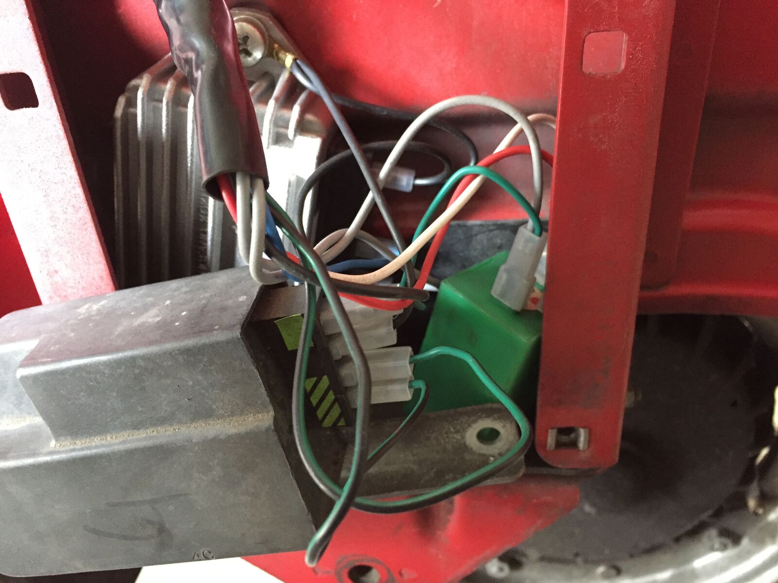

    • Die Kabel an für die Elektronik-Zentrale sind zu kurz. D.h., die Verbindungen zum Gleichrichter sind zu kurz.

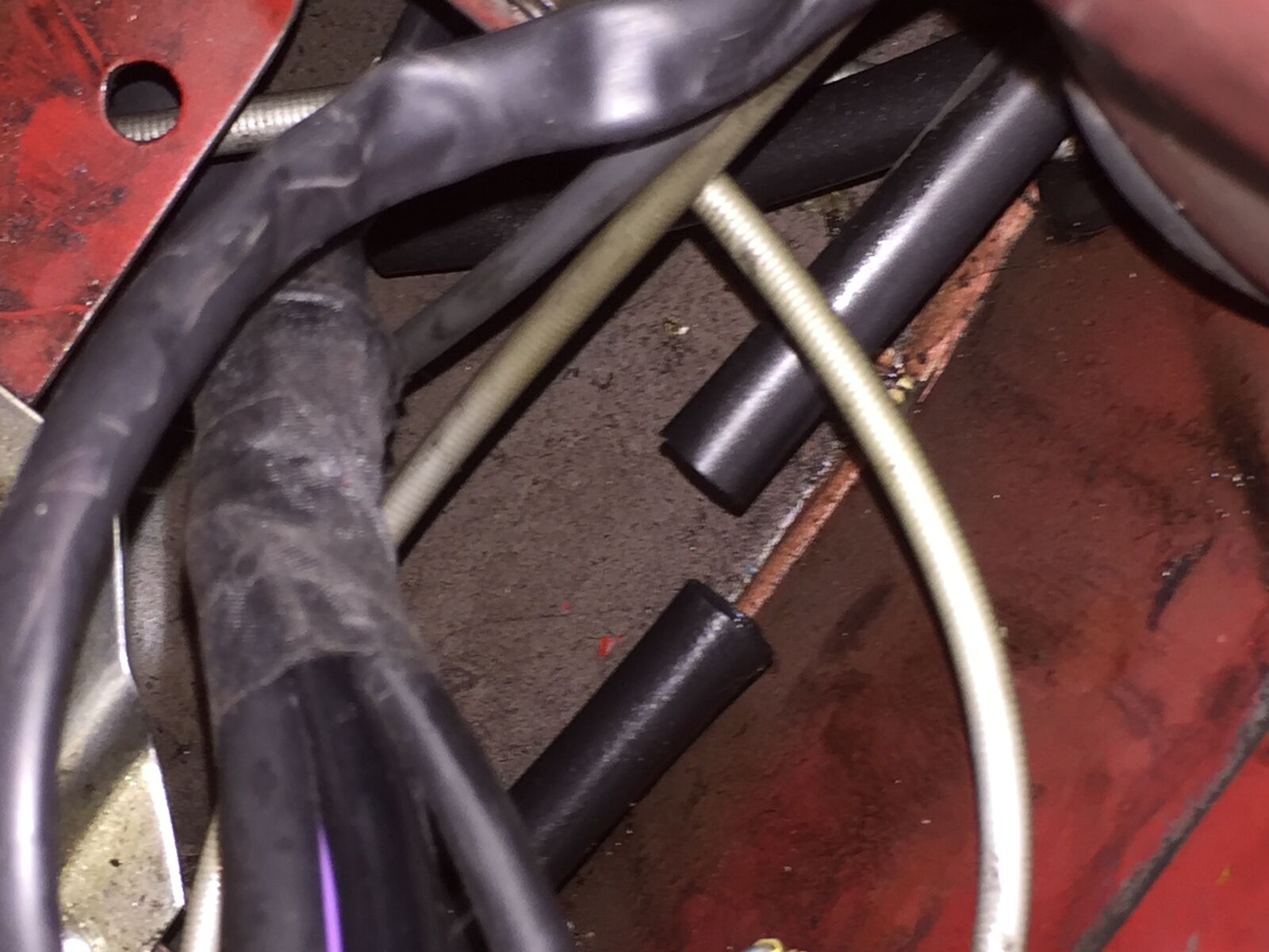

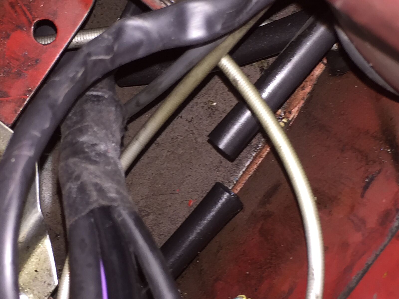

    • Obwohl ich alles fotografiert habe, habe ich zwei Anschlüsse übrig (lila und blau-weiss) im Bereich des Tanks. Ich vermute, die sind für die hinteren Blinker (Zapfen) ich finde aber den Anschluss nicht.

    Hier das fehlerhafte Kabel für die Hupe:
    Und noch die zu kurzen Kabel (insbesondere die Verbindung von der Masse)
    Ich bekomme den Gleichrichter aufgrund der Kabelspannung einfach nicht montiert :(

    Ich glaube das Problem 3 gefunden zu haben. Es sind wohl echt die Zapfen. Die Verkabelung hat mein Kumpel gelöst und nicht fotografiert. Daher habe ich diese nicht gefunden...

    Kann ich, um die Kabel zu verlängern, diese durchtrennen und mit Steckverbindungen versehen? Ich würde in Anschluss noch Iso-Band drumwickeln... Habe leider überhaupt keine Ahnung von Elektrik, daher meine Bitte um Tips.
    Danke!
    • September 23, 2016 at 10:36
    abschneiden , Schrumpfschlauch drüber stülpen und die Enden verlöten, danach S.Schlauch über die Lötstelle , erhitzen fertig.
