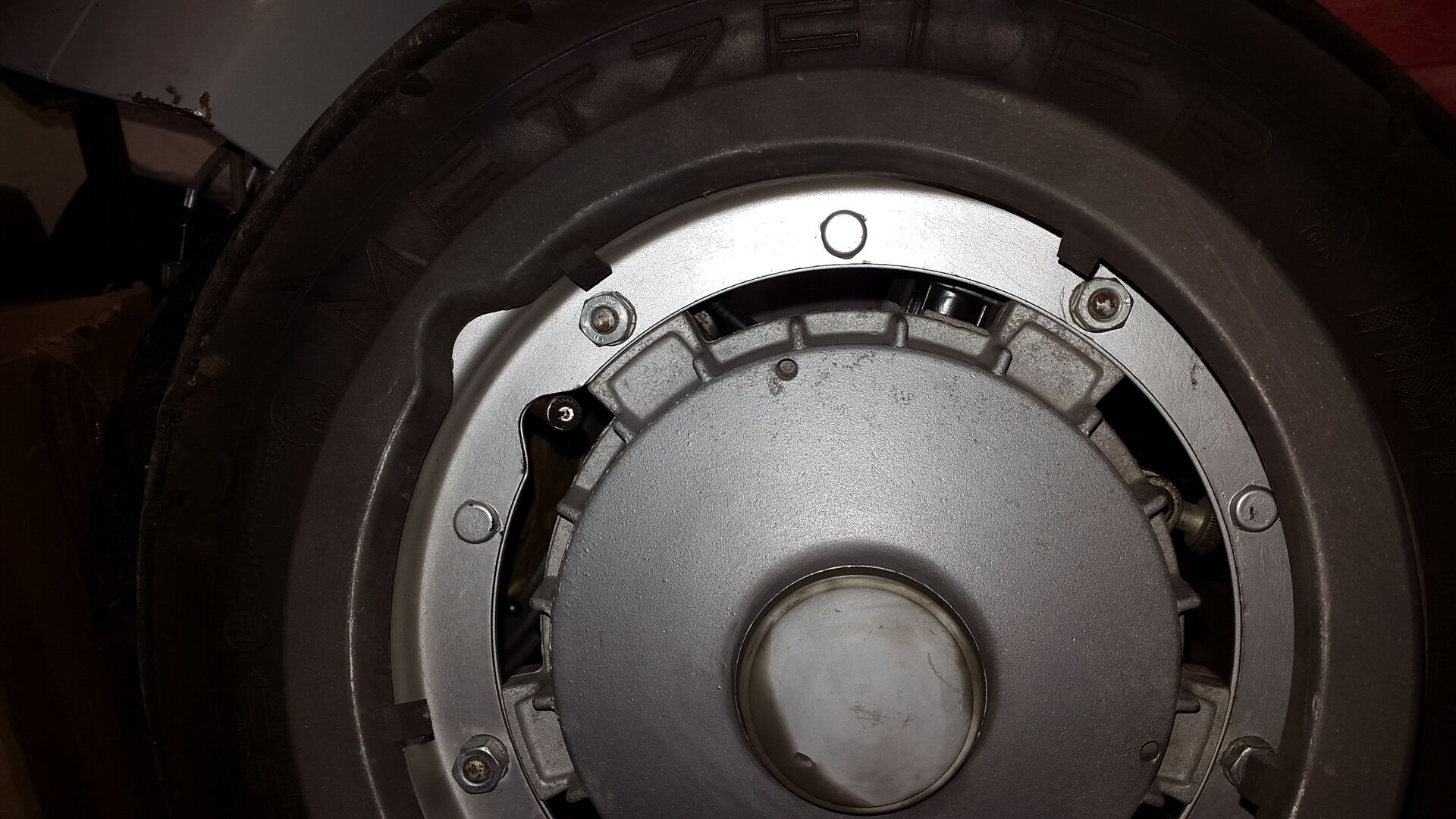

    past nicht.
    Hab noch welche von der cosa hier liegen die mir für pk verkauft wurden.
    die ausspaarung für das ventiel ist an einer anderen stelle.
    wenn du die aussparung bei einer pk über das ventiel hällst sind die haltenasen genau über der verbindung zur premstrommel und somit bekommst du sie nicht fest.
    fals ich es nicht verständlich erklärt habe kann ich heut abend gerne noch mal ein bild machen.

    hab schon eins gemacht.
    Es kommt aber auch darauf an welche felgen du hast.
    Ich hab noch ein paar alte px felgen bei dem sie passen würden
