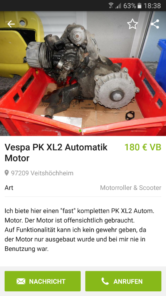

    Und der hier?

    Der gezeigte Kolben passt. Ist zwar nicht der Originalkolben, da im original ein L-Ring verbaut ist, aber er funktioniert. Das Maß, 38,2 mm, stimmt auch.
    Ich würde aber an Deiner Stelle den gebrauchten Motor kaufen. Im Zweifel musst Du hier nur Deine Zündung und die Kupplung umschreiben und Du hast ein funktionierende Aggregat.
    Und Deinen alten Motor wirst Du als Teilspender sicherlich auch irgendwie los.

    Danke für deinen Hinweis, ich werde mal Kontakt aufnehmen. Ob es der Motor oder der Kolben wird, hängt auch davon ab, ob der angebotene Motor zumindest funktionsfähig ist.

    Warum den kompletten Motor kaufen, wenn er nur einen Kolben sucht??
    Den Motor würde ich nehmen, wenn ich ihn als Teileträger für meinen gebrauchen könnte.
    Aber kaufen, den "alten" Kolben umbauen und den Rest versuchen zu verkaufen ist doch sehr unlogisch.

    Das ist ja eine echte Alternative.
    Vielleicht will branro1 ja gar keinen getunten Motor. Und warum sollte man einen Motor neu lagern, wen alle Lager noch in Ordnung sind? Oder tauscht Du die Glühbirnen im Haus aus, wenn Sie noch perfekt leuchten?
    Die Automaten sind meist so wenige Kilometer gefahren, dass die guten (deutschen) Kugellager noch perfekt in Ordnung sind. Und solange keine Wellendichtung undicht ist, würde ich auch daran absolut nichts ändern.
    Und ja, es würde etwas Arbeit machen, den andern Motor umzubauen. Aber alleine mit dem Verkauf der Kurbelwelle des alten Motors könnte man zw. 80 und 100 Euro erlösen. Oder aber den alten Motorblock komplett für 120-150 Euro verscherbeln.
    Ich könnte natürlich auch irgend jemanden empfehlen, der branro1 für deutlich mehr Geld die ganze Arbeit abnimmt. Aber das ist wahrlich nicht der Fokus eines Forums wie diesem.

    vielen Dank für eure Antworten und Angebote. Eigentlich stellen beide Antworten eine Lösung meines Problems dar. Die 75 -iger Lösung ist allerdings wirklich die "ultima ratio" kommt also für mich nur in Frage, wenn es gar keine andere Möglichkeit gäbe. Der angebotene Motor ist, wie gesagt ungeprüft und könnte ja auch Zylinder/Kolben Probleme haben.
