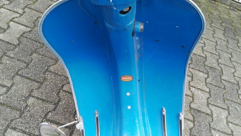

Bei der letzten Rutsche Teile war auch eine V50n dabei (Bilder).
Eigentlich habe ich sie gekauft, um sie gleich wieder zu verkaufen.
Habe die gleiche ja schon und noch 5 andere Vespen.
Leider wächst sie mir täglich mehr ans Herz.
Es wurde (scheinbar) ein 102ccm Zylinderkopf, Sport-Kupplung, 19/19 Vergaser und Sportauspuff verbaut.
Das schlimme, sie geht ab wie Zunder!
Alles funktioniert, sie springt auf den zweiten Kicker an und macht echt Spaß zu fahren.
Ein paar Kleinigkeiten müssen gemacht werden (Tacho funktioniert nicht, Bremsen arbeiten schlecht), alles nichts wildes.
Wie man auf den Bildern sieht, hat sie -wenig- Rost, aber eine sehr schöne Patina.
Die Radläufe würde ich entrosten, mit Rostumwandler behandeln und neu lackieren.
Den Unterboden vielleicht auch.
Der Bereich auf dem Trittbrett gibt mir noch Rätzel auf.
Der Rost muss weg, dass steht fest.
Gerne möchte ich aber so viel original-Lack wie möglich erhalten.
Ich überlege mit Rostumwandler zu behandeln und anschließend zu Fetten, oder zu wachsen.
Was würdet ihr machen? -

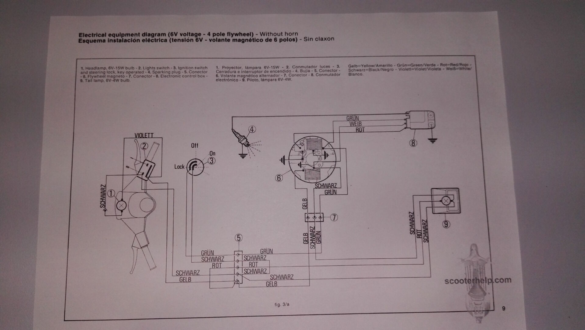

Hallo Tugi.
Die Elektrik an der PKs ist wirklich Kinderkram.
Im Anhang sende ich dir den originalen Schaltplan.
Dazu ein, von meinem Onkel (Elektro-Ingenieur) überarbeiteter, Schaltplan mit Blinker.
Sei mutig und versuche es selbst!
Besser Du nimmst Dir einen Freund/Verwandten dazu, der über Elektrik-Kenntnisse verfügt.
Mit dem Schaltplan wirklich kein Hexenwerk!
Gruß Kai, der von Elektrik keine Ahnung hat, aber noch immer alles zum laufen gebracht hat. -
