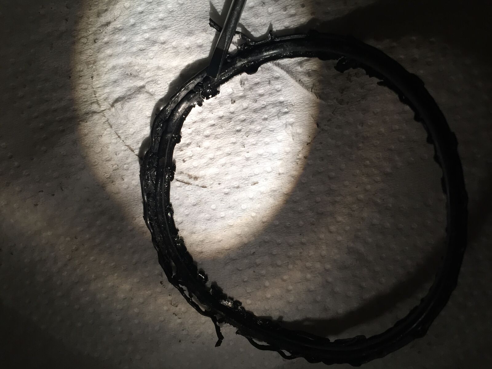

    Und wiedermal sowas komisches.....
    Was könnte hier los sein?
    Danke euch.
    • November 7, 2016 at 22:33
    Kupplung lose ? Oder kickerfeder im Motor gebrochen ... fühl mal zärtlich am Kicker wenn der Motor läuft aber würde ein 2 Mann dabei nehmen nicht dass dann der Kickerhebel sofort greift und dich abschmeisst

    Ist ein LML-Motor?
    Habe ich bei einem 150er auch. Muss ihn noch öffnen. Kupplung war bei mir lose, Sicherung hatte werksmäßig gefehlt!!!!!!!

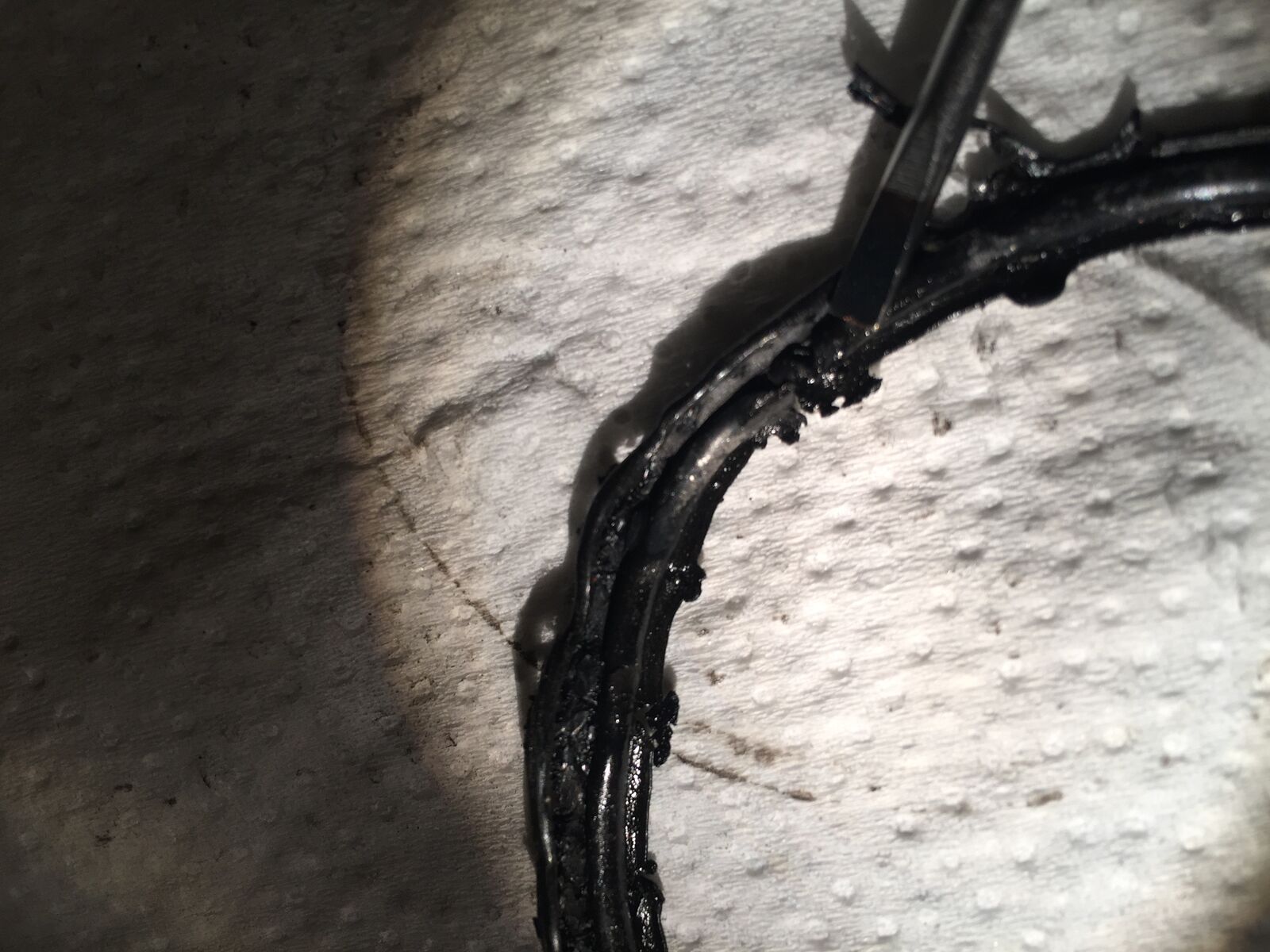

    Auch dieses Mysterium ist nun gelöst...
    Danke für Eure Hilfe.
    Die Kopfdichtung war hinüber und die Abgase haben sich für den kürzeren Weg entschieden.
    Diese habe ich nun durch eine Kupferdichtung ersetzt.
