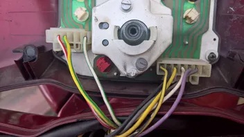

    Ich hab mal die Rückseite fotografiert.
    Da ist in den beiden Steckern bestimmt ein Kabel falsch gesteckt.

    Würde es dann diesen Effekt haben?
    Ich hab da so meine Zweifel.
    Ein Drehzahlmesser wird über die Stromstärke gesteuert.
    Wenn der Motor an ist, bekommt mein Drehzahlmesser offensichtlich immer die gleiche Stromstärke geliefert.
    Das deutet auf eine falsche Zuleitung hin.
    Im Prinzip funktioniert er ja.
