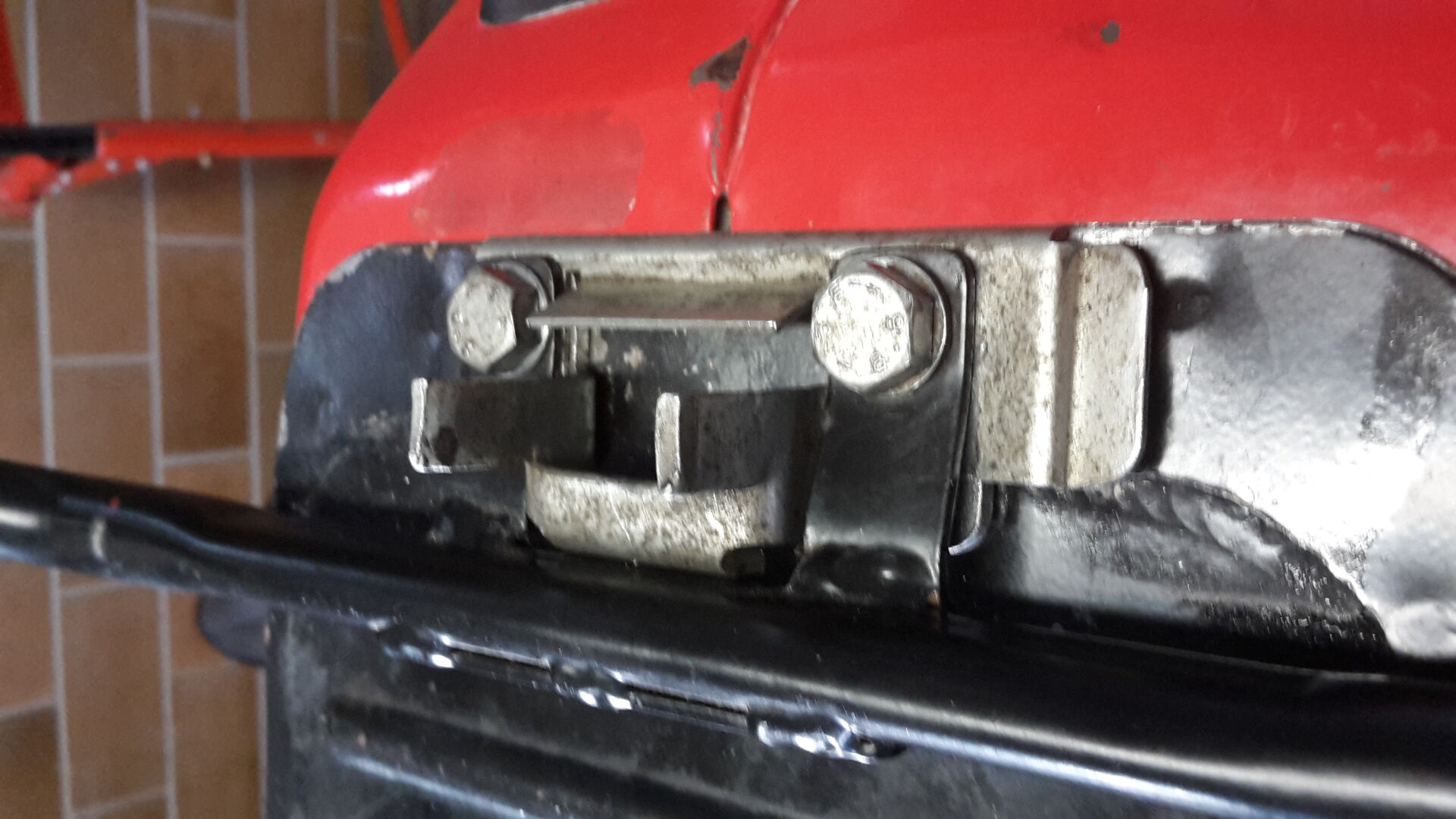

Hallo Vespafreund!
Meine Sitzbank schließt so schlecht.
Ich bin mir nicht sicher ob ich den Verschluss am Tank richtig zusammen gebaut habe.
Hatte jemand vielleicht ein Foto?
Pk 50 xl

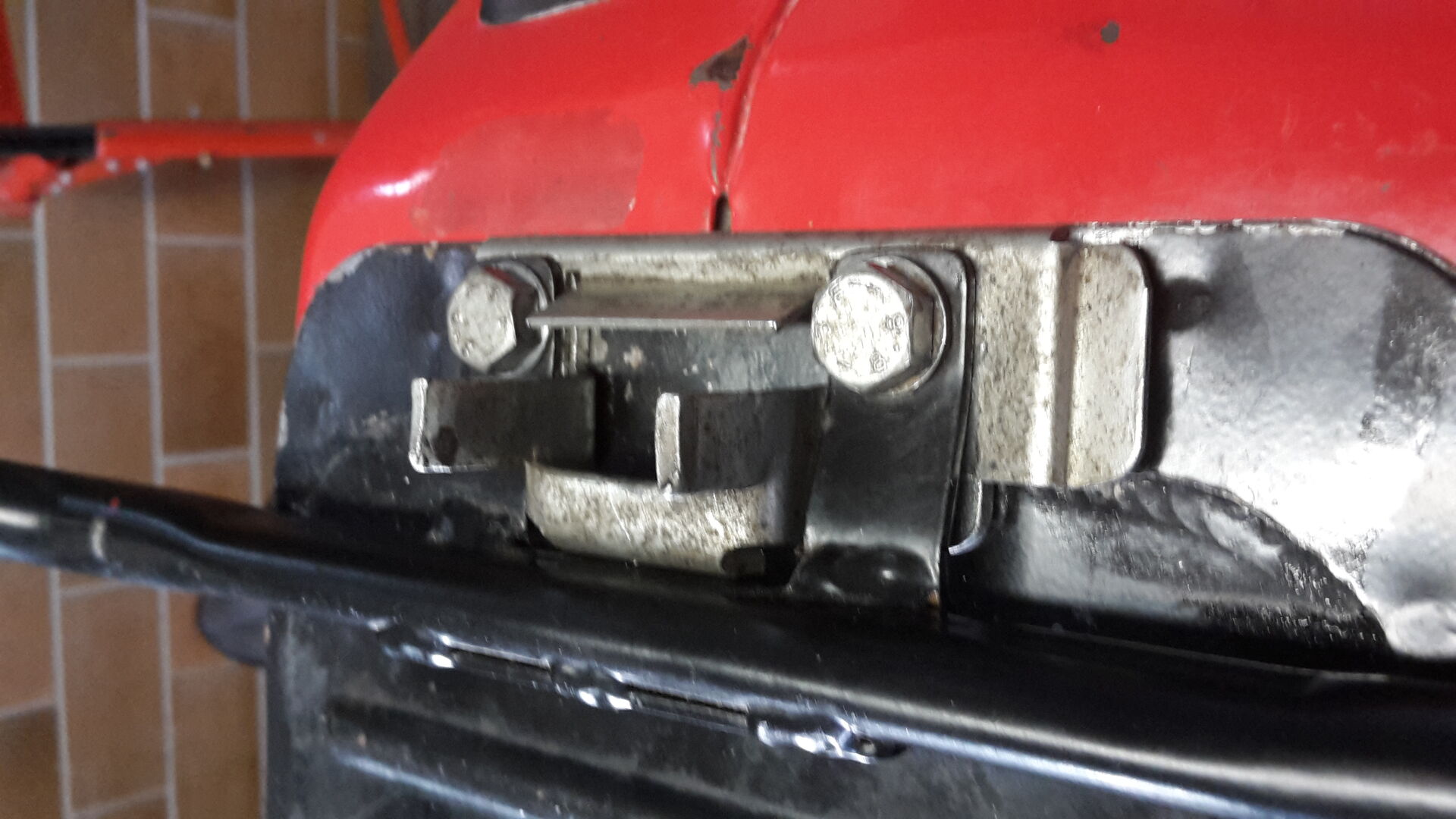

Hallo Vespafreund!
Pk 50 xl
Was ist das denn für eine schwarze Querstrebe?
Ich bin mir nicht ganz sicher, meine aber das die Halterung anders herum gehört?
Ansonsten kannst du aber über die Langlöcher der Sitzbank auch die Arretierung einstellen.
Das ist der Griff für den Sozius.
