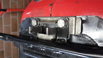

    Hallo Vespafreund!
    Meine Sitzbank schließt so schlecht.
    Ich bin mir nicht sicher ob ich den Verschluss am Tank richtig zusammen gebaut habe.
    Hatte jemand vielleicht ein Foto?

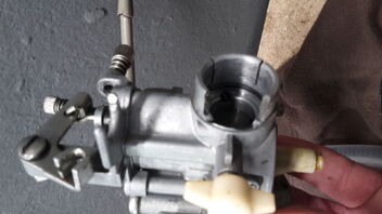

    Hallo Leute
    Ist der nur noch für die Tonne? Oder kann man den noch benutzen?
