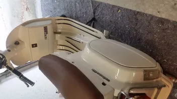

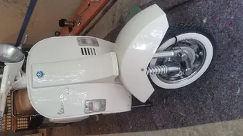

Hallo, ich habe über den Winter meine Automatik restauriert. Also komplett zerlegt. Den Motor hab ich schon letztes Jahr gemacht. 75er Pinasco und Sito Plus mit angepasster HD. Der Motor lief super, im Anzug fast besser als meine 4 Gang mit 102er Aul Pinasco.

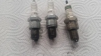

Jetzt, nach dem Zusammenbau, kann auch Zufall sein, gehen mirdrei Kerzen naceinander kaputt. Ich starte, er hat Zündaussetzer und geht dann ganz aus. Kerze Nass, richtig nass und defekt. Kann das am Picup liegen? Wer kann mir einen Tip geben. Hab jetzt eine kurzgewinde Kerze von meiner anderen drin und sie läuft??!! Der Vergaser "spüht" auch den Kraftstoff so raus, das vor dem Luftfilter alles nass ist.
