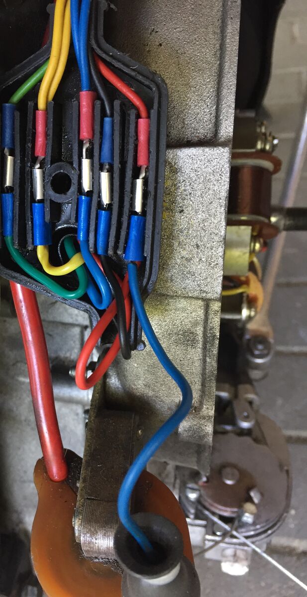

Nun habe ich folgendes Problem.
Vespa startet fein und hat vorne Licht .
Schnarre geht auch.
Tacho Beleuchtung, Stadtlicht , Rücklicht und Bremslicht sind ohne Funktion.

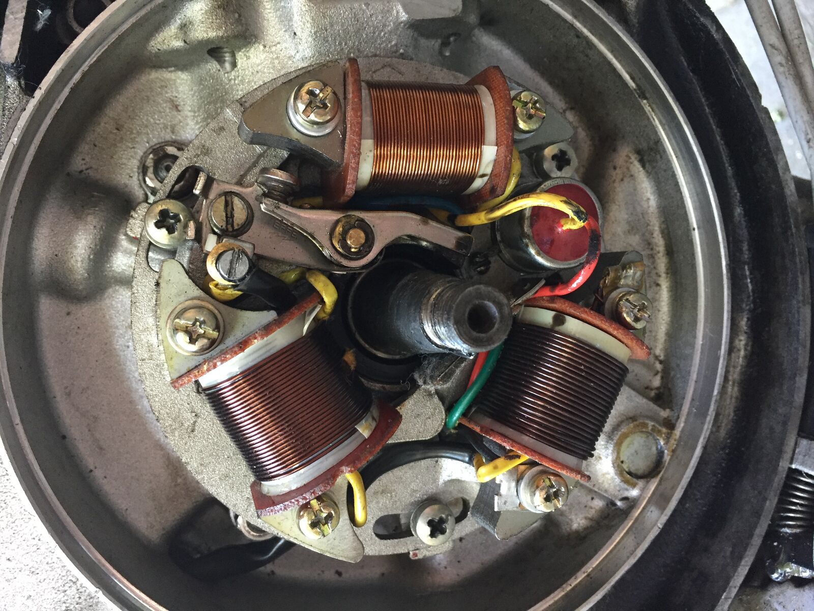

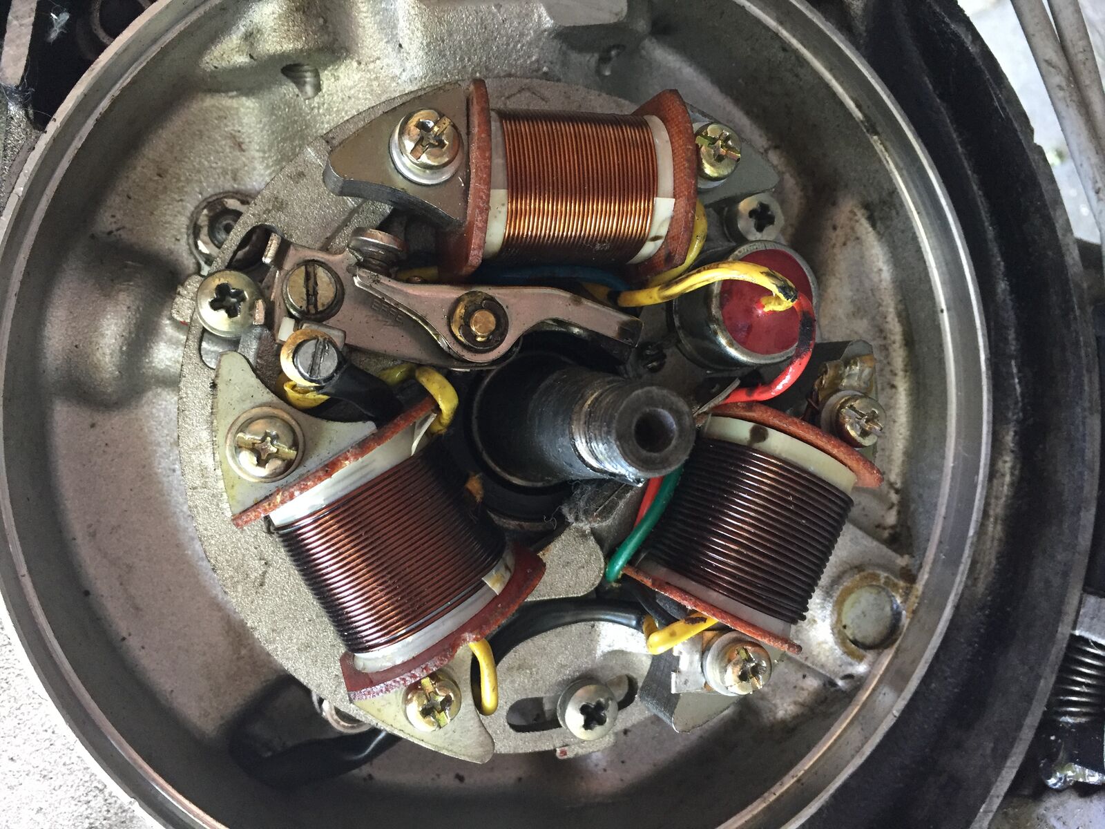

ZGP habe ich komplett getauscht.
Wenn ich am Kabelkästchen Blau auf grün kurzschließe geht Bremslicht und Tachobeleuchtung , schließe ich gelb mit grün zusammen , geht das Rücklicht ....
Wenn ich alles korrekt anschließe , geht es nur wie oben beschrieben.
Jemand eine Idee??

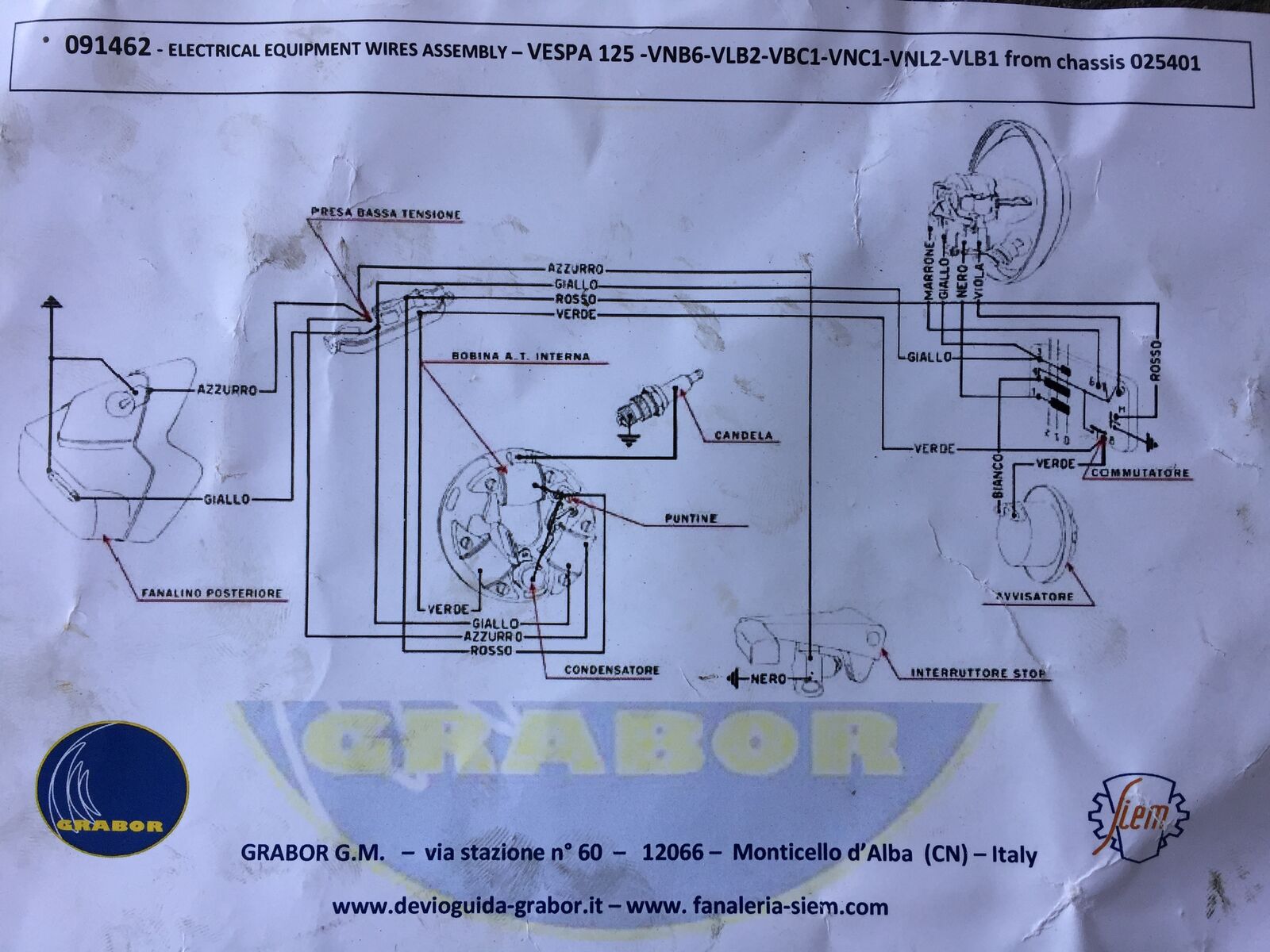

Schaltplan vom Kabelbaum habe ich fotografiert .

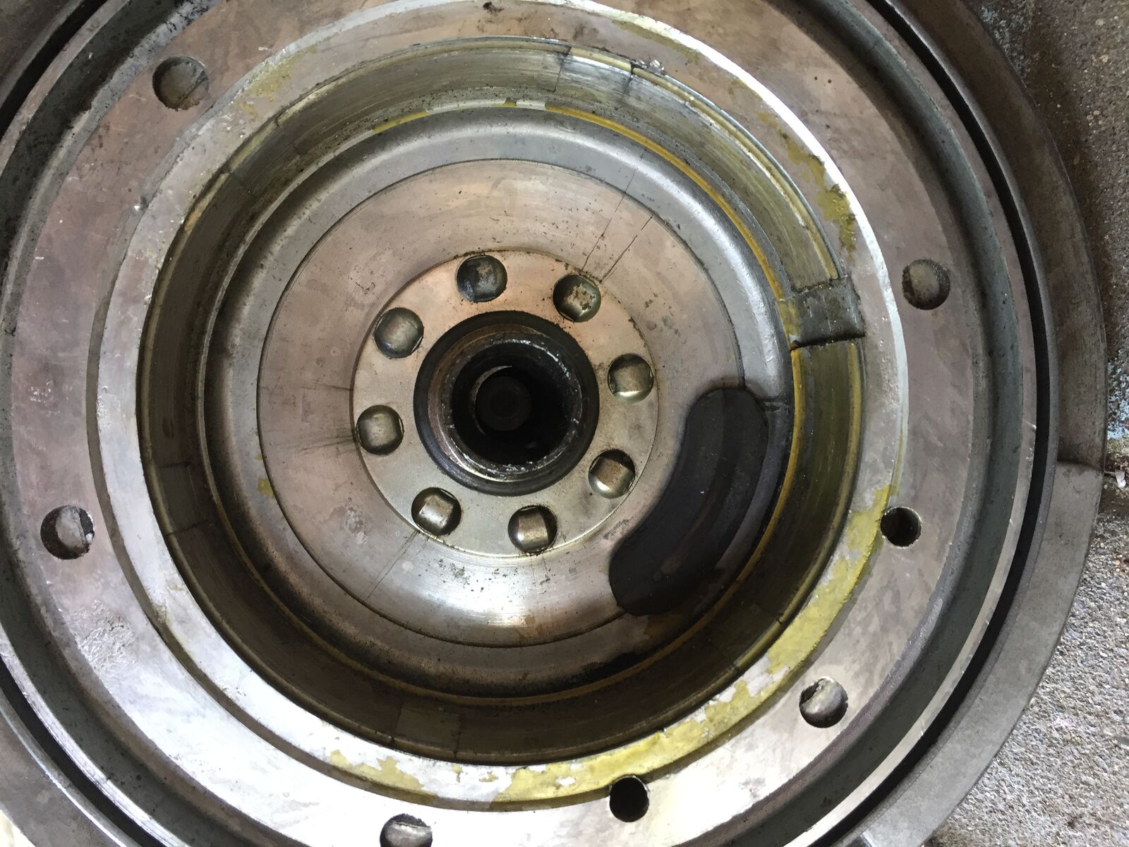

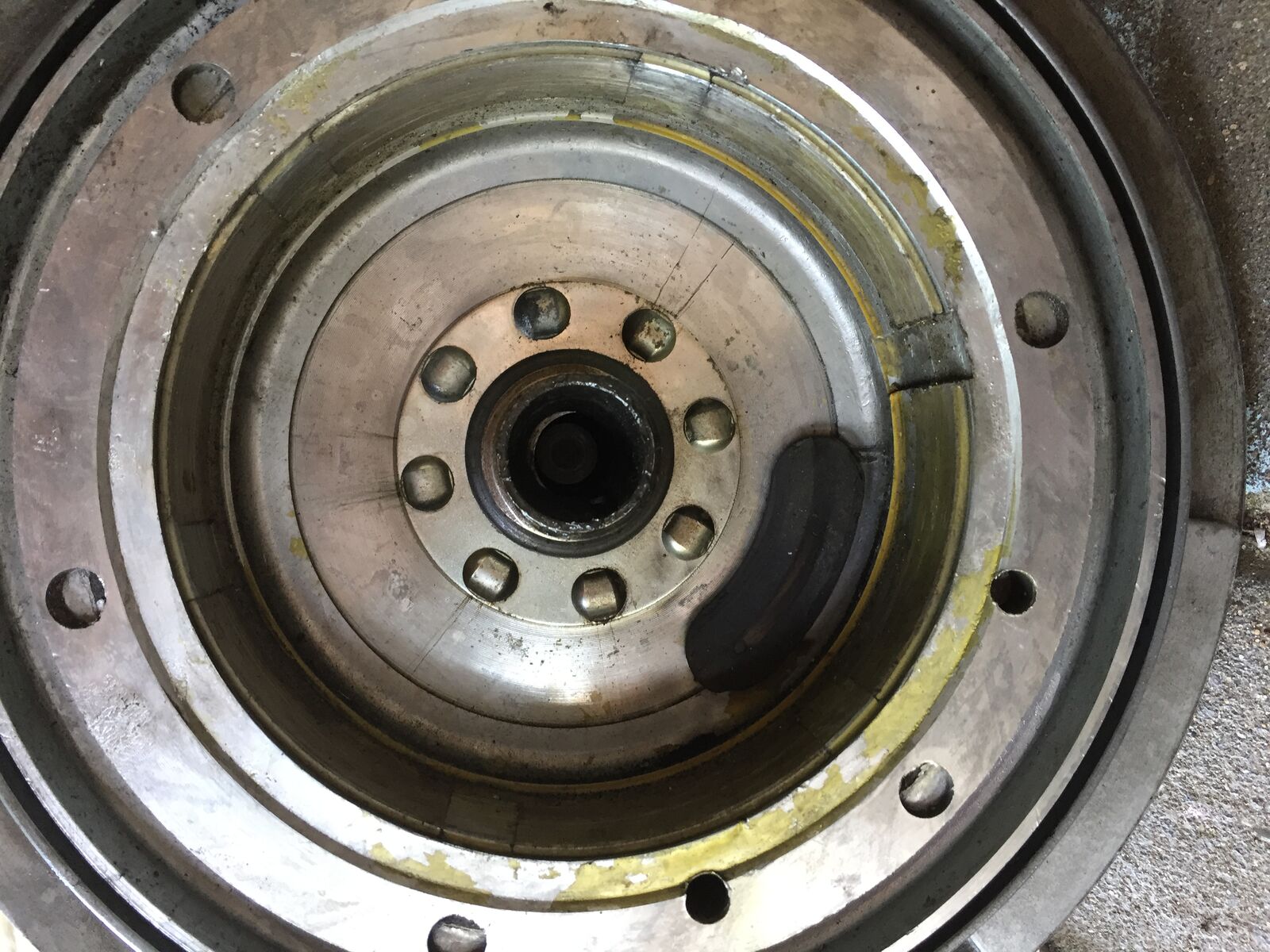

Lüfterrad hat 6 Magnete.
