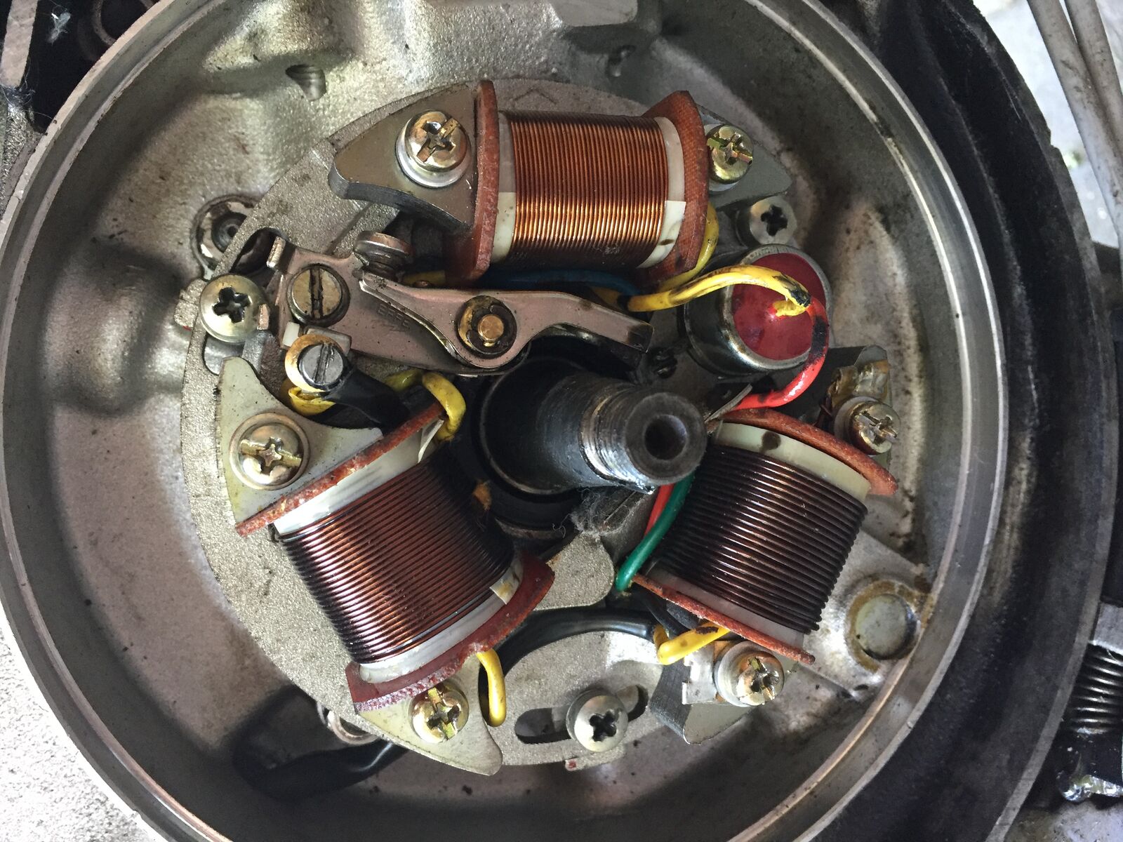

    ZGP habe ich komplett getauscht.

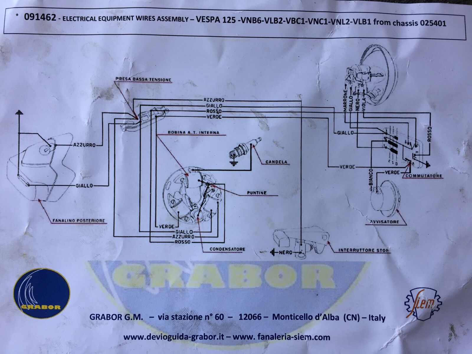

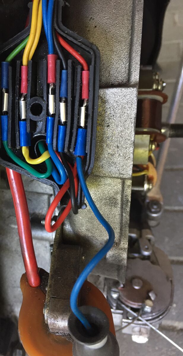

    Wenn ich am Kabelkästchen Blau auf grün kurzschließe geht Bremslicht und Tachobeleuchtung , schließe ich gelb mit grün zusammen , geht das Rücklicht ....
    Wenn ich alles korrekt anschließe , geht es nur wie oben beschrieben.
    Jemand eine Idee??
    Schaltplan vom Kabelbaum habe ich fotografiert .

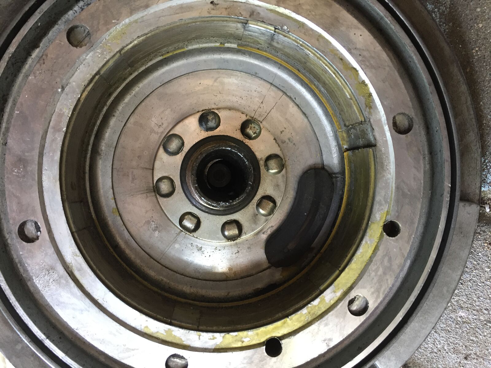

    Lüfterrad hat 6 Magnete.
