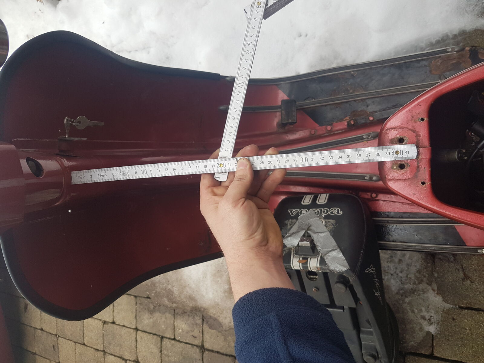

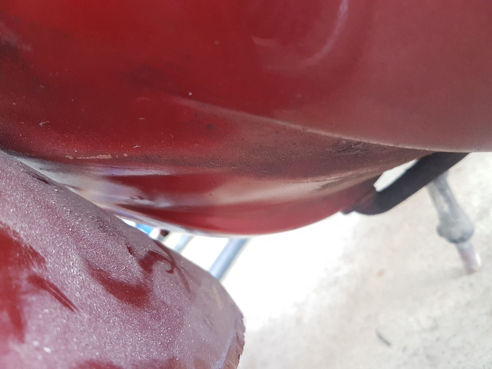

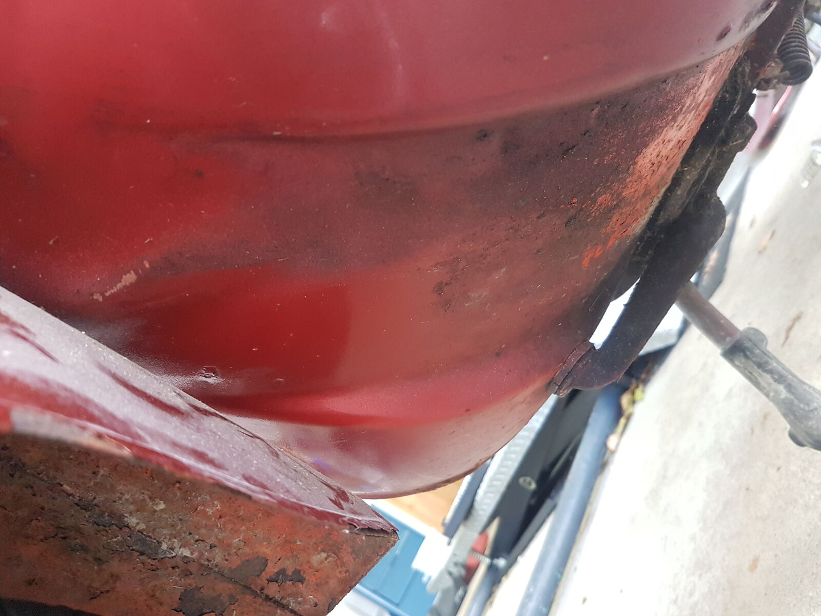

    Guten Tag,
    Handelt es sich bei meiner Vespa um die sogenannte Welle hinterm Kotflügel?
    Wenn ja wie kann ich messen ob mein Rahmen verzogen ist?
    Vielen Dank.
    mfg

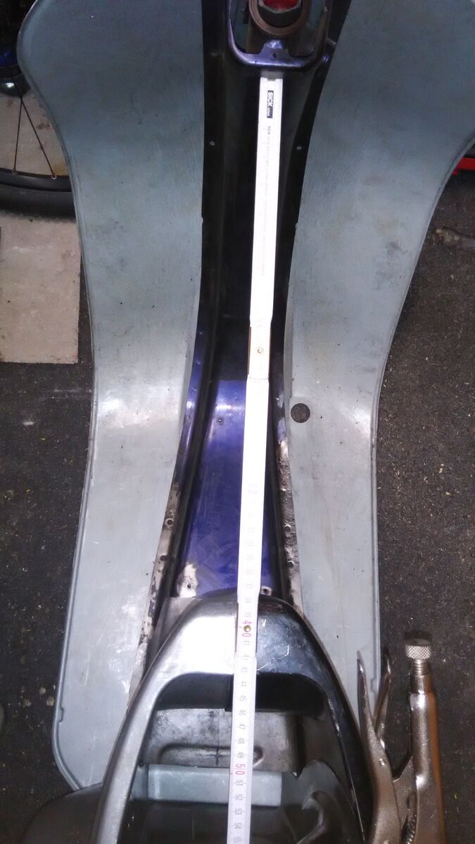

    Mal hier messen, müssten 38cm sein (+/- ital. Toleranz).

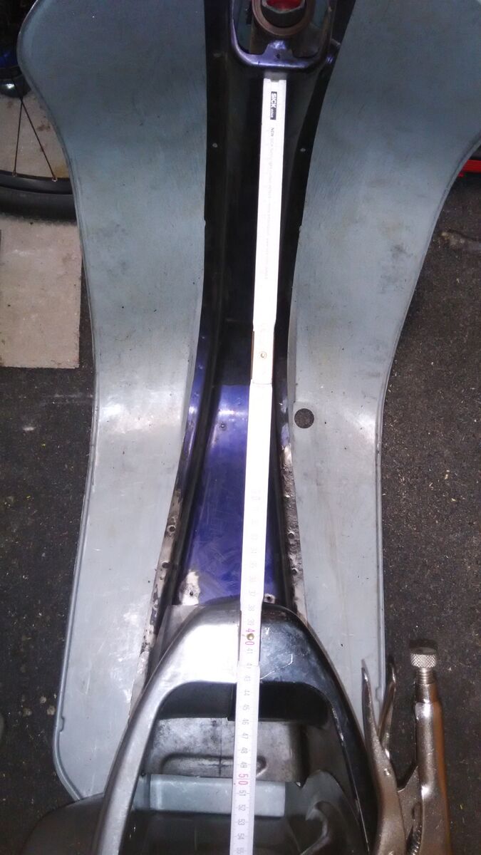

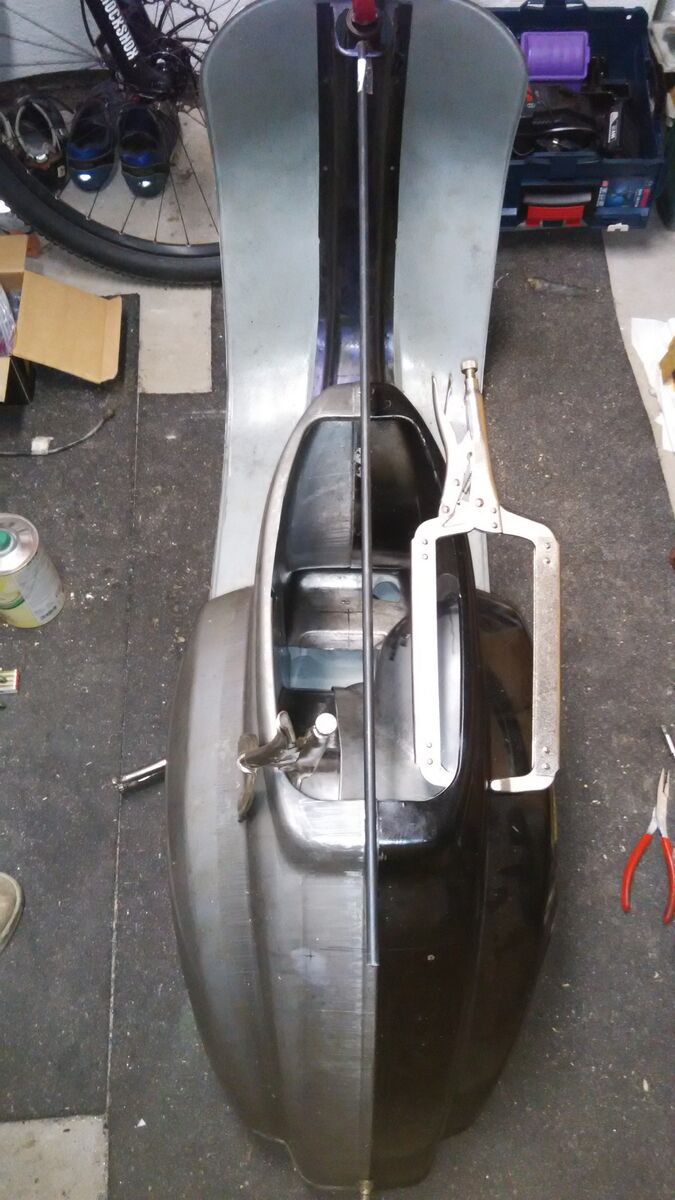

    Querverzug, mal Sattel runter und über die Nahtüberlappung der Backen rechts/ links eine gerade (!) Stange (ähnlich wie mein "evtl. nicht gerader" Metermaß) legen, sollte in der Mitte des Mittelholms vor ankommen.

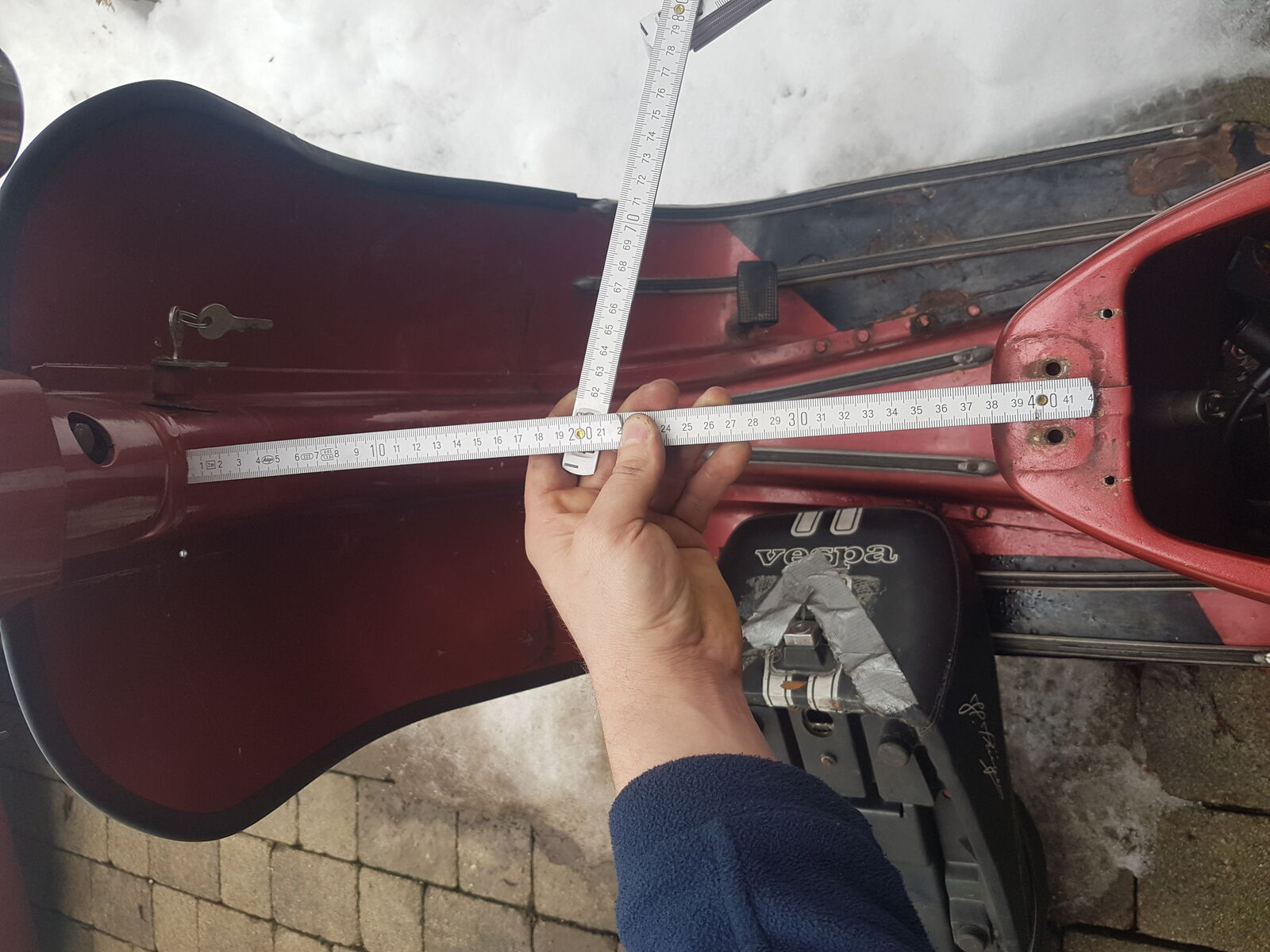

    • December 23, 2017 at 10:26

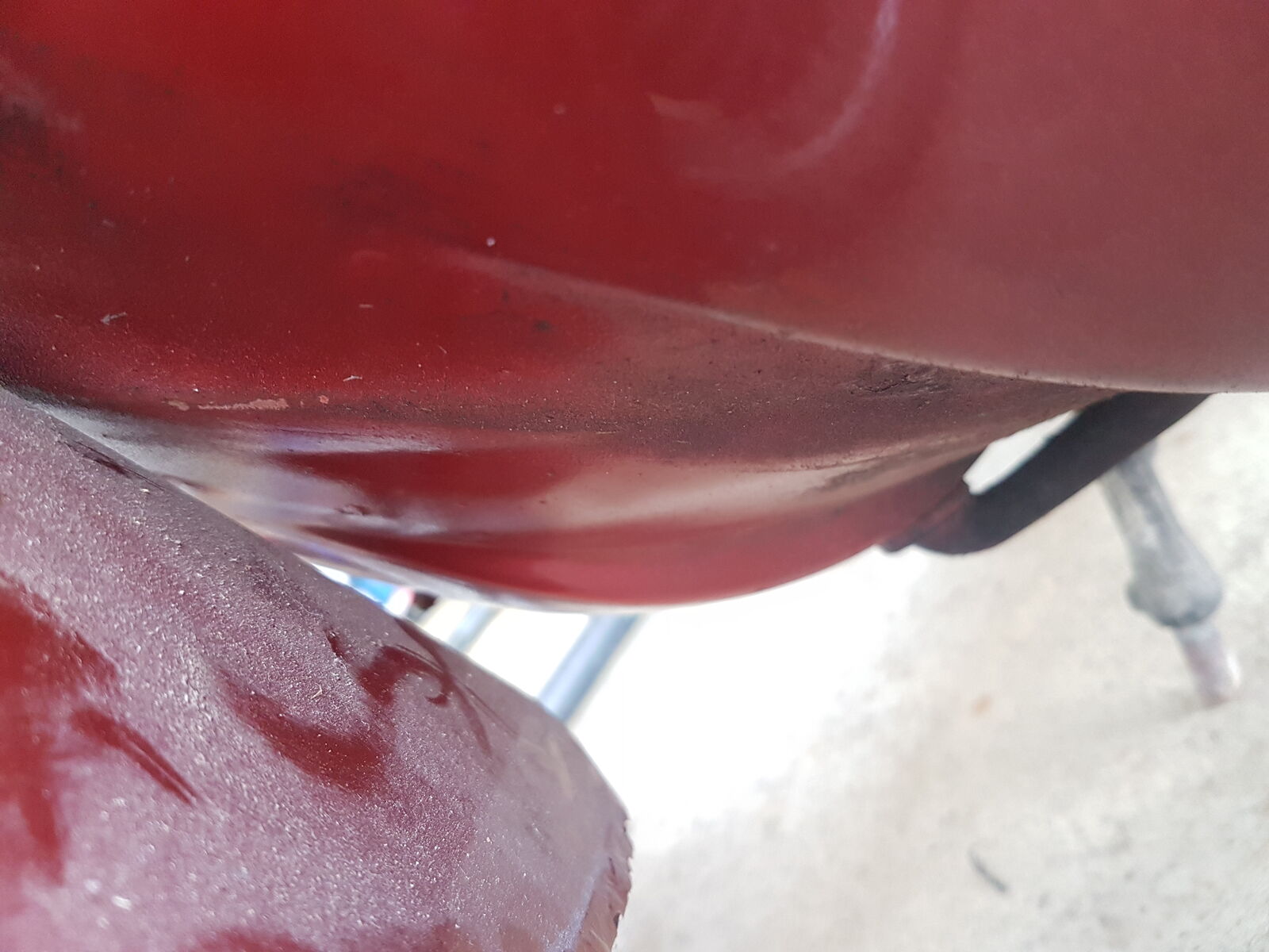

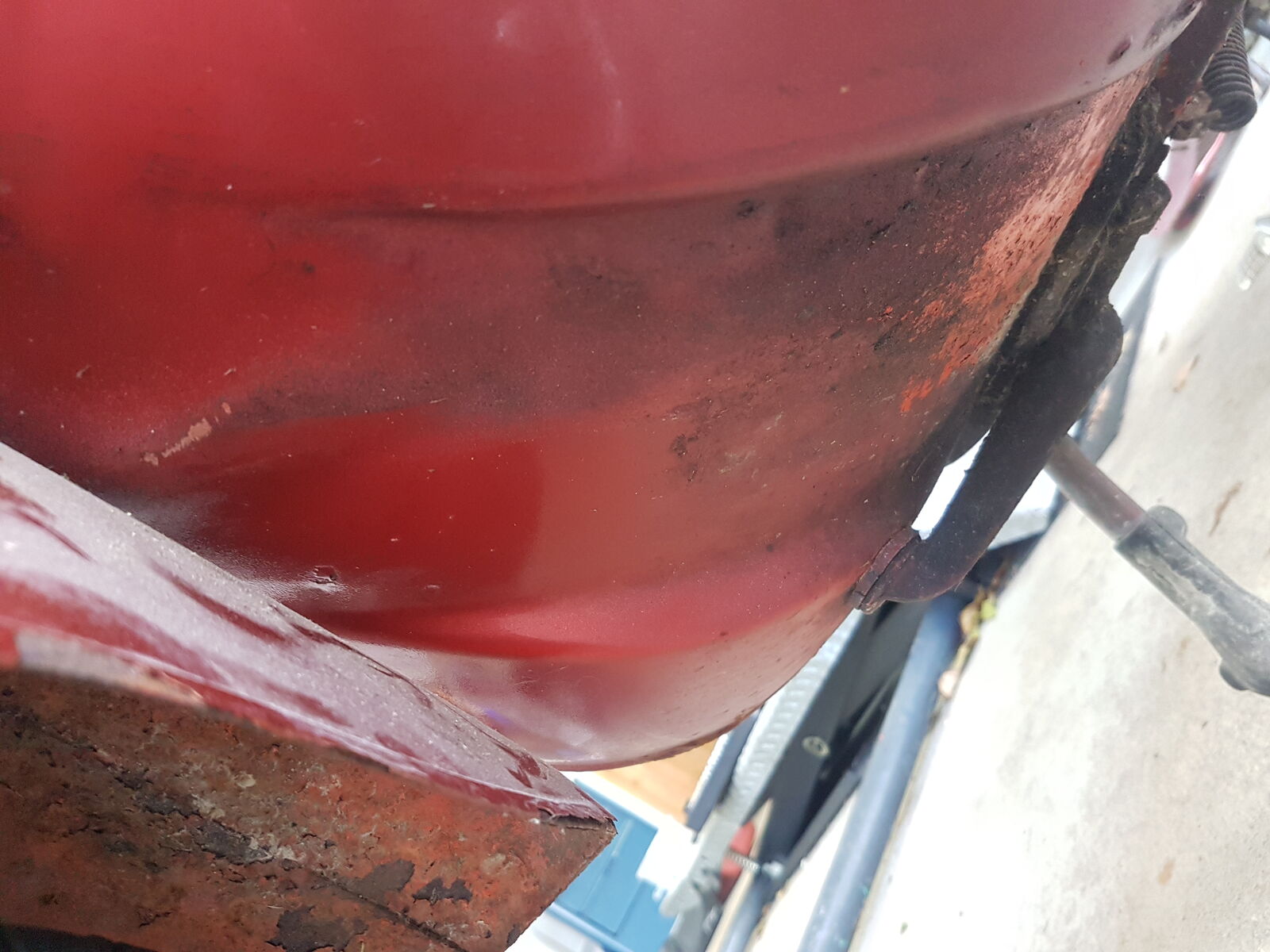

    Schaut gut aus oder?
    Wie meinst du das mit dem Querverzug, das versteh ich nicht so ganz?

    • December 23, 2017 at 15:01

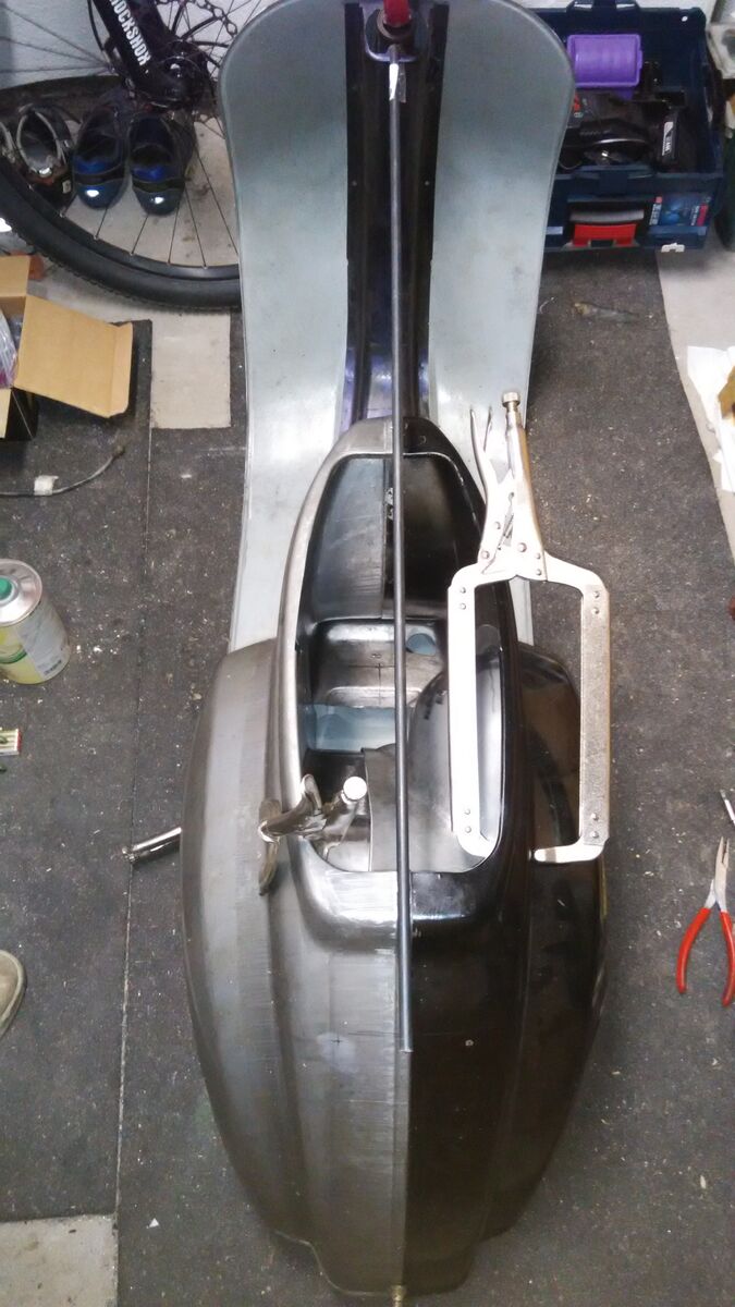

    Über die Mitte der Vespa eine gerade Stange legen, hinten am Sitzbolzen über Mitte zwischen den Sattelschanierschrauben drüber bis vorn Richtung Lenker. Die Stange sollte dann vorn auf die Holmmitte treffen.

    • December 23, 2017 at 15:02
    Der Abstand ist schon ok. :thumbup:

    • December 23, 2017 at 15:10
    So: sinnlos-)
