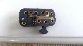

    bin hier relativ neu und brauche eure Hilfe, liebe Community. Ich baue meine v50 von 6V auf 12V um und bin jetzt am Lichtschalter angekommen.
    Ich habe einen passenden Lichtschalter im Keller gefunden, bin mir aber nicht sicher ob das ein Öffner oder Schließer ist.
    Ich habe keinerlei ähnliche Bilder im internet finden können, und da ich auch nicht der absolute Kenner beim Thema Elektrik bin, bin ich auf eure Hilfe angewiesen. Ich freue mich über eine Rückmeldung

    Das Thema Öffner oder Schließer betrifft den im Chromdeckel befindlichen Schnarrentaster.
    Die abgebildete Schaltergrundplatte ist von einer V50 SS, SR oder V50 S, somit ist der Schnarrentaster in diesem Fall ein Schließer.
    Funktioniert so:
    Ist der Deckel montiert, drückt der Taster auf einen an der Schaltergrundplatte befindlichen Kontakt und schließt damit den Schnarrenstromkreis auf Masse.
    Schwupp, schon quäkt sie, die Schnarre saufen-)
    Haste dich auch mit der Frage befasst, ob dein Bremslichschalter ein Öffner oder Schließer ist?
