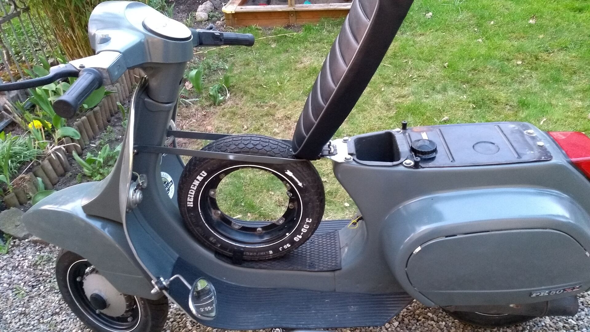

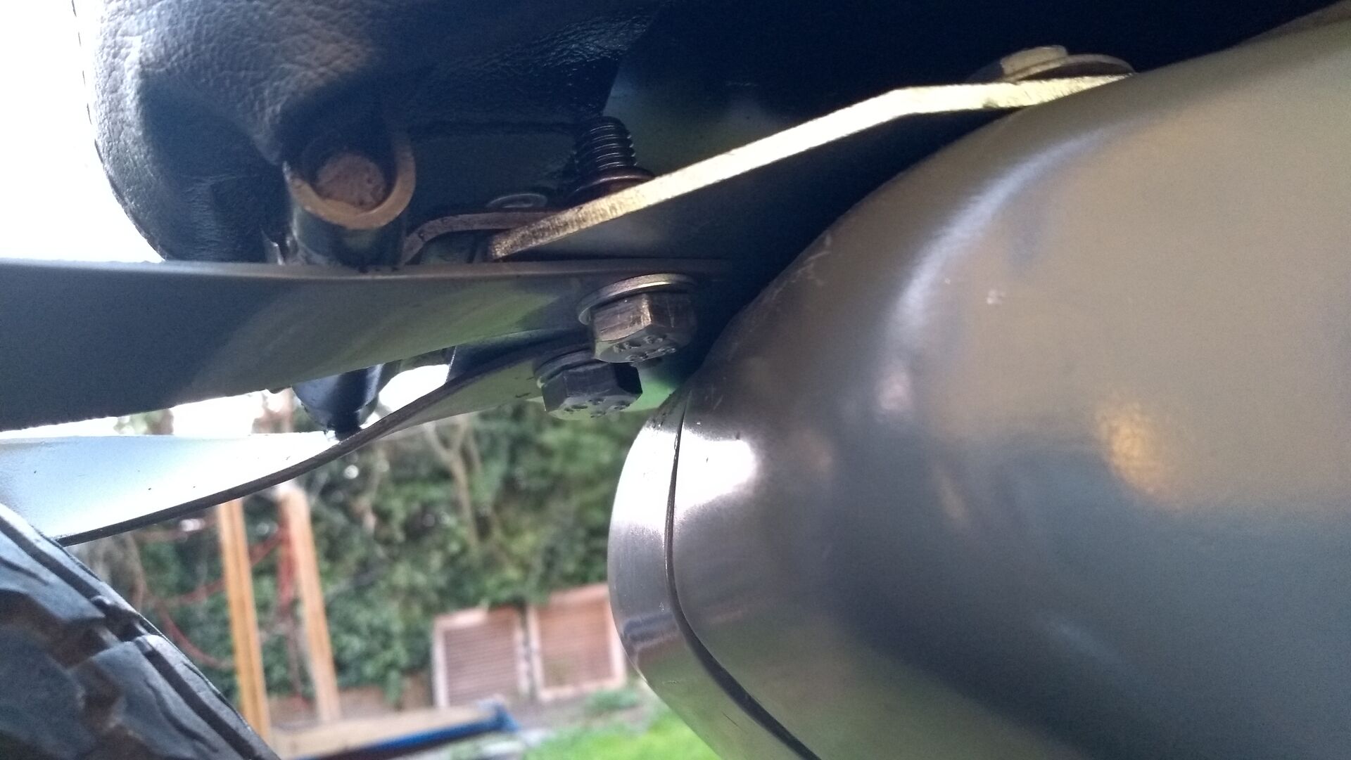

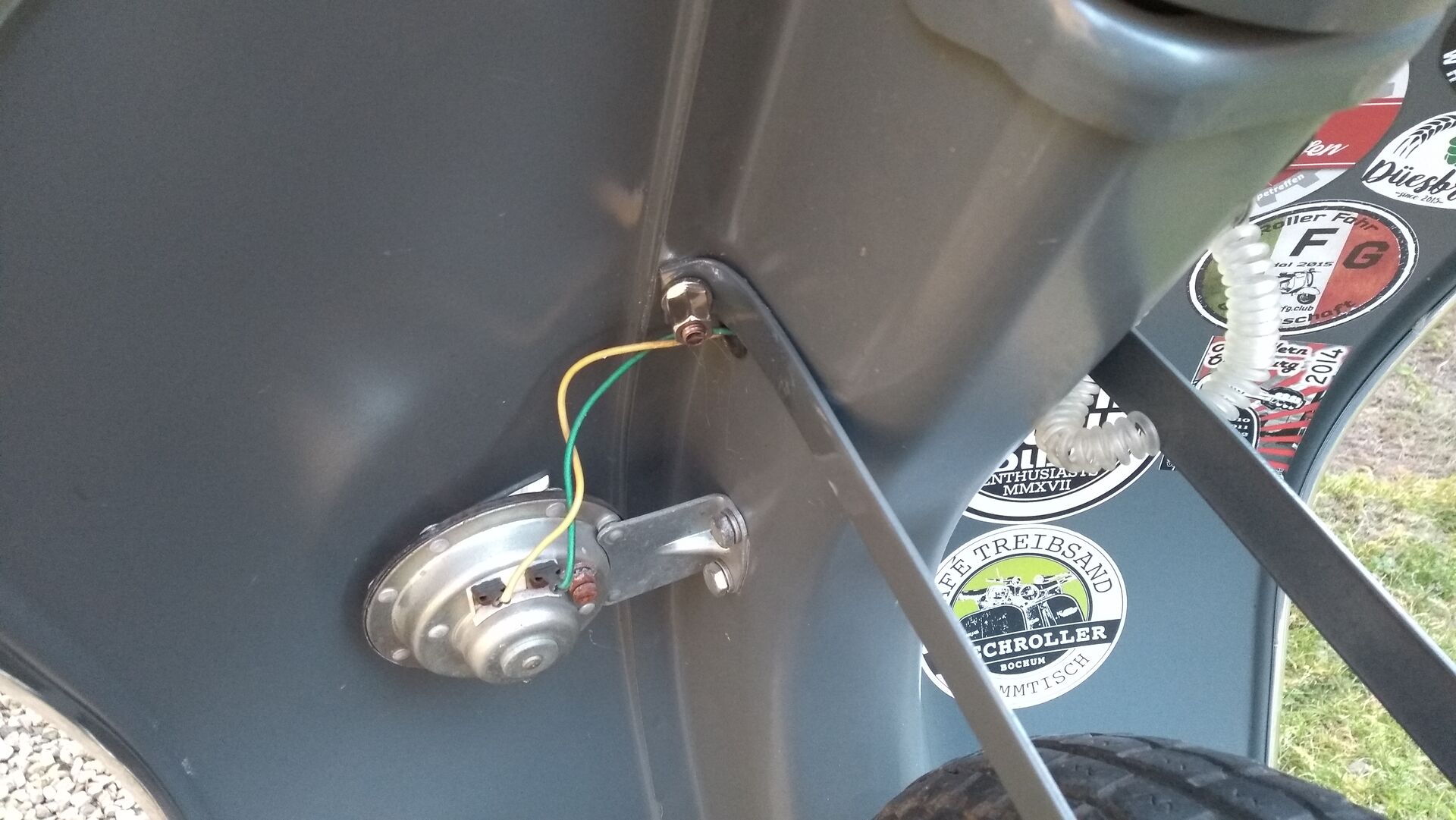

    Meine hupe ist verschraubt.
    Das U-Profil habe ich an den vorhandenen Löcher am Tunnel angeschraubt, passte genauklatschen-).
    Das sind die schrauben womit die mittlere Gummifussmatte befestigt ist.
    Und da ich in den neunziger auch Punk war darf ich natürlich auch das Handschuhfach entfernen, und es hat gerappelt wie doof.
    Nächste Woche habe ich Zeit um weiter zu machen, kann dir dann Bilder zukommen lassen, wenn's hilft.

    Ja, warte gespannt auf die bilder. Du lässt das rad so wie auf dem bild ? Oder quer wo das handschuhfach war?

    Bin Samstag wieder in der Garage dann mach ich mal eins. Bei meinem Halter ist das Problem, dass das rad den Schwerpunkt zentral hat, und der Halter seinen starken Punkt eben da wo die hupe sitzt. Und die zwei 6er schrauben zu schwach sind. Da rutscht der Halter mit rad runter.
    Welche banane hast du eigendlich da drauf ETS oder die SIP road.

    So hab den Halter ( erstmal ) fertig. Wenn ich wieder ne Werkstatt habe wird's noch Mal überarbeitet, passt aber schon richtig gutklatschen-).
    Und hier die versprochenen Bilder, hat nur bisschen länger gedauert.
