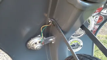

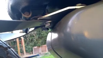

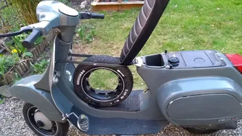

    • April 10, 2018 at 21:32
    • #26
    So hab den Halter ( erstmal ) fertig. Wenn ich wieder ne Werkstatt habe wird's noch Mal überarbeitet, passt aber schon richtig gutklatschen-).
    Und hier die versprochenen Bilder, hat nur bisschen länger gedauert.
