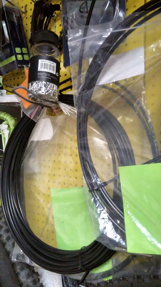

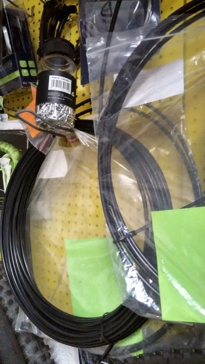

    ...und die kann man gerade mittauschen.
    Außenzug als Meterware ist da praktisch.
    Den Außenzug NICHT rausziehen und dann fluchen, weil ab da riesengefummel einen neuen einzuziehen.
    Lieber den Alten mit dem Neuen verbindenElek.klebeband dünn am Übergang drum, ich ziehe dann einen Zugseil komplett durch Neu und Alt, Nippel am Ende und ziehe beide vom Anfang durch ( Innenzug immer schön gespannt halten!)
