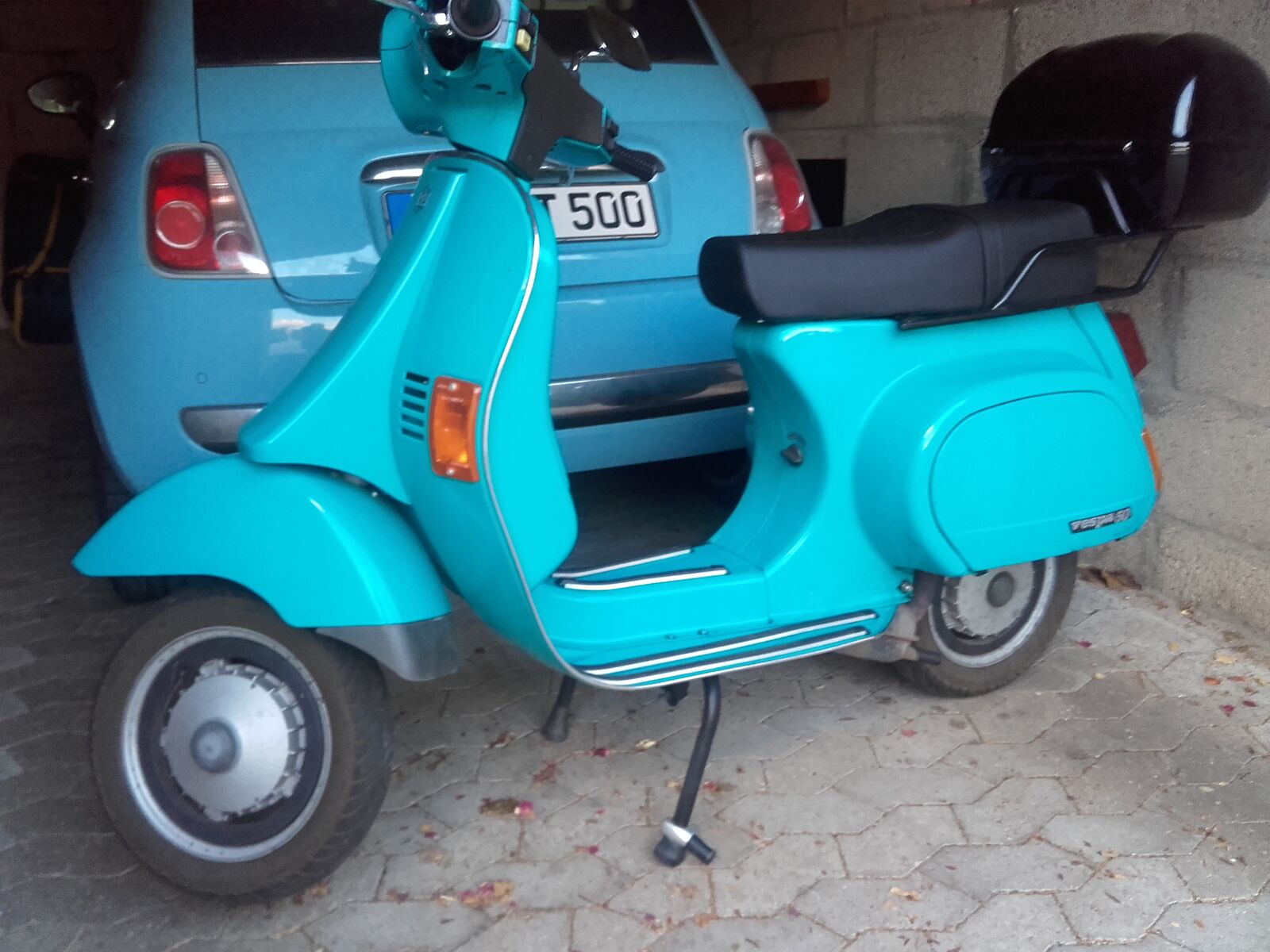

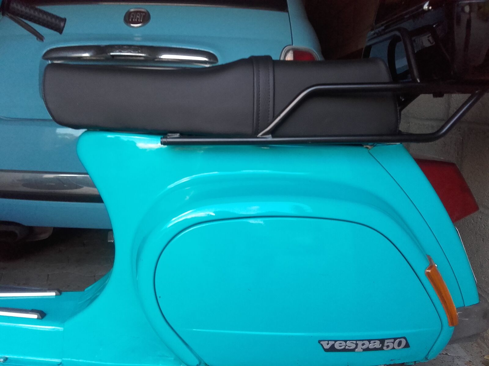

    ich habe eine XL2 und würde gerne eine Sitzbank ohne Plastikrahmen verbauen. So wie hier:
    76615-gianluca-1-jpg
    Gestern habe ich jemanden getroffen mit einer Nachrüstsitzbank auf der XL2 hatte wo auch die Schräge zur Rahmenverlängerung passte, das war natürlich perfekt weil die, im Gegensatz zu der oben, bleiben soll! Vielleicht war da aber auch einfach die Bank an der Stelle abgeschnitten, das konnte man nicht sehen.
    Wenn es sowas nicht gibt würde ich auch eine andere nehmen die möglichst gut zu montieren ist und entweder die Rahmenverlängerung oder das Ende der Bank anpassen.
    Habt ihr Ideen?

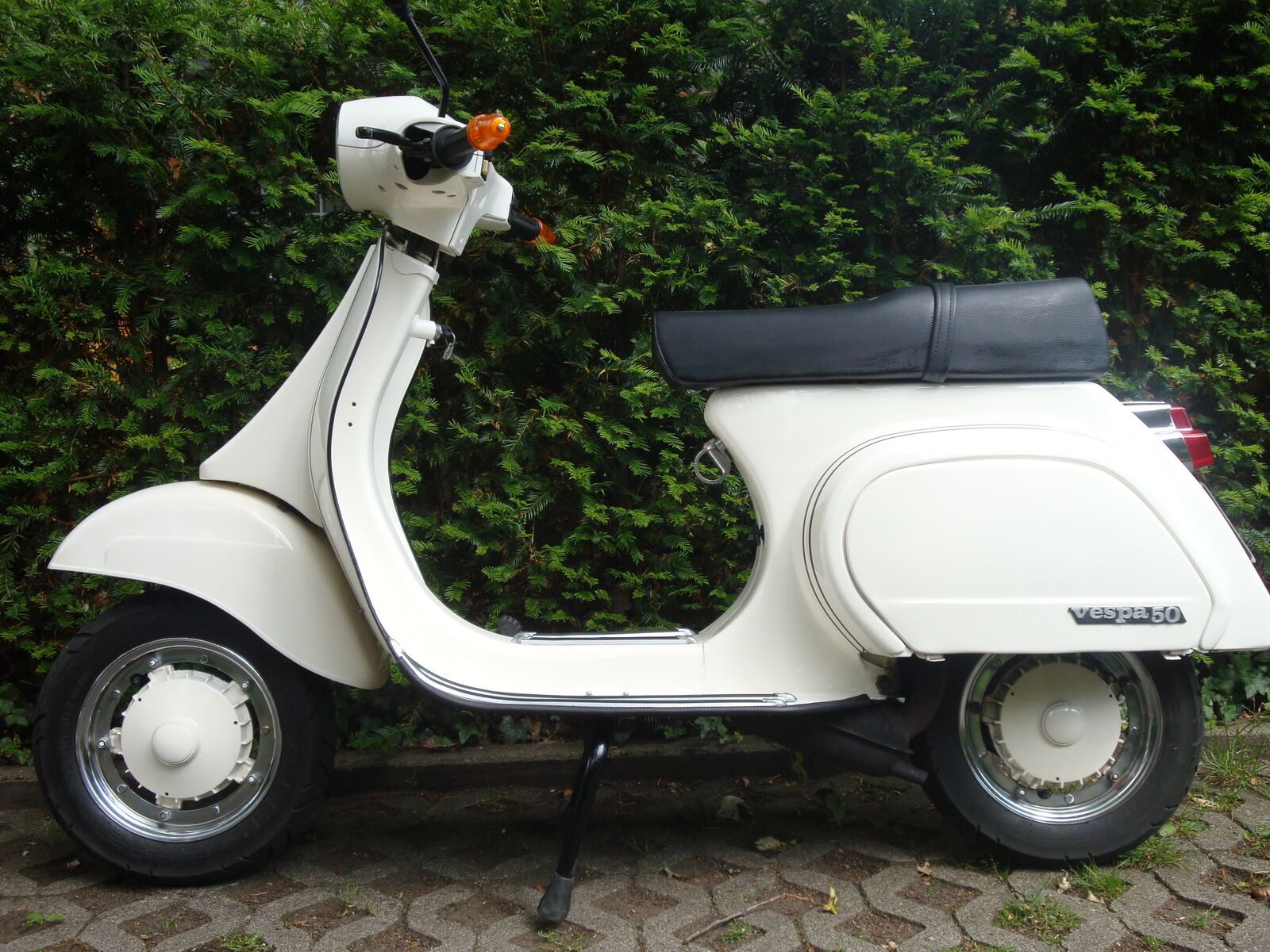

    Ich denke dass die ganz gut passen könnte, vielleicht ist es die selbe wie oben:

    • July 23, 2018 at 19:04
    Hab mir auch eine bei sip bestellt für die pk 125 xl
    Die passt gut

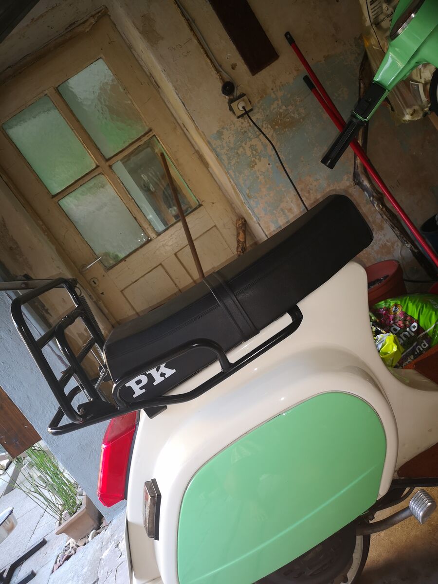

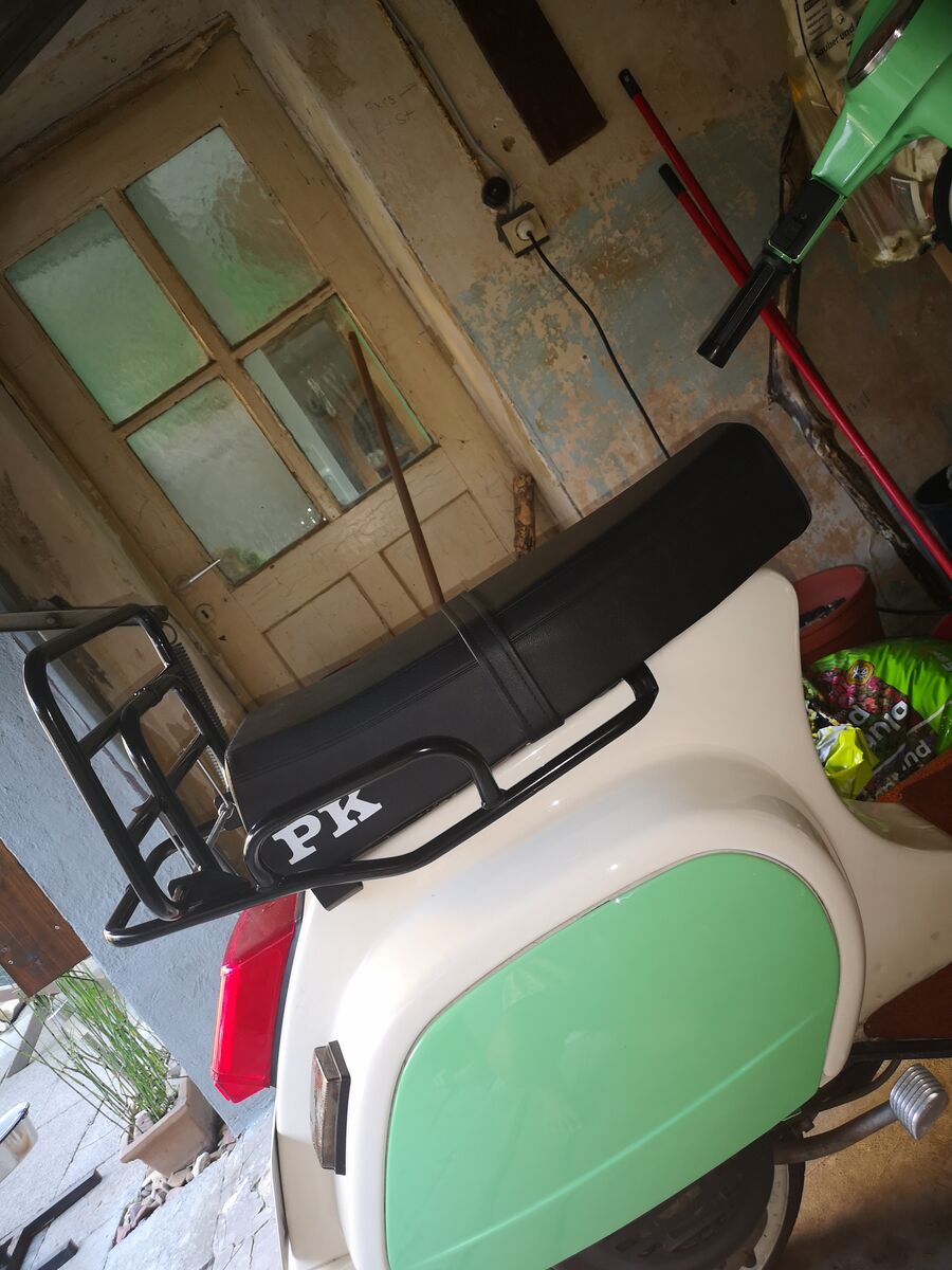

    • July 27, 2018 at 09:44
    So, die Bank ist drauf, nur das Schloß fehlt noch! Gut 2cm nach hinten versetzt, dann passte es optisch. Ich habe dann nicht die Bank abgeschrägt, die ist zu schmal als dass sie über die Rahmenverlängerung ginge, sondern die Öhrchen von der Verlängerung abgeschnitten. Ich muss sowiso noch einen Seitendeckel lackieren, da kann ich auch etwas mehr machen.
    Jetzt sieht es schon viel Vespaiger aus als mit dem Originalteil! Fotos gibts wenn alles fertig ist...

    • July 28, 2018 at 21:01
    Meinetwegen, es ist halt nur die vordere Befestigung fertig:

    • July 28, 2018 at 22:10
    sieht stimmig aus

    • July 28, 2018 at 22:12
    Sieht gut aus

    • July 29, 2018 at 10:34
    Jo, bin sehr froh dass sie lang genug ist, die Rahmenverlängerung sollte bleiben damit das Rücklicht nicht höher muss (Kabeldurchgang) und vor allem weil die XL2 vorne recht wuchtig ist, mit dem kurzen Heck kommt die optisch aus dem Gleichgewicht.
