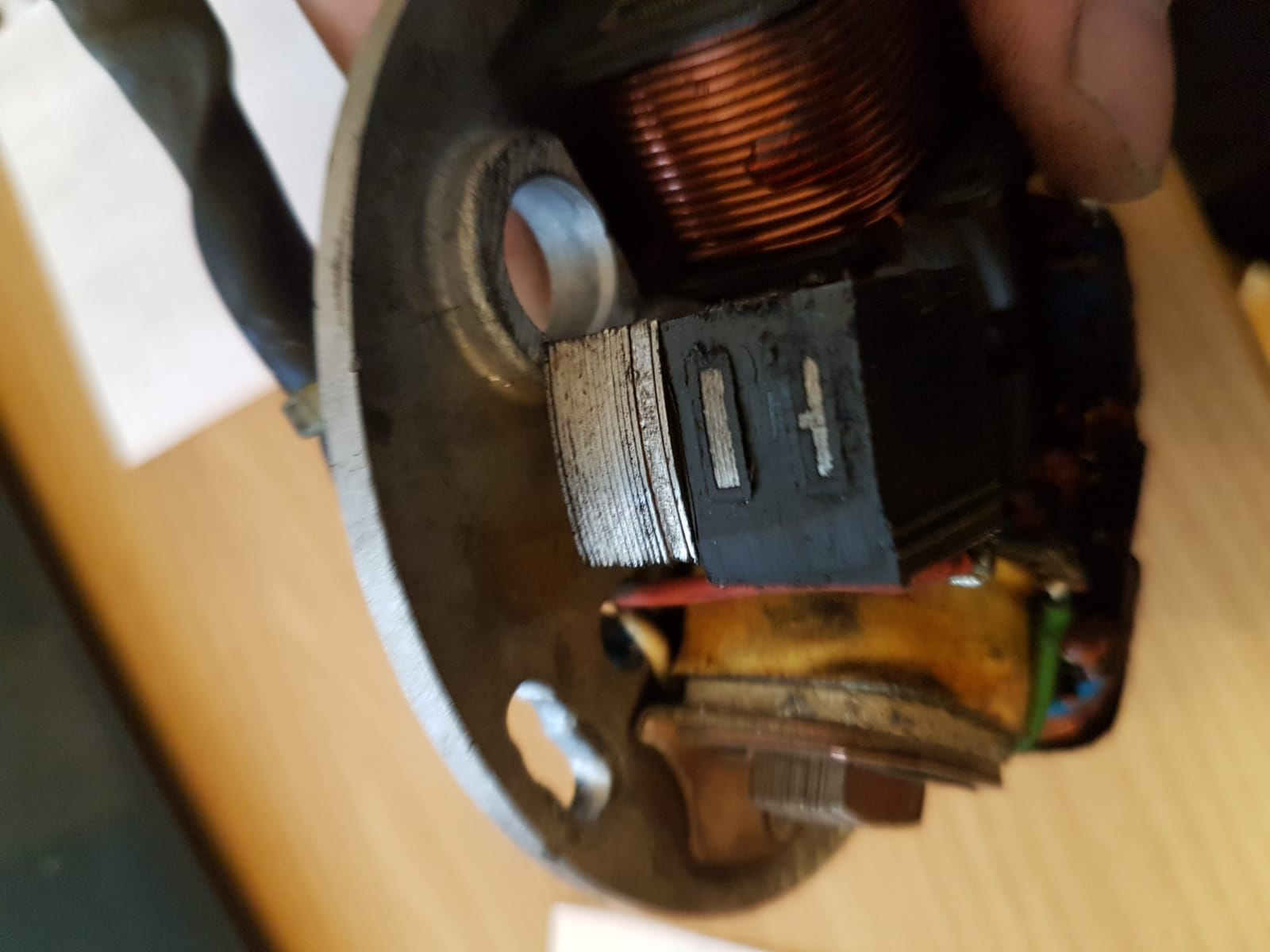

  • jetzt so meine Elektrik wieder läuft wollte ich ne Runde drehen. Lief richtig gut. Bin dann angehalten. Leerlauf super. Ausgemacht. 4-5 min später wieder angetreten. Läuft. Also wieder heim. 200 m weiter an der Ampel ging das Standgas immer weiter runter. Bin dann abgebogen um das Standgas höher zu stellen. Ausgegangen und nimmer an. Nach ca 5 min gings wieder. Standgasschraube war komplett reingedreht obwohl sie ganz ruhig tuckert. Müsste ja eigentlich fast Vollgas sein oder?
    Vnb1t
    Motor PX 125 Lusso getrennt deaktiviert
    Spaco Si 20/20d Vergaser
    HD 140 BE 5 100
    ND 38 120
    Jemand ne Idee?

  • danke General O Neill. Da sie ja vor dem Elektrik eingriff recht gut lief vermute ich mal die Cdi. Die Symptome die du beschreibst decken sich mit meinem Erlebnis. Dann such ich mal ne neue im Netz.
  • hmm. Welche Cdi nimmt man da? Con Der Lima gehen drei Kabel in die Cdi. Weiss, rosa und grün. Grün kommt raus an den Unterbrecher. Und aussen ist nen gelbes. Gibt da so viele im Sip shop
  • IMHO die blaue Piaggio, die ist immer noch am zuverlässigsten. Mehr brauchst du nicht.
    An die Blackbox gehen 4 Kabel: weiß, rot, 2x grün.
    Eine Bitte: bevor du dich in Unkosten stürzt, prüfe bitte die vorherigen Vorschläge, die du kostenfrei umsetzen kannst.
    Bitte bedenke: eine Ferndiagnose, wie du sie hier erwartest, kann nie 100%ig sein, wenn man nicht selbst am Fahrzeug steht.
    Und bei den Baustellen, die du an deinem Roller hast (mehrere Threads zu unterschiedlichen Themen, ist doch richtig?), solltest du dir Schrauberhilfe vor Ort suchen.

  • Vorhin ne kleine Runde gedreht. Sprang super an. Fuhr sich auch gut. Als sie warm wurde merkte ich dass das Standgas an der Ampel immer weniger wurde. Musste dann immer kurz Gas geben damit sie nicht ausgeht.
    Standgas dann höher gedreht. Drehte natürlich viel zu hoch. ging ab und an im Stand wieder runter. Manchmal aber auch nicht. Gerade nochmal angetreten. Bisschen am Standgas gedreht bis sie ruhig tuckerte. Licht fing dann an zu flackern und Standgas ging langsam immer weiter runter bis sie ausging.An Nebenluft ziehen kann es doch eigentlich nicht liegen. Da würde die Drehzahl doch hochgehen. Habe da zwei Ideen. Lima hat einen weg oder Vergaser kaputt. Tankentlüftung ist ok. So langsam nervt es. Hier in der Region ist es Vespa mässig sehr mau.
    Vielleicht habt ihr ne Ferndiagnoseidee die mir weiter helfen kann.
