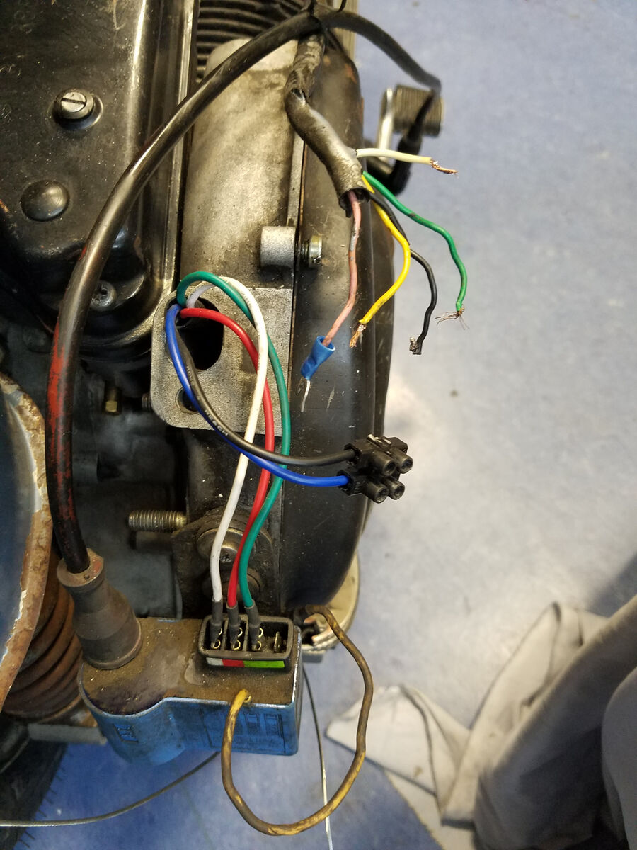

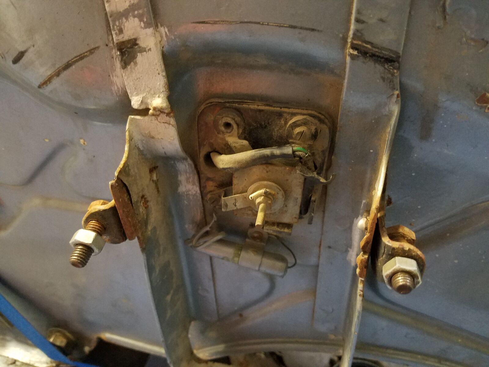

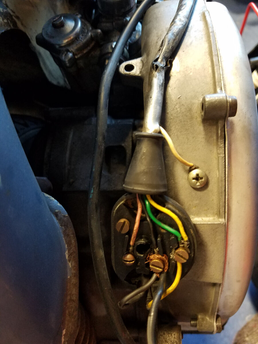

    Ich habe jetzt mal Fotos von der alten Verkablung gemacht und von der neuen.
    Vielleicht hat jemand von euch, so etwas schon mal gemacht und kann mir ev. weiterhelfen
    Vielen Dank erstmal. Über konstruktive Hilfe, würde ich mich sehr freuen.
    Gruss Stefan
  • Mein Tipp, schmeiss den alten Kabelbaum raus und nimm einen Umrüstkabelbaum vom SC z.B. Da ist der Schalter für den Lenkkopf( Schliesser) schon dabei.
    Den klemmste unten Farbe auf Farbe ( Blau / Schwarz ) hängst den Spannungsregler mit rein und fertig...
    Ich bau meine Motovespa auch auf PX Motor um mit dem besagten Kabelbaum. Ist die einfachste Lösung.
