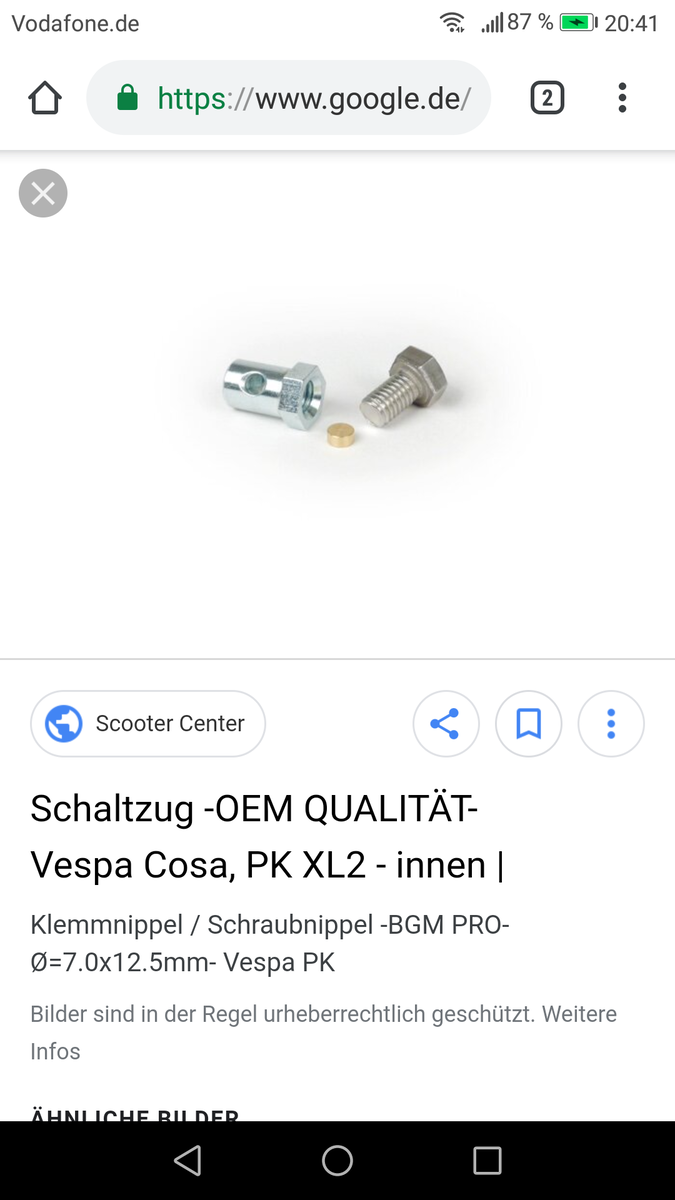

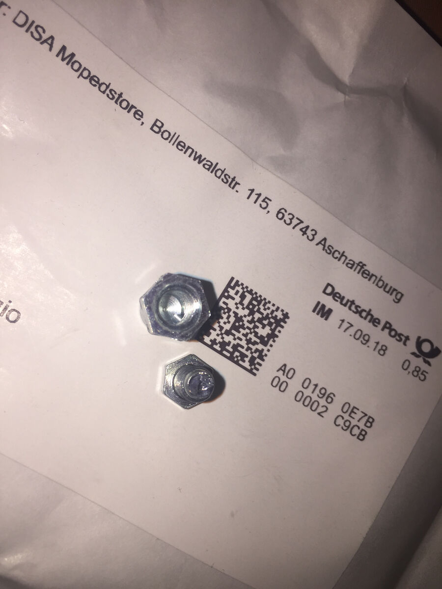

    Habe es mit eine schraubnippel die Schraube ist Schlitz mit Schraubenzieher befestigt. Ich habe aber 2 Stk wie auf denn Bild mit maulschlüssel befestigen.
  • Vespapio1990
    198
    PK
    • October 10, 2018 at 20:50
    Werde morgen mal die andere probieren

    die wird nicht halten da die xl2 ein Schaltdraht hat der auf Zug und druck arbeitet !
    Die Nippel ohne Plättchen drücken sich in den Draht dann hält dieser nicht lange !
