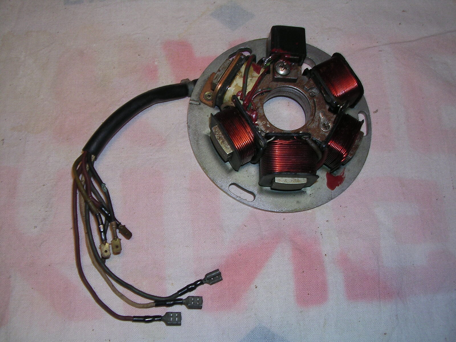

    Habe mich gerade hier im Forum angemeldet, Fahre jetzt seit ein paar Jahren eine Vespa Px und habe im letzten Winter angefangen eine zerlegte Px neu aufzubauen.
    Jetzt bin ich fast fertig und habe nur noch ein kleines Elektrikproblem.
    Wie oben beschrieben habe ich eine 5 polige Zündgrundplatte + AAGB+M Regler (keine Batterie). Ich weiß, das zu dem Regler eigentlich die 7 polige gehört.
    Als nächstes möchte ich die Hupe anschliesssen. Direkt am Wechselstrom klingt sie etwas quäkig, funktioniert aber.
    Meine Idee war es, jetzt den Gleichrichter aus dem Regler für die Hupe zu benutzen.
    Könnte ich jetzt einfach den ungeregelten Wechselstrom der ZGPL. an A auf G brücken und dann an B+ Gleichstrom für die Hupe abziehen ?
    Ich kann nicht einschätzen, ob das evtl. zu viel Last für die ZGPL. ist. Die 7 polige hat da ja ein extra Kabel für die Batterieladung.
    Oder alternativ einfach mit der Entenhupe zum Tüv ?
    Grüße Martin

    Hallo Martin,
    wenn ich Dir helfen kann:
    habe noch zwei ZGP, eine mit 7 Kabel, eine mit 5 Kabel.
    Für Deine Hupe biete ich einen Hupengleichrichter.
    Bei Interesse: conny1938@aol.de
    Gruß, Cornelius

    Hi Cornelius,
    Habe heute Licht und Hupe angeschlossen. Licht geht Hupe klingt grausam an AC.
    Zudem bekomme ich keinen Gleichstrom an B+ wenn ich an G Wechselstrom anlege.
    Was soll denn der Gleichrichter kosten ?
    Grüße Martin

    Hallo Martin,
    den Hupengleichrichter kannst Du für 29,00 € incl. Versand haben.
    Gruß, Cornelius

    danke für die Antworten. Habe jetzt eine AC Hupe/Schnarre eingebaut. Klingt ganz vernünftig.
    Falls der Tüv meckert komme ich gern auf die Angebote zurück.
    Werde Anfang März zum Tüv fahren.
