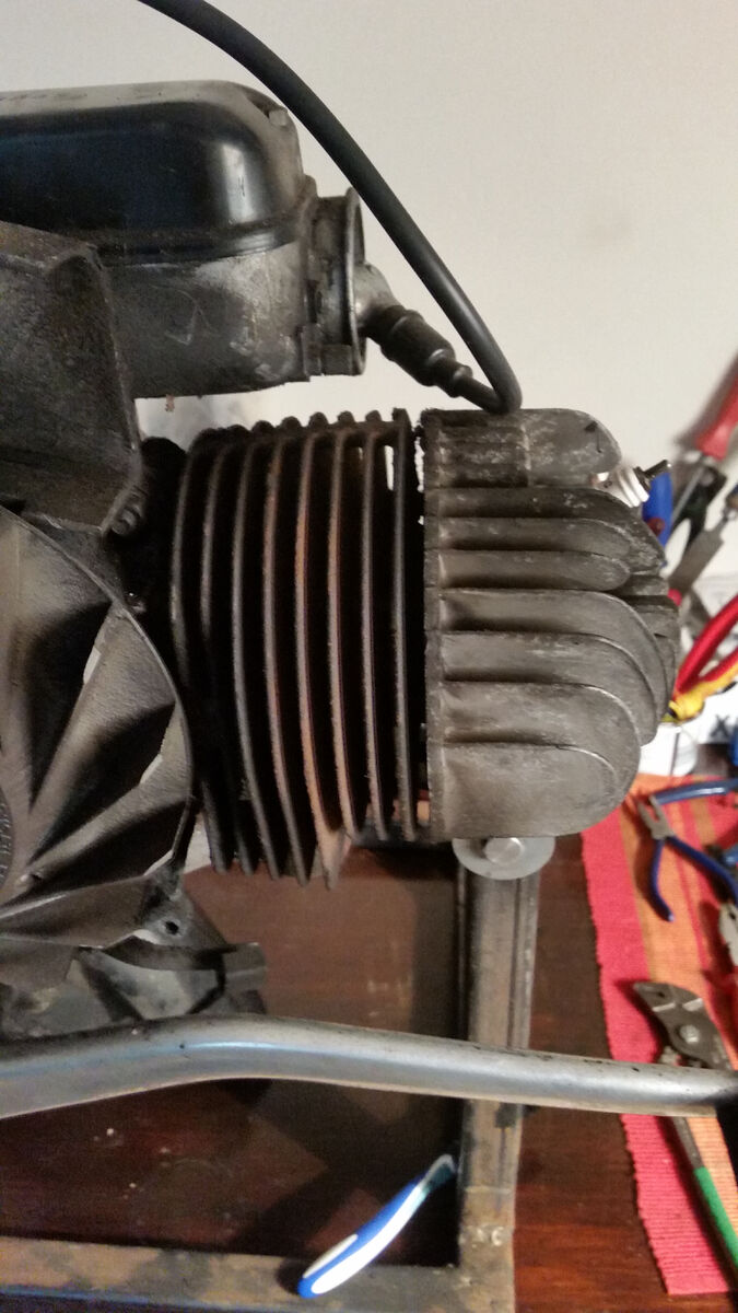

    langsam geht es weiter. Ich habe jetzt gerade einen schön erhaltenen Px 80 alt Motor bekommen.
    Leider wusste der Vorbesitzer nicht, welcher Zylinder verbaut ist. Er meinte nur 125 oder 135 ccm.
    Hat jemand einen Tip wie ich das erkennen an ?
    Im alten Gutachten vom Dr135 steht Kennzeichnung an der untersten Kühlrippe, da sehe ich aber nichts...
