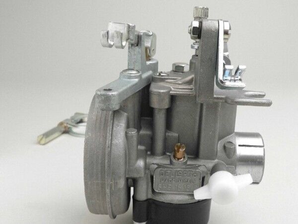

    Mal eine Verständnisfrage
    Ich finde Bilder vom Vergaser mit der Chokewippe und Bilder ohne dies Wippe. Haben die vergaser ohne dies Wippe eine andere Chokebetätigung?
    Oder fehlt da einfach diese Wippe? Zur Veranschaulichung siehe Bilder

    Das erste Bild mit Wippe, das zweite Bild ohne Wippe

    Der Vergaser mit Wippe ist für eine PK XL 2 choke am Lenker
    Der ohne Wippe passt für PK xl1 oder PK S choke in der Nähe des Benzinhahn

    Das heißt dann, der ohne diese Wippe kann nicht so ohne weiteres mit einer Wippe ertüchtigt werden?
    Richtig
    Kannste zwar iwie umbauen, Lohnt sich meiner Meinung aber nicht, da sich beide preislich kaum unterscheiden.
