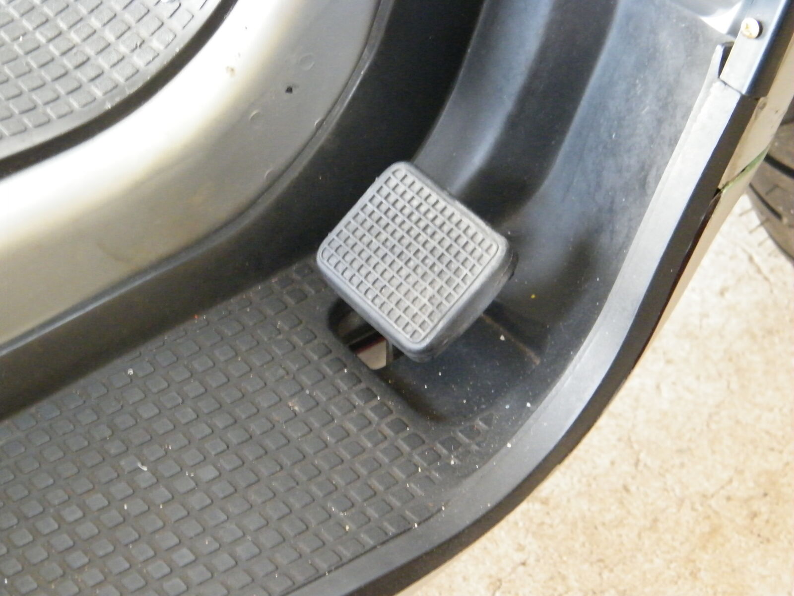

    Hallo Schrauber,
    nach der Restauration einer Cosa stellte ich fest, dass das Bremspedal ziemlich tief steht. Wenn man bremst, kommt das Pedal fast auf den Boden. Bei einer anderen Cosa steht das Pedal viel höher und man kann leichter bremsen !
    Kann man das Bremspedal (nach Ausbau des Unterbodenschutzes) auf der gezahnten Welle um einen Zahn versetzt montieren, damit das Pedal höher kommt ? Geht das Pedal dann überhaupt durch den Schlitz des Bodenbleches ? Hat jemand schon einmal diese Situation gehabt ?
    Gruß, Cornelius

    Bremszylinder fest und geht nicht mehr ganz zurück.

    Der Hauptbremszylinder ist neu !
