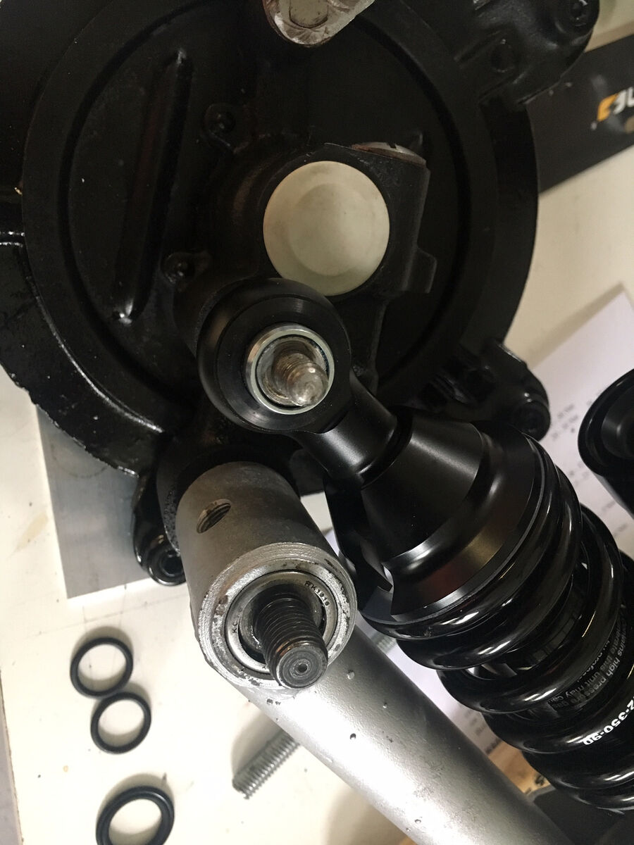

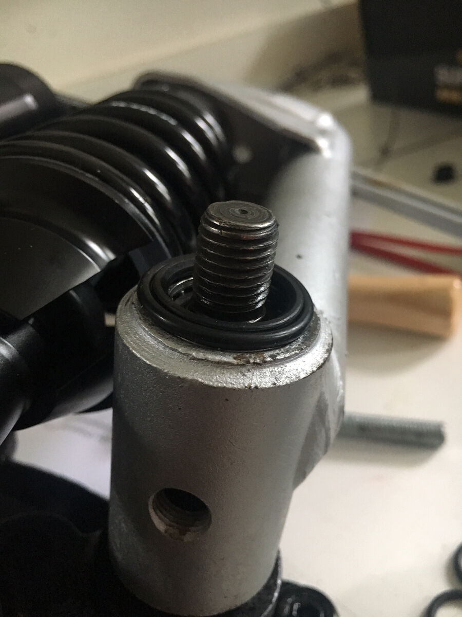

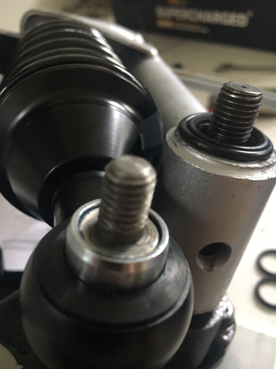

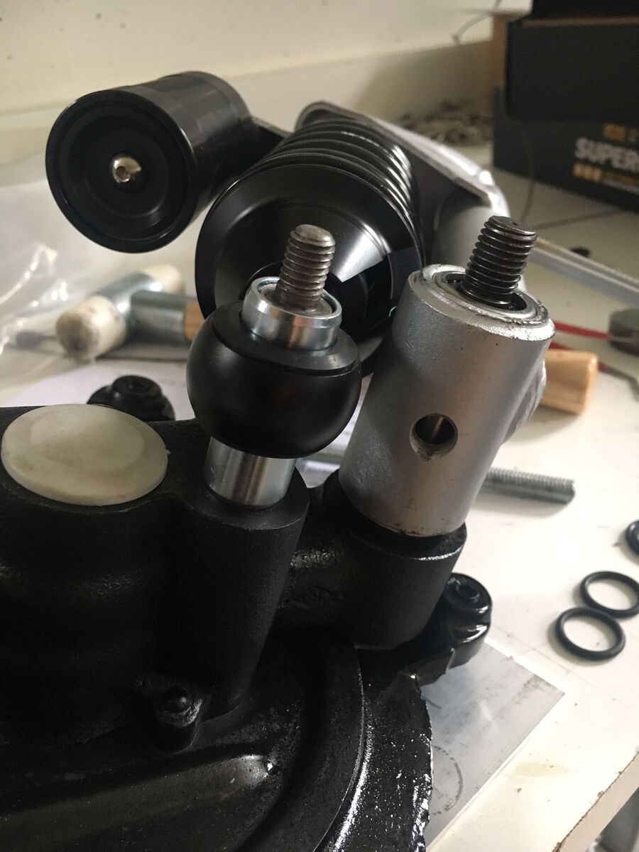

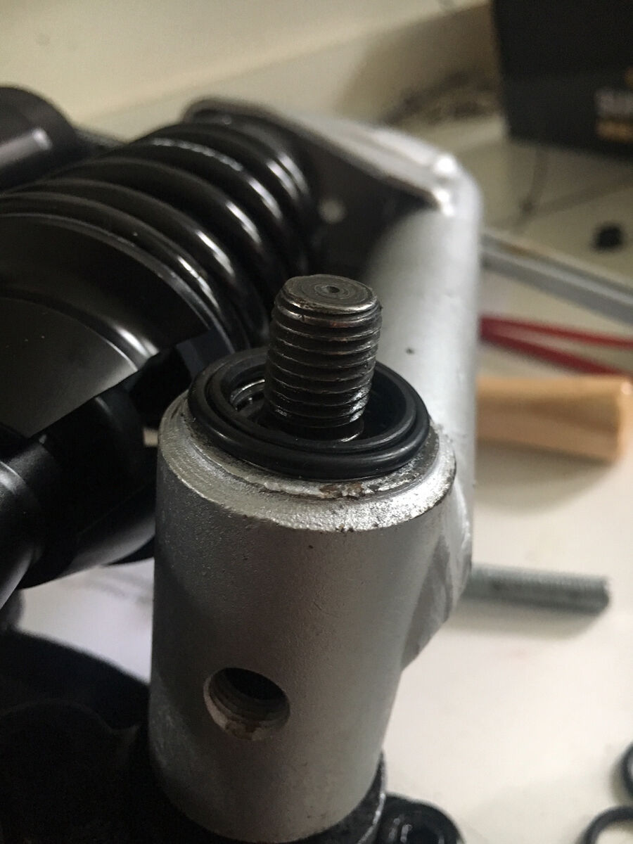

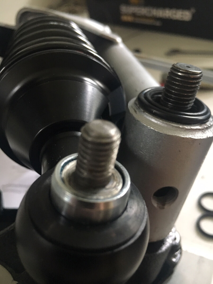

    Hallo, ich steh auf dem Schlauch!
    Seit Tagen quäle ich mich mit dem Zusammenbau der Schwinge bzw. der Trommel und Dämpfer.
    Hab mich versucht da reinzu lesen und auch aus den Videos bin ich nicht schlauch geworden.
    Gehören da Gummis drunter und drauf, wenn ja welche und müssen die lose sitzen oder passend...
    Die Hülse vom neuen Dämpfer ist länger als bei der Orgnialen, aber ich glaube da waren keine Gummis drunter.
    Keine Ahnung mehr.
    Anbei die Bilder von der Katastophe :(
    Hoffe Ihr könnt mir helfen.

    mit Gummis meinst du die O-Ringe oder?
    ich fand diese Anleitung, in Verbindung mit dem verlinkten Video, sehr hilfreich:
    http://www.vespa-50.de/sonstiges/lenksaeule.html

    Danke für den Link, hab es mir gerade angeschaut. Auf den Bildern verwendet er O Ringe für den Dämpfer aber auf dem Video nicht... Muss der Deckel gerade sein und wie fest muss man die Mutter anziehen. Da drückts doch die O Ringe komplett zusammen!?
