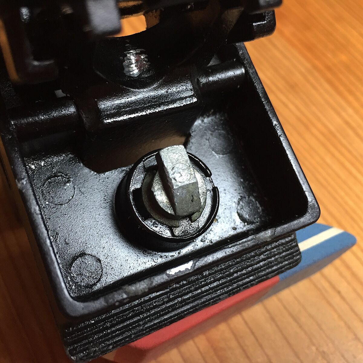

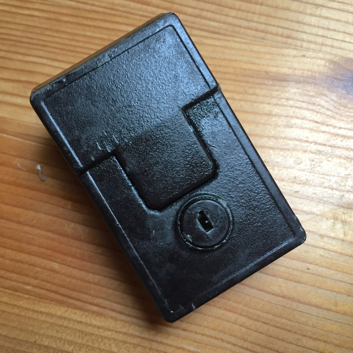

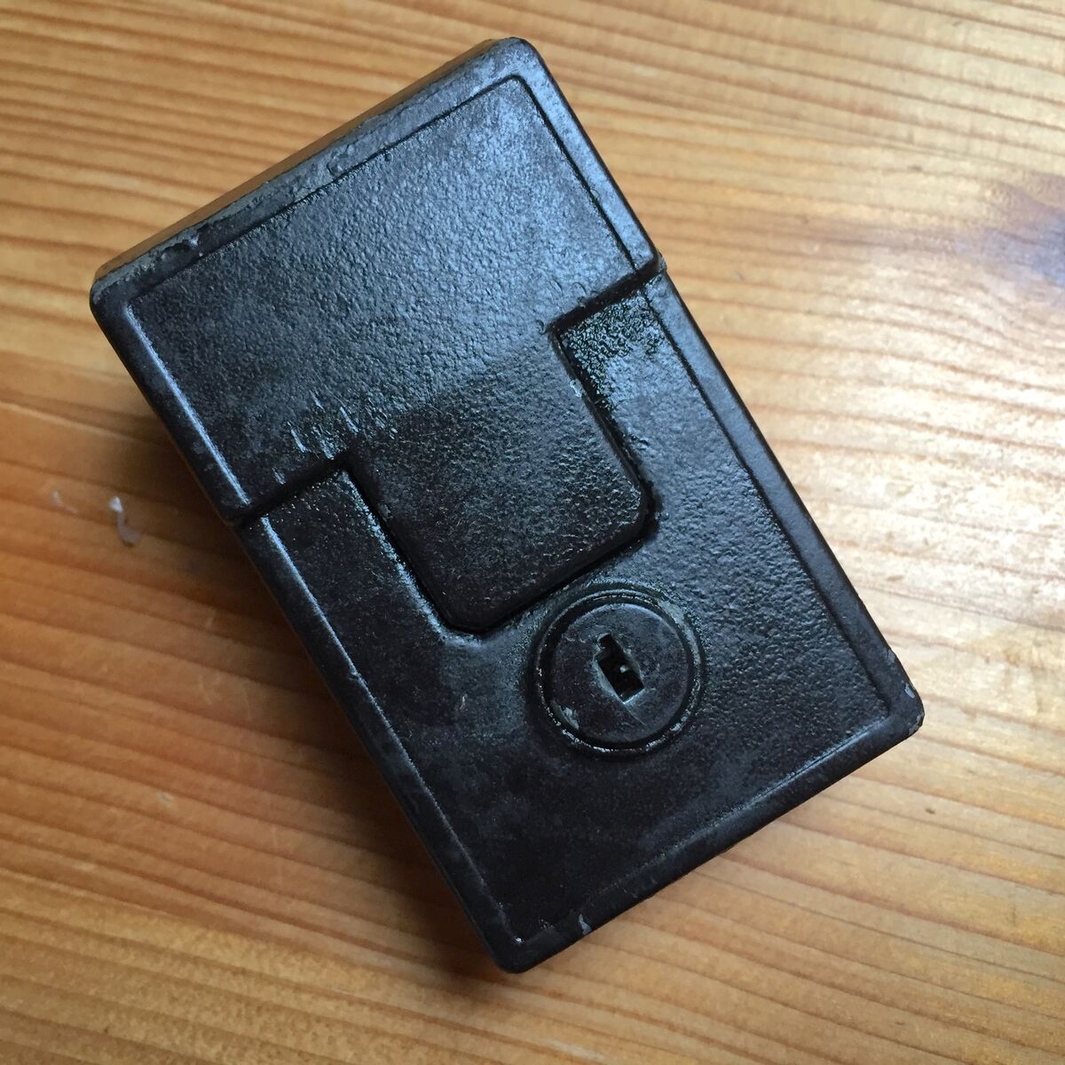

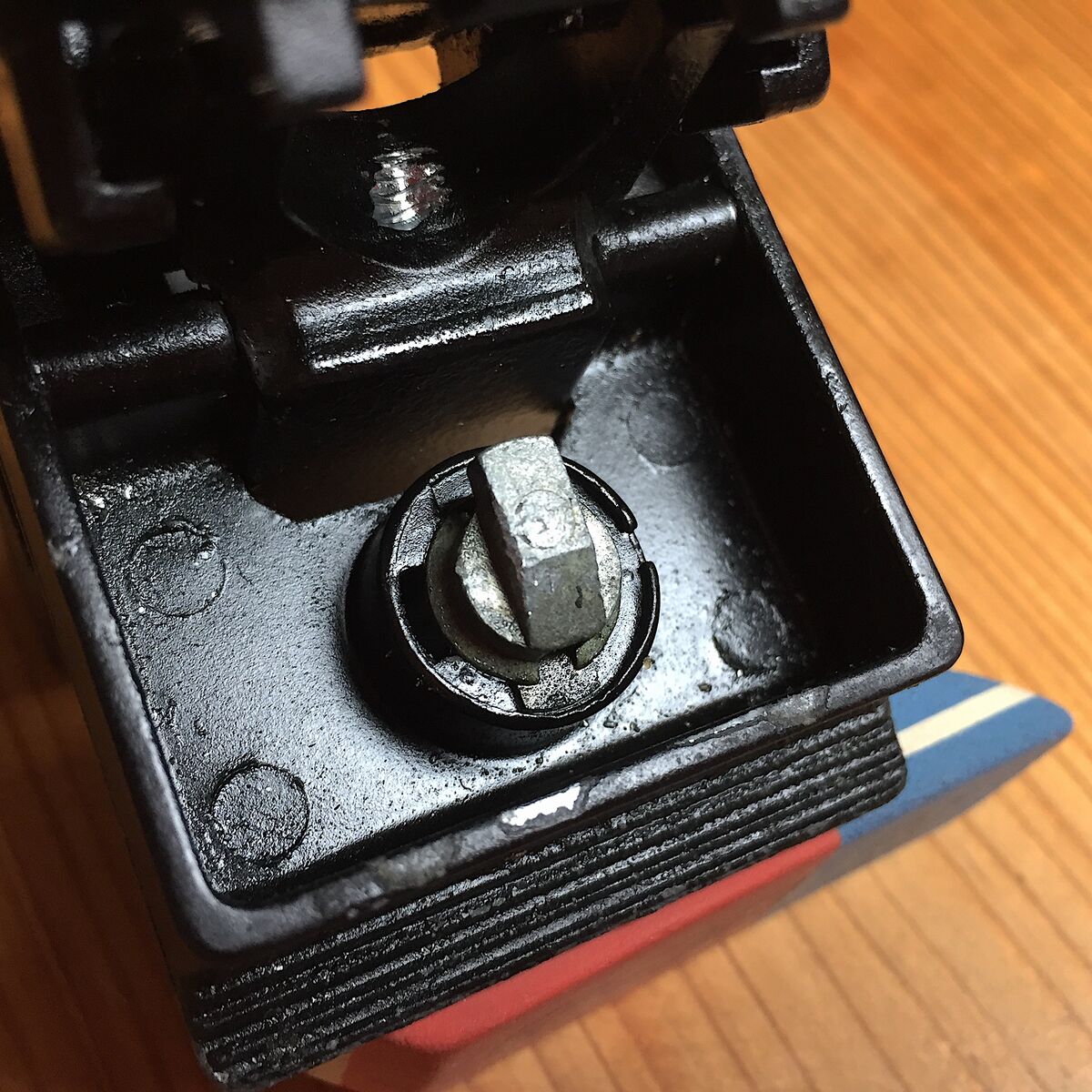

    Gerade brüte ich über dem Kofferschloss meines Vaters. Es ist der typische schwarze Vespa Koffer der 80er / 90er Jahre. Der Schließzylinder ist mit (Grob-)Schmutz blockiert, lässt sich nicht mit Öl ausspülen. Wie kann man den Zylinder ausbauen um ihn besser reinigen zu können?
    Blockiert heißt: Schlüssel lässt sich einstecken, aber nicht drehen.

    auf deinem zweiten bild ist eine klammer zu erkennen.
    diese kannst du entfernen und den zylinder nach vorne herausziehen .
