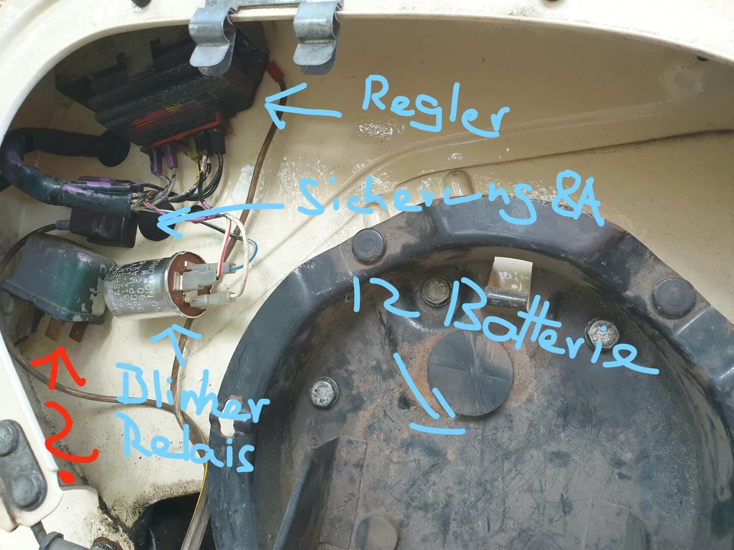

    nachdem meine Vespa nun wieder richtig schön läuft, musste ja was anderes kommen: Die Batterie ist hin. Tiefentladen, dabei kaputt gegangen, muss neu.
    Bevor ich aber eine Batterie kaufe, würde ich gerne wissen, ob die Ladeelektronik noch funktioniert. Ich habe mal einen Schaltplan gesucht, Vespa PK mit Batterie, aber das passt alles nicht ganz auf meine.
    So grob kann ich die Dinge wiederfinden, aber ein Bauteil ist dabei, da weiß ich nicht wofür das ist. Ich habe das Bild mal angefügt. Kann mir das jemand sagen? Wofür ist das gedacht? (siehe das Fragezeichen auf dem Bild... hat die Hupe nochmal einen extra Schalter/Kondensator?)

    Sieht aus, wie das Starterrelais. ABE der geschaltene Plus zum Starter fehlt.

    Ich habe auch keinen E-Starter... vermutlich ist das Bauteil überflüssig und stammt aus einer anderen Zeit der Vespa. Kann ich ja testweise mal abklemmen.
