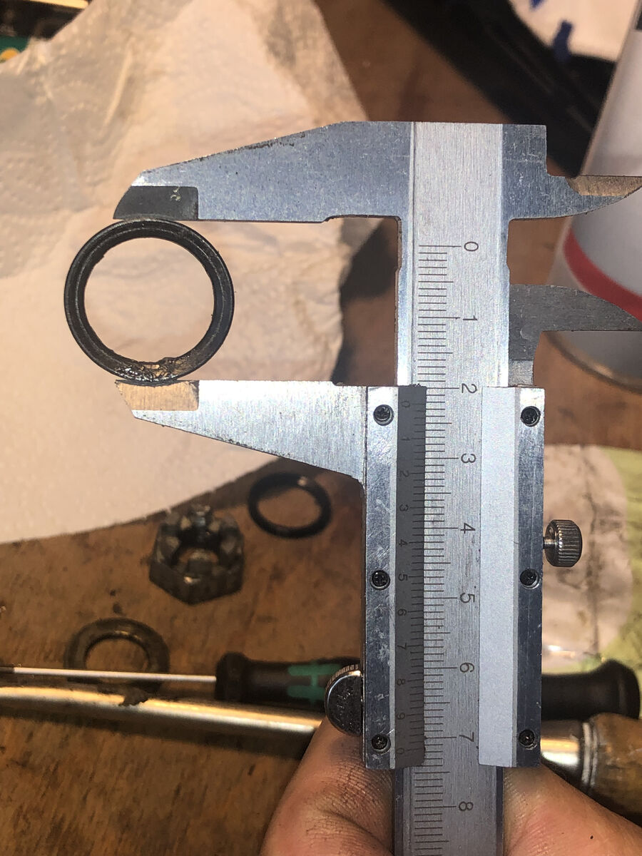

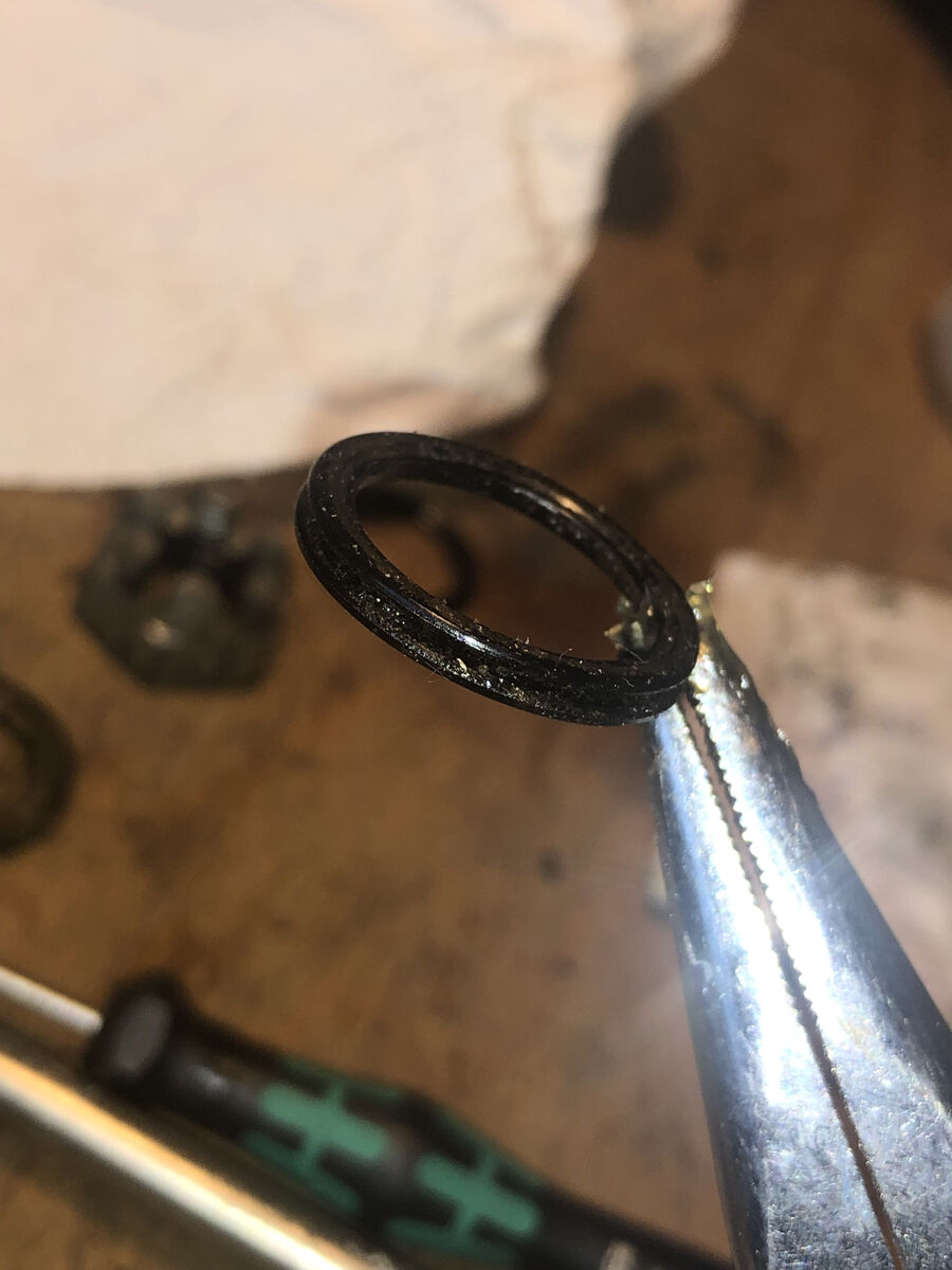

    Ich hab mein Steuerrohr auseinandergenommen und wieder zusammengesetzt. Nun sind 2 Dichtringe übrig die ich nicht zuordnen kann und auf keiner Explosionszeichnung finde.
    Erkennt die einer von euch und weis wo die hingehören?
    O-Ringe Walzenlager sind da.
    Gehören die evtl in das Walzenlager?
    Kann auch sein das die nicht original sind, der Vorbesitzer hatte da viel rumgebastelt.
    Wäre für Hilfe dankbar!

    V-Ring zwischen Lager und Schwinge bzw auf der anderen Seite Lager Halteplatte: Nr 30.
