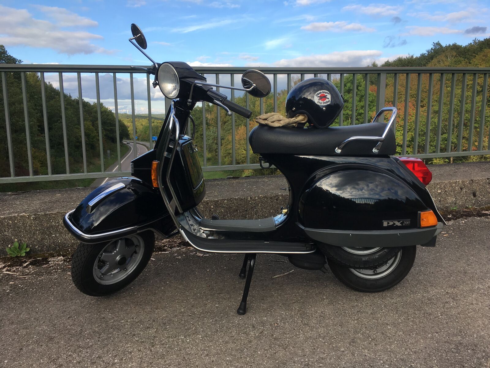

    Hallo ,
    Fragen über Fragen . Fragen tut immer nur der , der keine Ahnung hat . Wer nicht fragt , wird nie Ahnung haben . Nun wieder zu meiner Frage . Bekomme ich einen größeren Zylinder ( 210 oder mehr ) in meine Px 200 Bj. 1999 Vsx1t eingtragen ? wer weiß was . Oder hat jemand eine Briefkopie ? Oder eine Idee ?
    Im Voraus vielen Dank und schönes Wochenende mit geilem Fahrwetter , Gerdner

    • September 14, 2019 at 23:14
    Beim richtigen Prüfer und bestehen der Au bekommst du das.
    Aber wir hier si d kein TÜV, darum am besten dein Vorhaben mit dem TÜV mann besprechen. Zur Not andere TÜV ausprobieren
    Fragen kostet ja nix.
