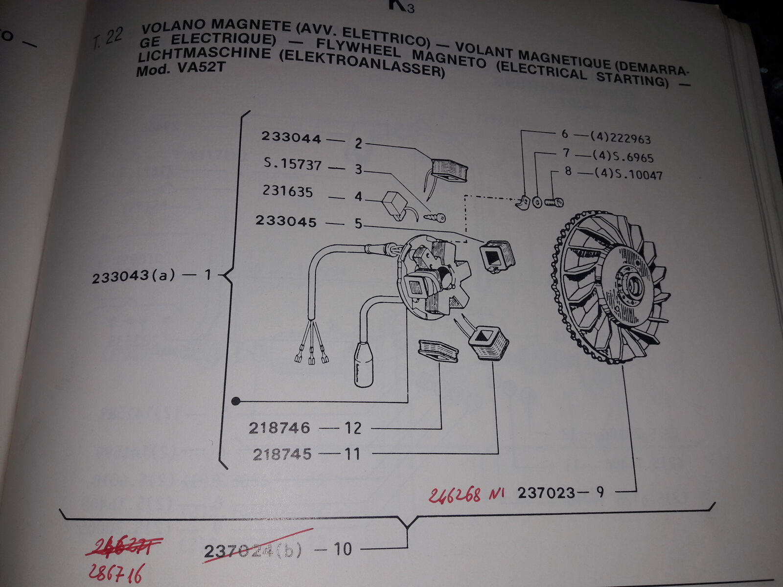

    Hi
    Ich suche dringend eine intakte Zündung zu einer PK 50 XL Automatica.
    Ein paar Niete des Polrads haben mir meine komplett zerklopft.
    Eventuell gib es ja auch jemand der mir meine Platte neu aufbauen kann.
    Gruß aus Aalen - Peter

    • September 14, 2019 at 17:22
    Moin.
    Mit E-Starter?
    Welches Baujahr?
    Mit Variomatik oder Ölpumpe im Getriebe?
    VA51 oder VA52?

    • September 16, 2019 at 07:45
    E-Starter
    1984
    Vario
    VA52T

    • September 16, 2019 at 09:32
    Auf dem Bild findest du die Ersatzteilnummern nach denen du suchen mußt.
    VA51 passt nicht. Lüfterrad würde an Zündgrundplatte schleifen.
    Bei gebrauchter Zündgrundplatte einfach auf die Kabel achten wo und wie sie angelötet sind. Zudem mit der Schieblehre die Höhen der Bausteine nachmessen.
    Grüße Mario
