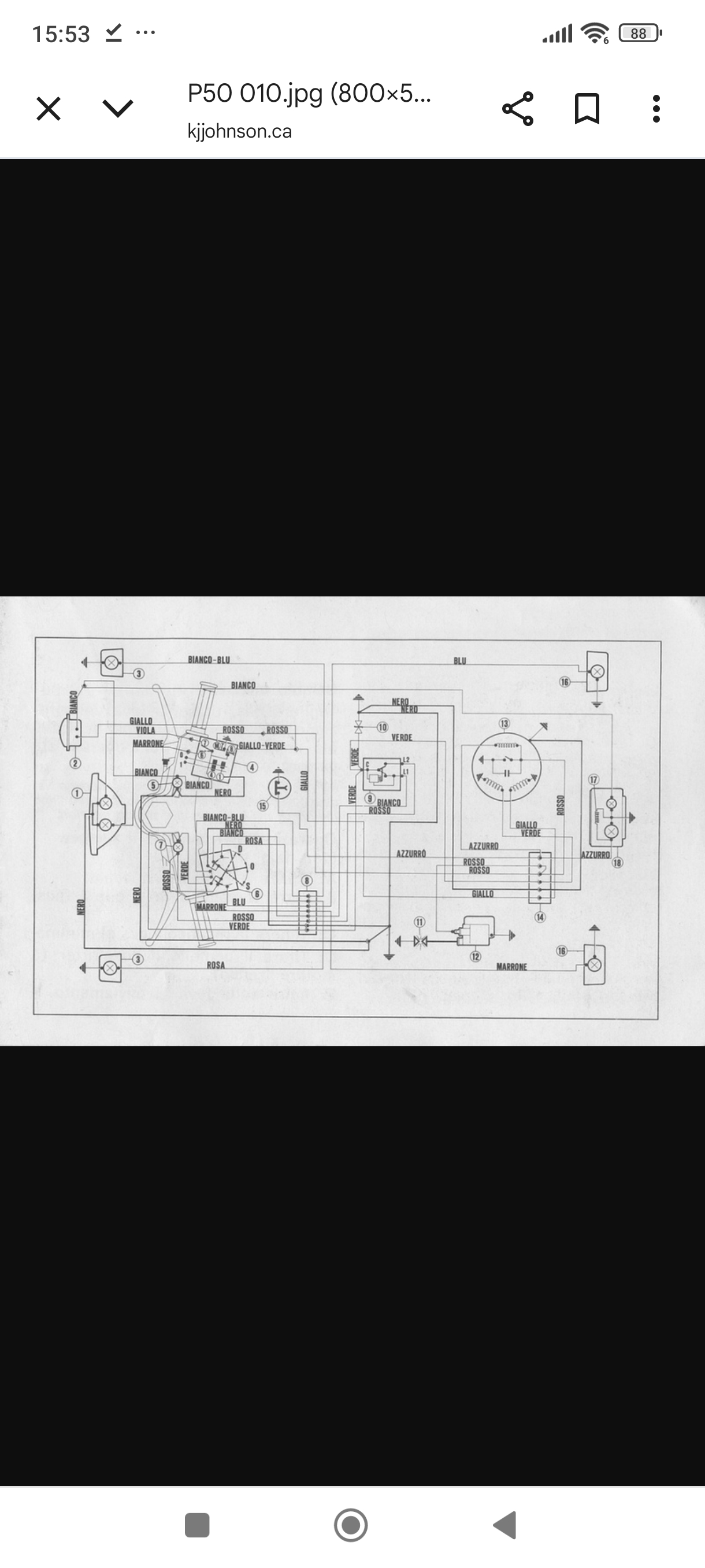

Am Rundstecker kommt nur das Grün vom Zündschloss an.
Das andere ist Masse und Lade sowie Lichtspule.
CDI geht extra weg. Unabhängig davon.
Fast wie bei Minarelli.

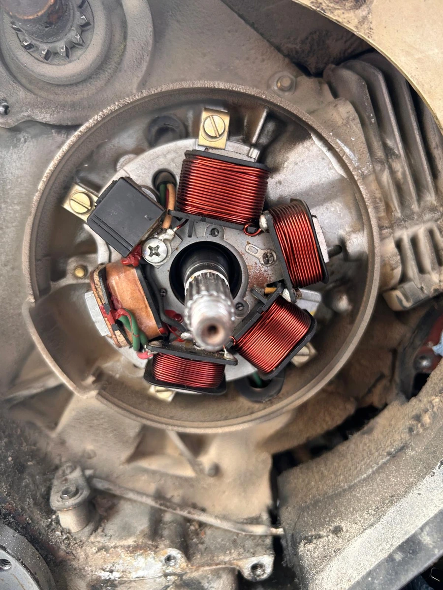

Es liegt kein Dauerplus an der Lichtmaschine an.

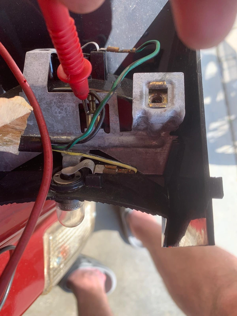

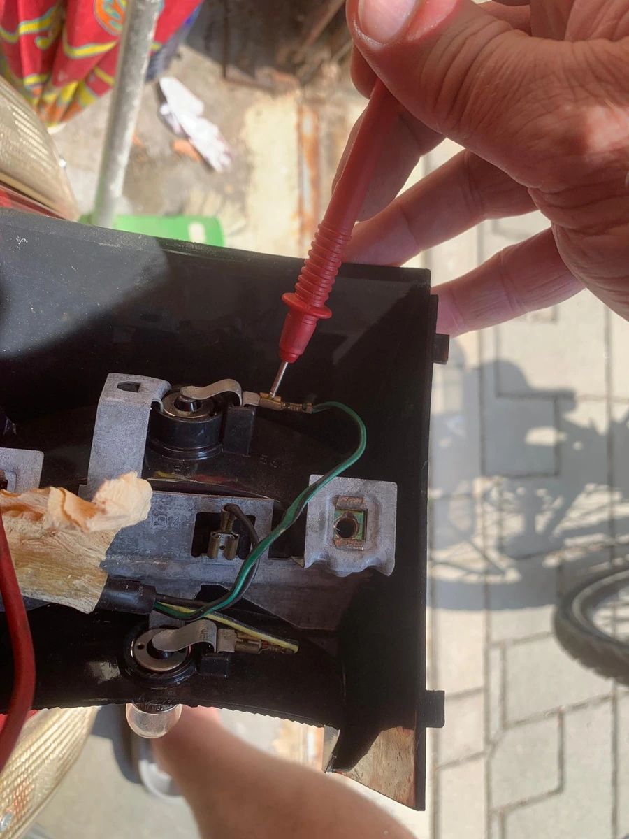

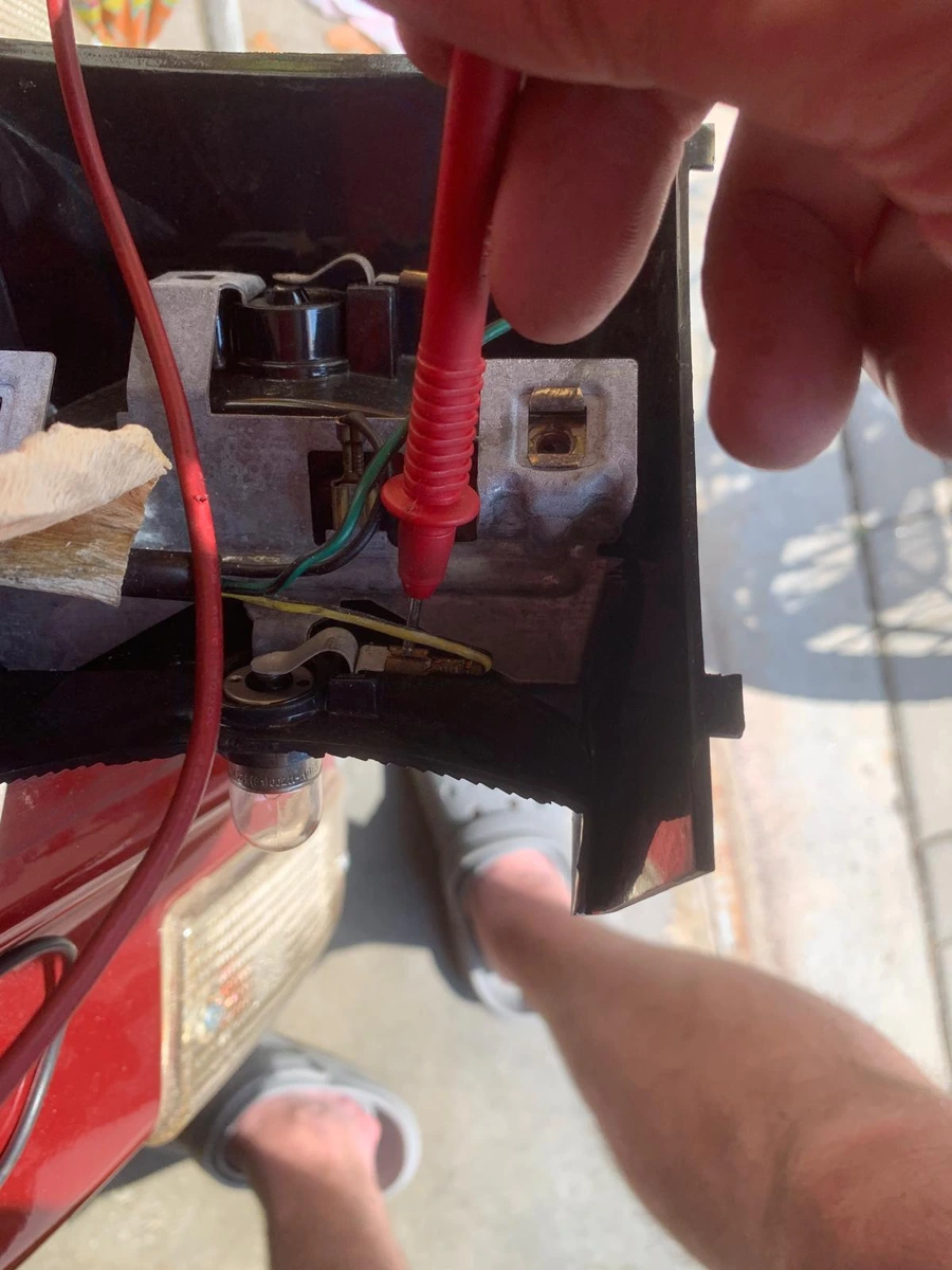

Die roten gegen Masse auf Durchgang prüfen.
Das ist auf jeden Fall ein Masseschluss der vor dem Zündschloss liegt.
Auf Ohm piepst nix.
Alle Roten Kabel die von der Batterie kommen auf Durchgang zur Masse prüfen. Durchpiepsen.
