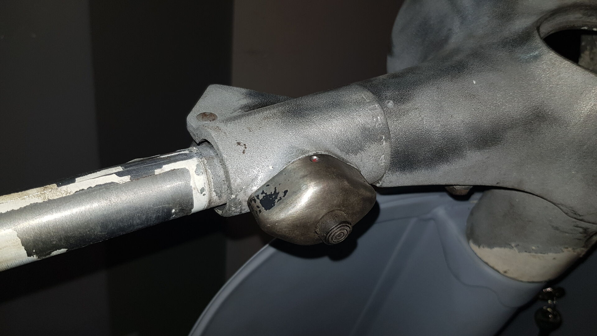

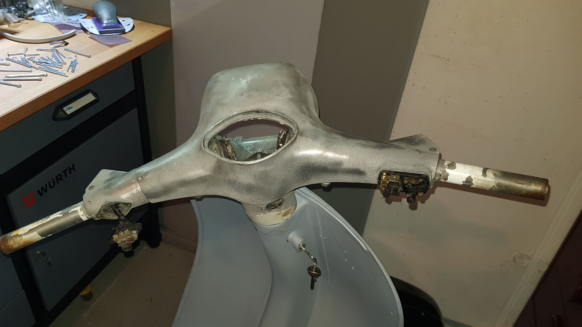

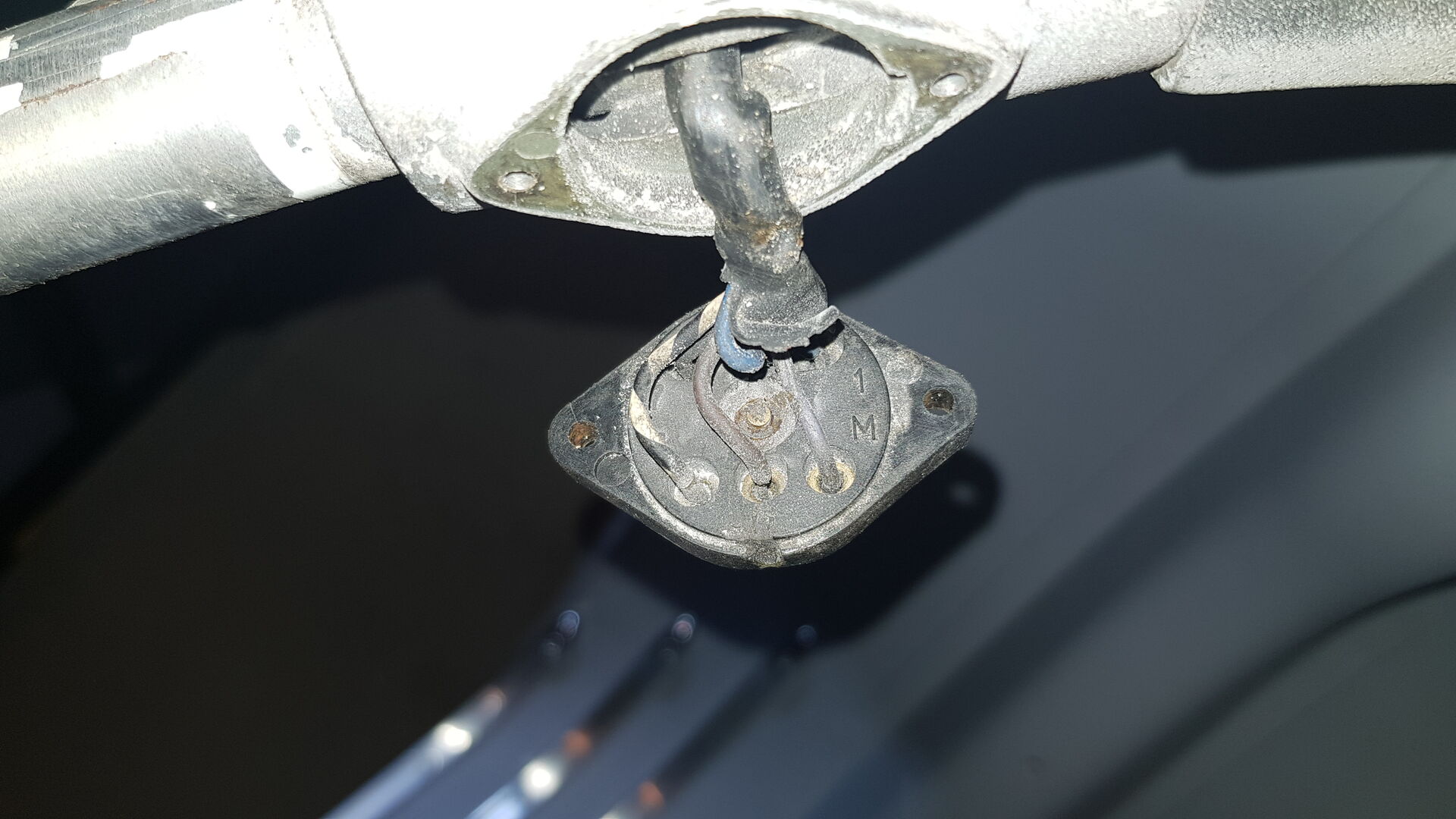

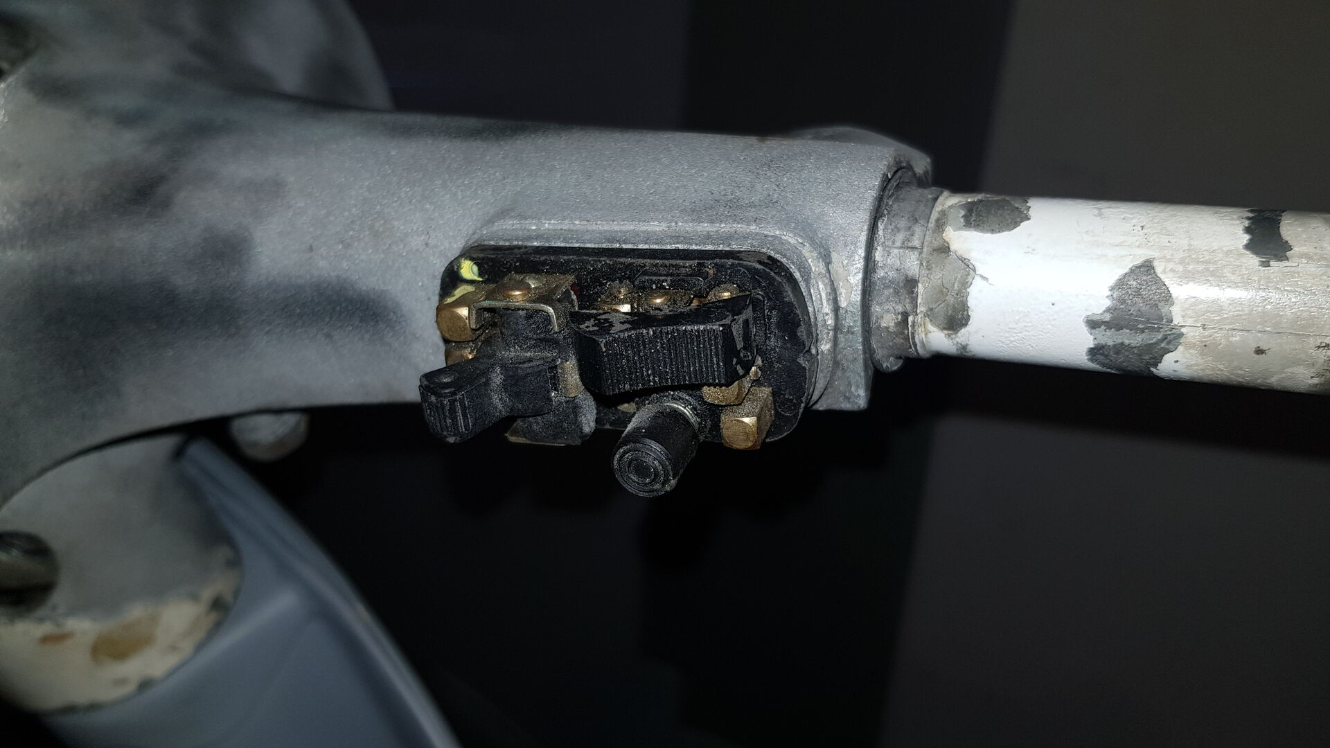

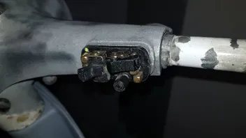

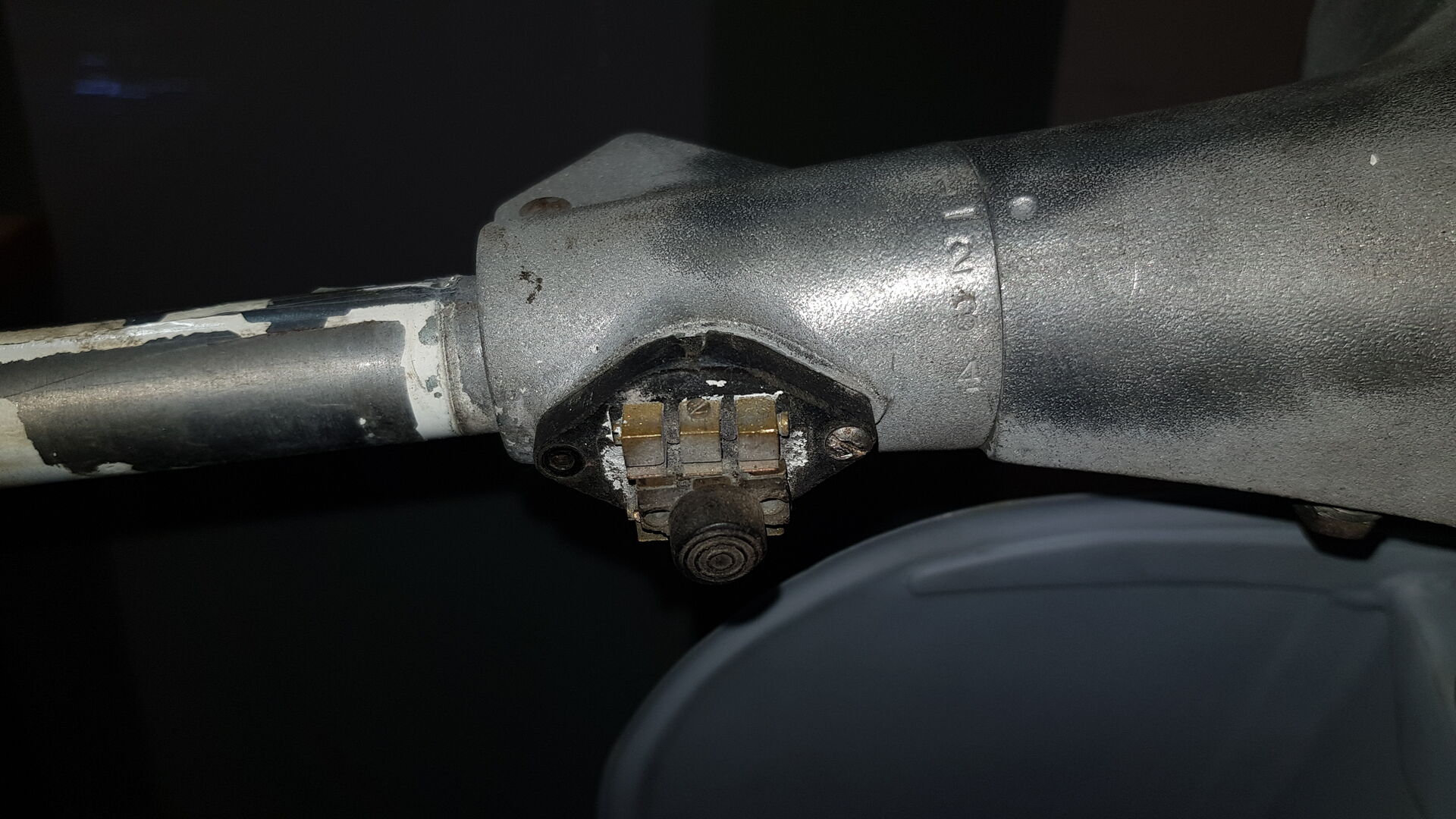

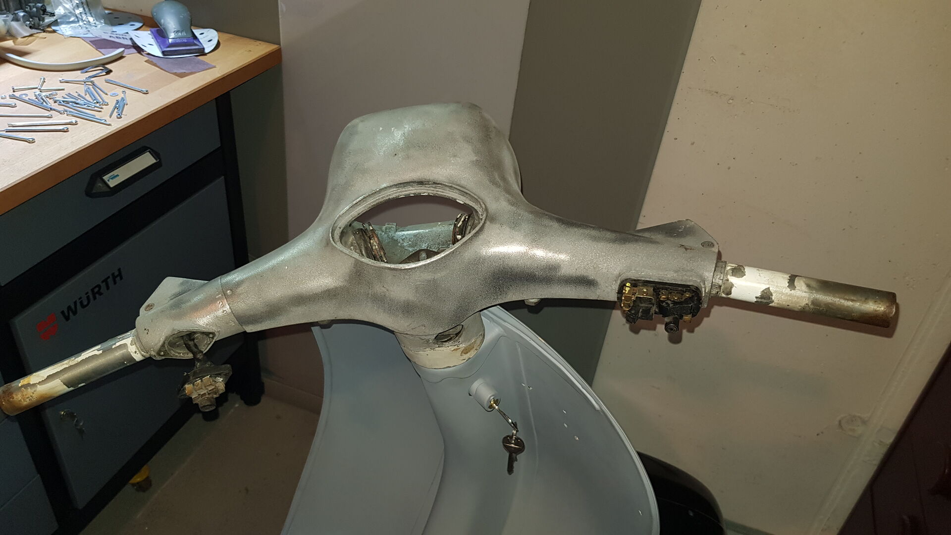

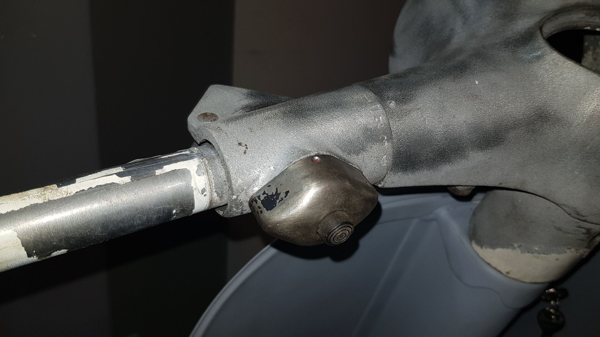

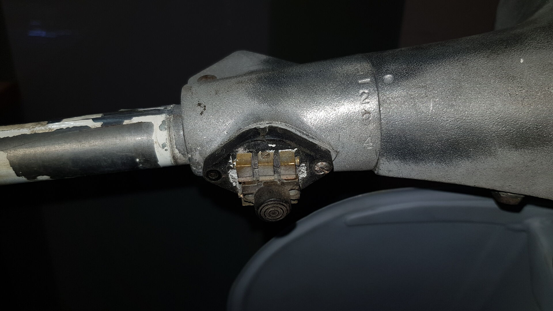

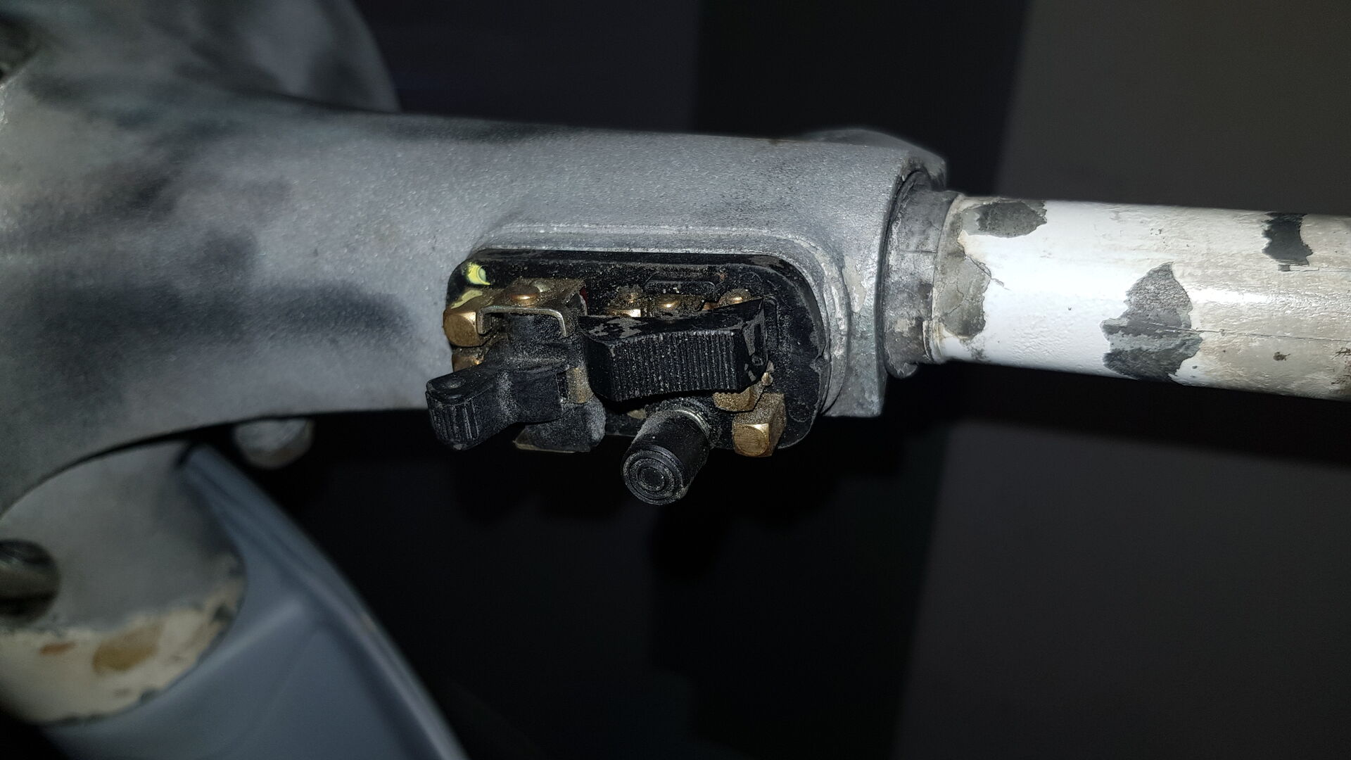

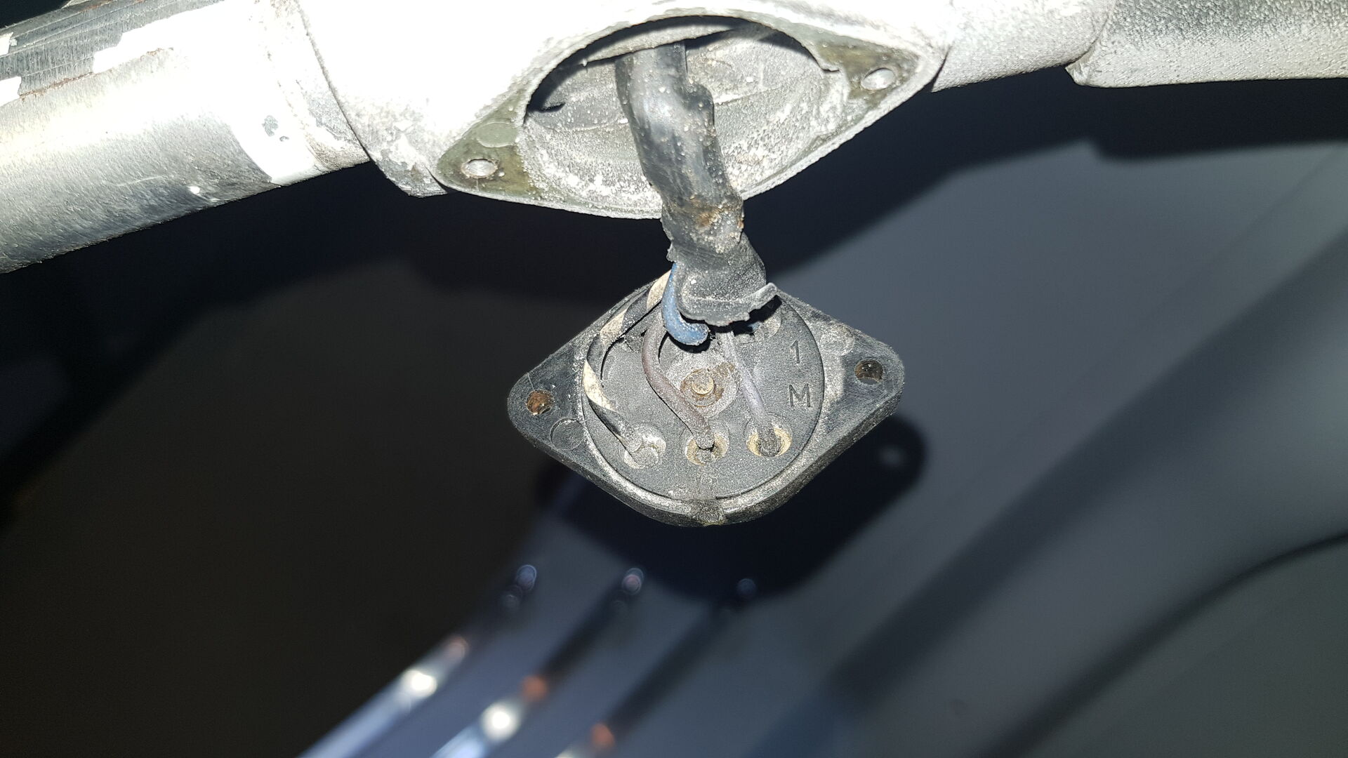

    Hallo, bin neu hier und starte gleich mit einer Frage.
    Ich baue gerade eine Sprint 150 Baujahr 1969 auf die ich zerlegt und unkomplett gekauft habe.
    Kann mir jemand sagen welche Schalter ich hier am Lenker verbaute habe.
    Rechts sollte ja ein "normaler" sein, wie er normal bei der Sprint verbaut ist. Für den rechten suche ich übrigens auch eine Chromabdeckung.
    Den linken habe ich so noch nie gesehen. Es ist auch nur ein Druckknopf, hat aber 5 Kabel angschlossen.
    Bin für jeden Tipp dankbar.
    LG Lukas

    ...wenn links ein Schalter mit Druckknopf verbaut ist, dann handelt es sich voraussichtlich um eine Sprint mit Lichthupenfunktion, wie es z.B. bei den "österreichischen" Modellen verbaut war.
    Selbiger ist bei meiner "österreichischen" VNB auch verbaut.

    Danke, dass macht Sinn. Bin auch aus Österreich und die Vespa ist in Österreich ausgeliefert geworden.
    Aber warum 5 Kabel?
    Vielen Dank für die schnelle Hilfe.
