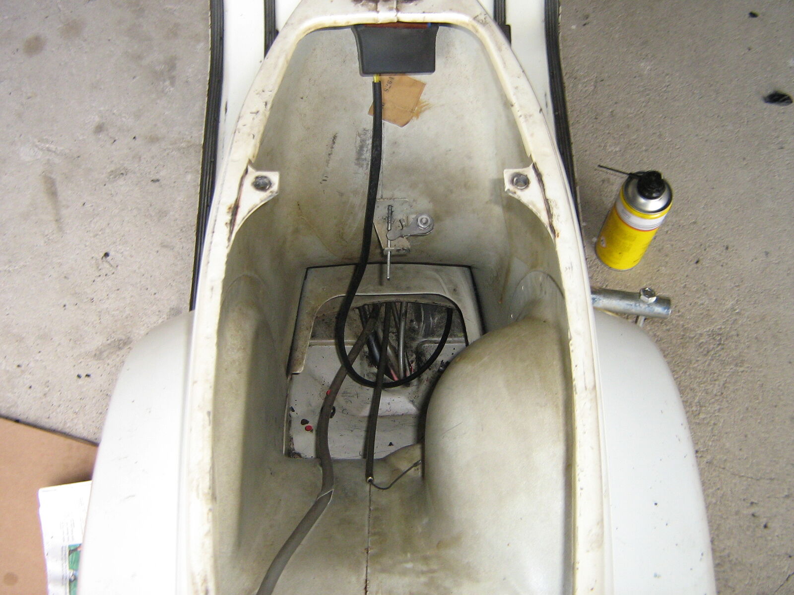

    Liebe Vespakollegen,
    bin dabei meine Vespa V50/N Bj.1969 etwas auf Vordermann zu trimmen. Vom äußeren Lackkleid sieht die Vespa noch super aus. Bis auf: die Stellen, von denen ich die Bilder gemacht habe.
    Es soll keine Neulackierung werden, es soll die Basis erhalten werden. Mit was kann ich die Stellen, siehe Bilder behandeln um einen weiteren Rostfrass zu verhindern ?
    Freue mich über eure Erfahrungen und Vorschläge.
    Grüße
    Siegmar von Meeder

    Owatrol und Fluidfilm -> fertig!
    Nach so einem Rahmen suchen einige ziemlich lange ;)

    Danke Tanatos. Aber warum 2 Produkte ?

    Wie ist das zu verstehen ? Owatrol für die Flächen und Fluidfilm in die Ritzen sprühen ?

    Owatrol um den Rost direkt zu behandeln / konservieren
    Fluidfilm um den Tunnelbereich von innen zu schützen

    Owatrol habe ich auch für meinen Rohrlenker genommen.
    Bedenke:
    Owatrol dick aufgetragen, ergibt einen Gelbstich auf Lack.
    Je dünner aufgetragen, desto besser.
    (Am Unterboden sieht man es ja nicht)
    Owatrol sollte man auch nicht auf den Lack auftragen sondern auf den Rost ;)
    Trocknungszeit ist einfach sehr lange!
