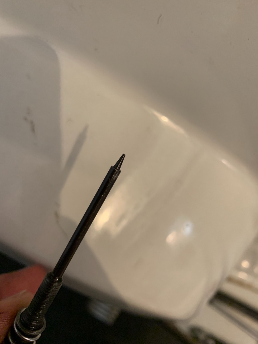

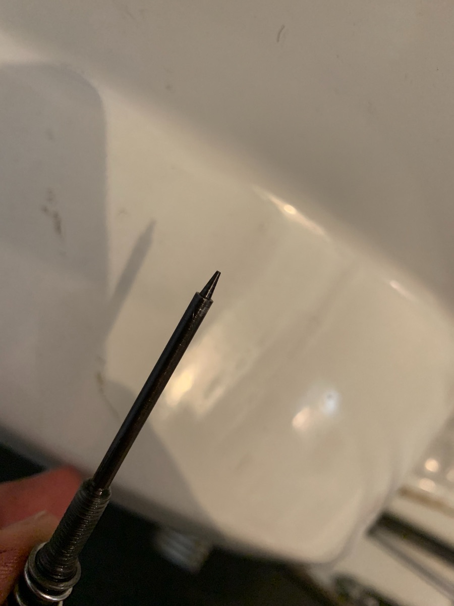

    Schraub den Luftfilterdeckel mal runter und Schraub die schwarze Einstellschraube mal raus und mach ein Bild der Spitze.

    Hey,
    ma Danke Dir für Deine Hilfe! Ich weiss sonst echt nicht mehr weiter.
    Hier das Foto.
    LG

    • April 28, 2020 at 17:52
    Die schaut eigentlich gut aus.
    Die Nebendüse ist nicht durchgebohrt.
    Ist sie von beiden Seiten frei?
    Könnte ich mir sonst nur noch vorstellen das die nicht ganz sauber ist.
    Beste Grüße Mario

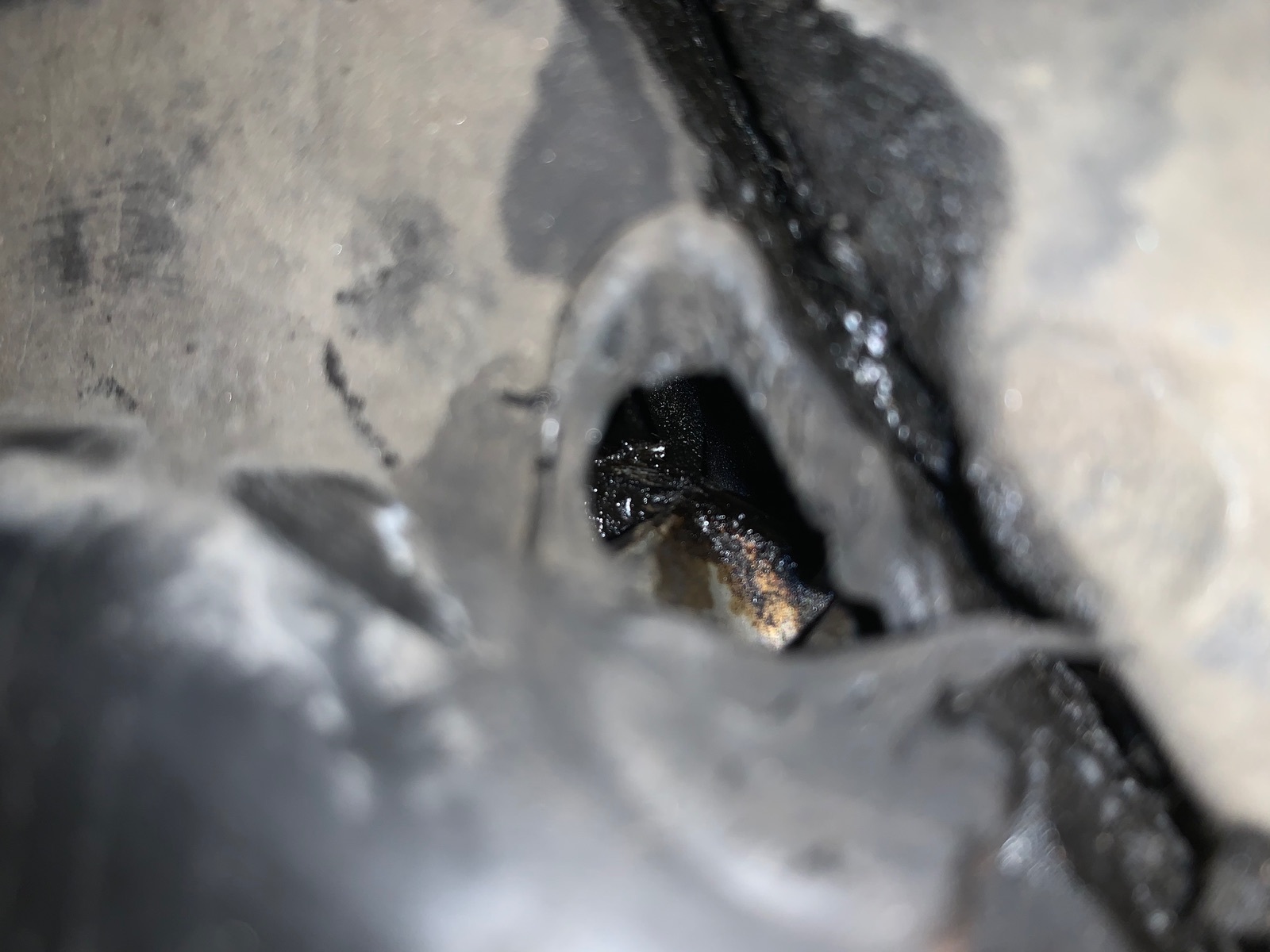

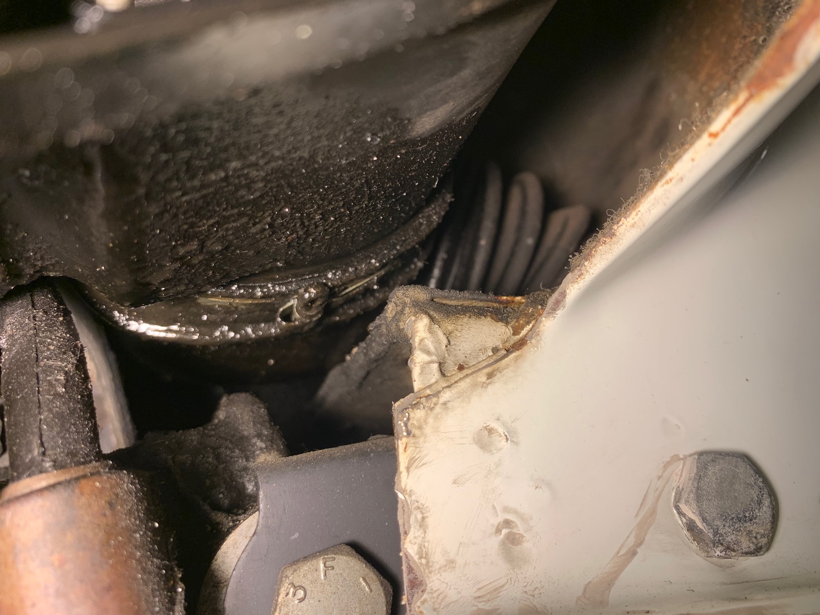

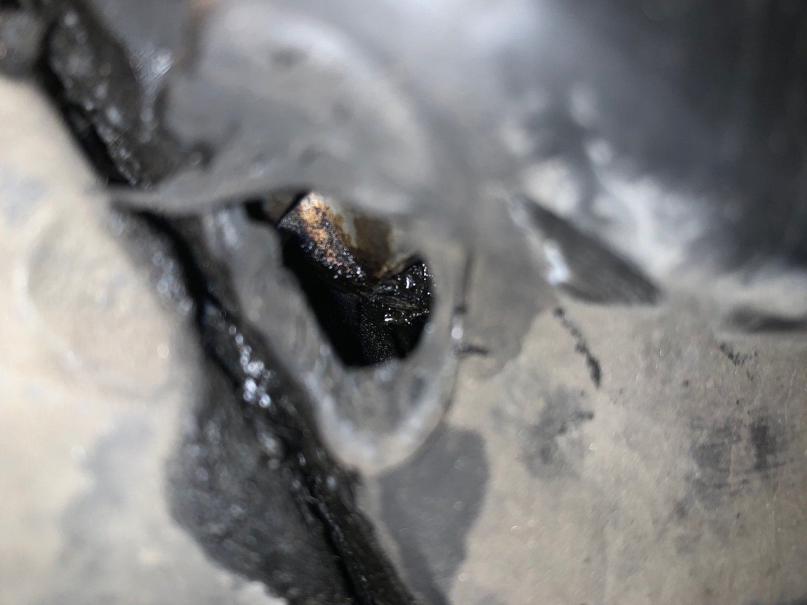

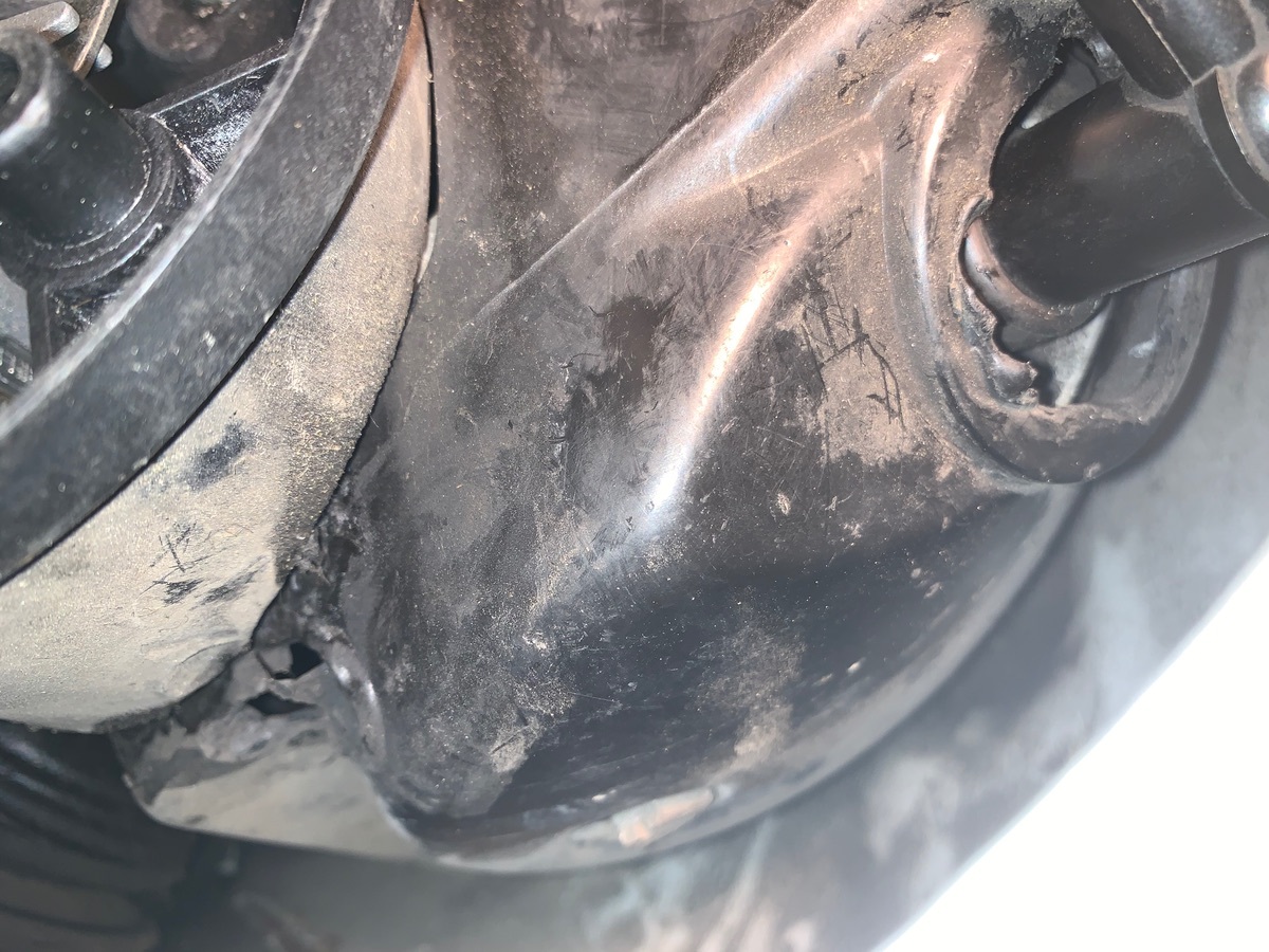

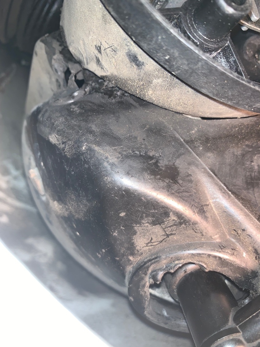

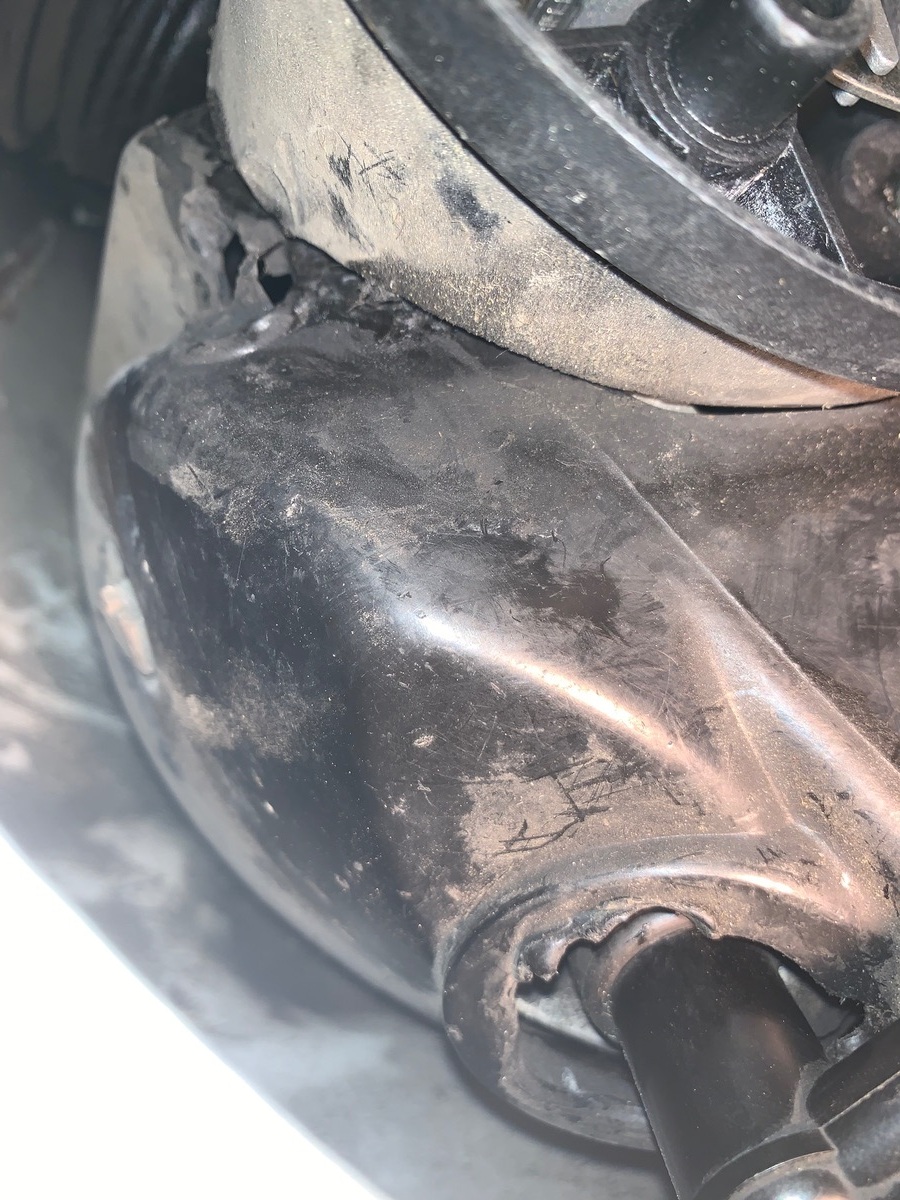

    Ich hatte den Motor nicht abmontiert ... aber irgendwie ist da alles mit Öl benetzt ... ich denke auch beim Zylinder, was ich da über ein Loch so sehen kann. Da dürfte was rinnen, auf das Plastik Gehäuse vom Vergaser ( der ist an der Unterseite auch sehr ölig, als würde da was drauf und an der Box außen runter rinnen) Kann das sein, dass beim Zylinder was undicht ist? Leider ist das alles so eng ... wie bekomme ich die Zylinder Verkleidung runter ohne den Motor auszubauen?
    Aber kann sowas Schuld dran sein, dass er nur beim Lastwechsel abstirbt ... Standgas und Vollgas sind gut!
    LG

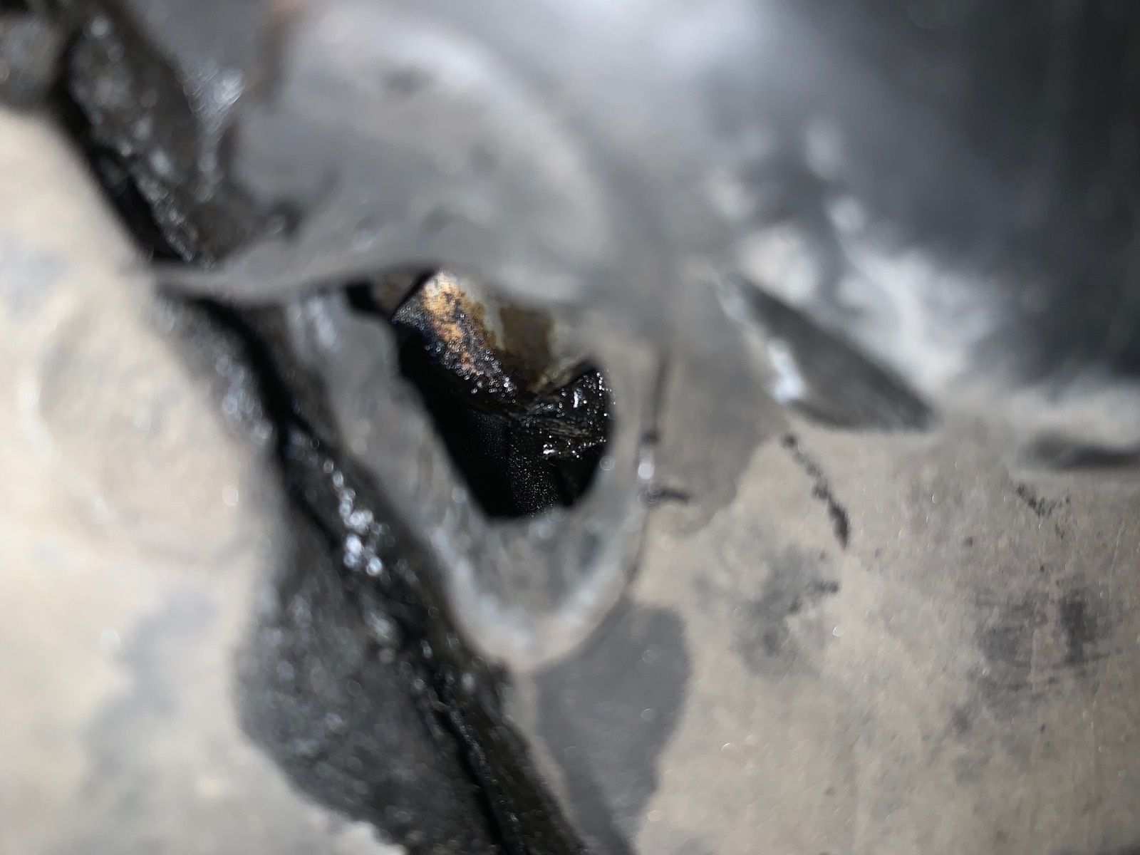

    • April 28, 2020 at 19:58
    Hier noch Fotos ... hab da so ein Loch wo man etwas zum Zylinder sehen kann ... auf einem Foto kannst du auch sehn, wo das Loch ist ... das andere Bild ist unter dem vergaser.
    Lg

    Ab einem Gewissen Alter sollte man sowieso über eine Überholung des Motors nachdenken.
    Bei mir nach spätestens 20Jahren.
    Nebendüse.
    Wenn du von oben mit Bremsenreiniger reinspritzt dann kommt es zu seitlichen Löchern raus. Aber nicht unten raus.
    Spritz du von unten rein kommt es auch nur seitlich raus.
    Eventuell Ölpumpe oder Ölschlauch oder Öltank undicht.
    Halte eigentlich reichlich wenig von den Ölpumpen.
    Nach 30 35 Jahren darf dieses mechanische "Wunder" auch mal streiken und dir ein teures Ei ins Nest legen.
    Beste Grüße Mario

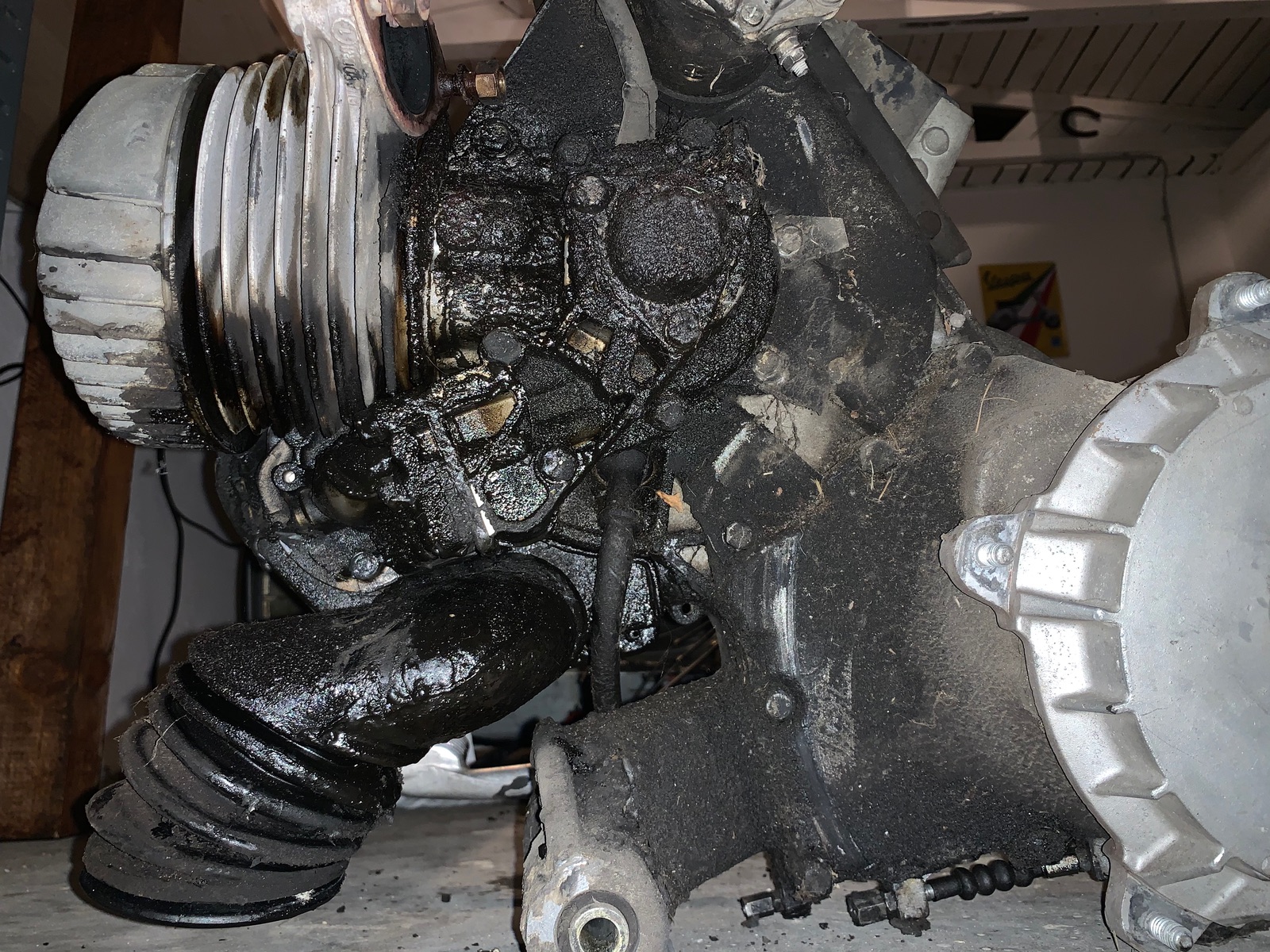

    • May 6, 2020 at 23:13

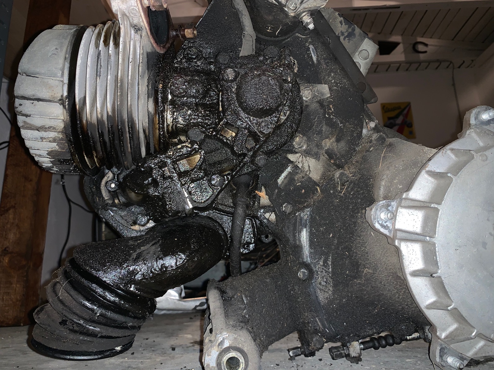

    Phu ... das Ding ist siffig 🙈
    Da ist der Zylinder und der Kopf undicht ... ich denke, das könnte die Probleme hervorrufen?

    • May 6, 2020 at 23:23
    War der Auspuff dicht?
    Sieht aus wie wenn es beim Auspuff raussaut.

    • May 6, 2020 at 23:30
    Ja, die Dichtung beim Auspuff sieht gut aus ... das kommt voll beim Zylinder oben und unten raus ... auch nicht fest sondern die stellen glänzen und sind noch voll frisch Ölig aber auch schon angesetzt.
    Ja ... bin froh, dass ich keine Ölpumpe habe.
