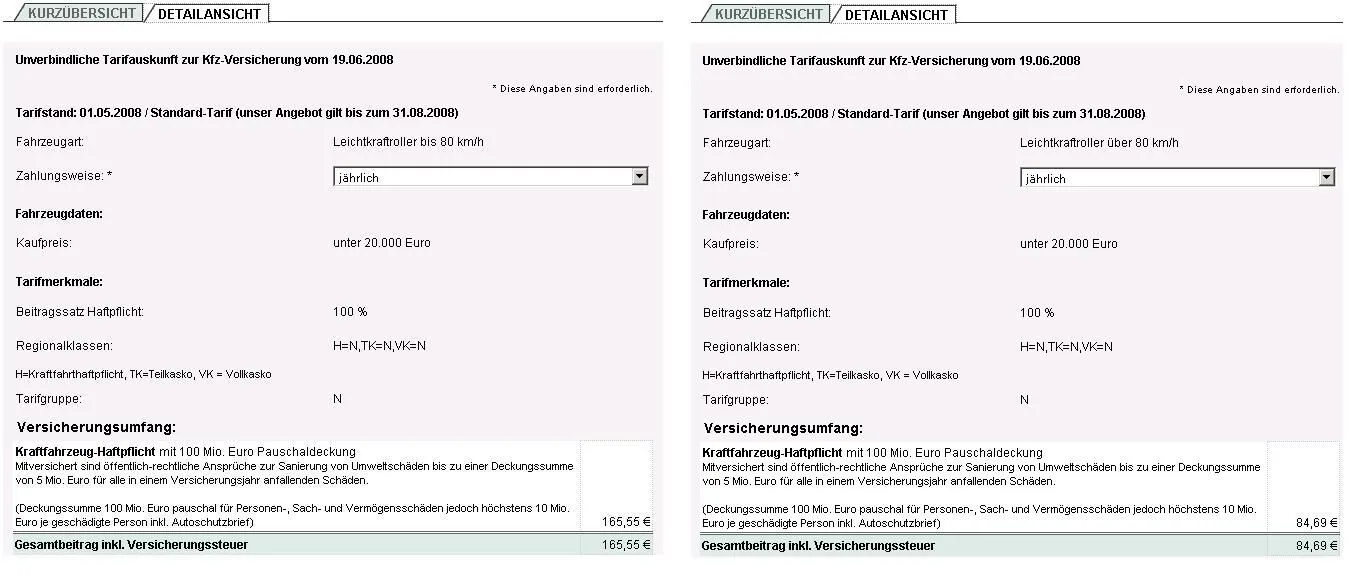

Aber wie gesagt soviel Unterschied ist da garnicht, hier mal von meiner Versicherung die beiden Daten im direkten Vergleich:
Wenn man dann mal auf 30% ist, merkt man den Unterschied eh fast nicht mehr !
