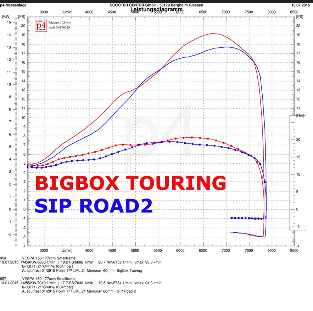

    Ich hab auf meiner 200er zuerst den SIP 2.0 und danach die BGM BigBox Touring gefahren. Für mich hat der BGM die angenehmere (niedertourige) Charakteristik.
    Der SIP 3.0 sieht mir unten herum im Vergleich etwas schwachbrüstiger aus. Allerdings auch nur im Vergleich zu 2.0, BGM & Co.
    Sofern du auf etwas mehr Drehzahl stehst, so ist er wohl nicht die schlechteste der Box-Anlagen.

    Hier sind mal zwei Screenshots aus den einschlägigen Shops. Das interpretieren musst du selbst übernehmen, da ich nicht weiß in welche Richtung du willst. Bitte auf die Skalierung achten.
    Ich hab meinen Auspuff in der BGM BigBox Touring gefunden.

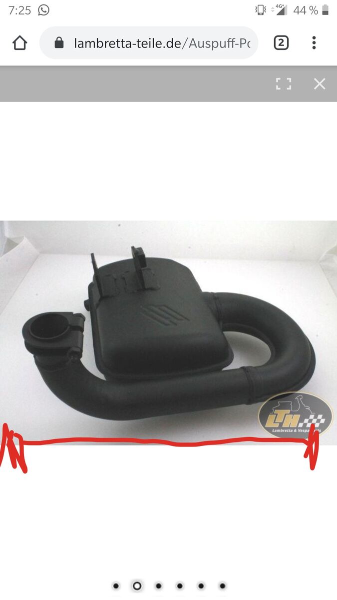

    Könnte mir jemand den Polini abmessen so wie ich es eingezeichnet habe? Von ganz vorne bis hinten. Aber bitte gerade also so genau wie möglich?
  • vespavespavespa1234
    85
    125 GTR 69
    • July 26, 2020 at 09:24
    • #29
    hat niemand kuez zeit mir das zu messen?
