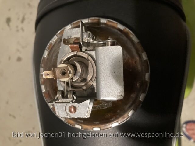

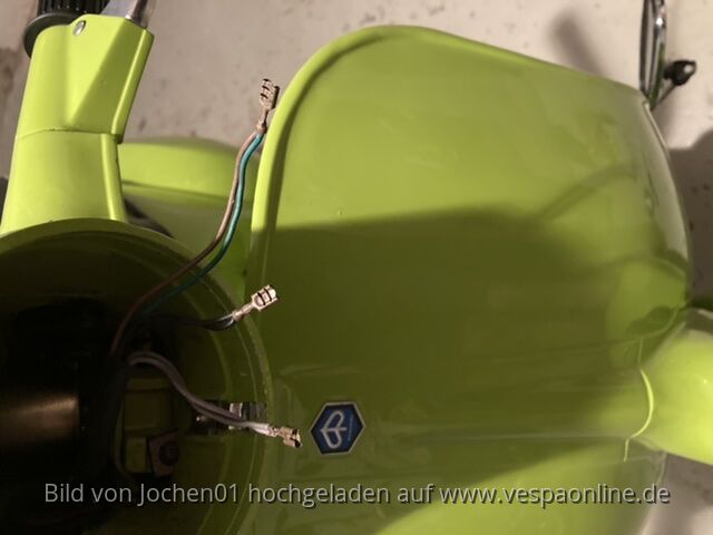

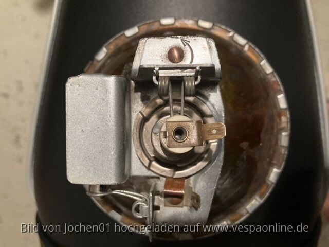

    brauche bitte mal Hilfe. In meiner V50n war ein Kunststoff Scheinwerfer verbaut. Habe mir einen alten Siem geholt und wollte ihn anschließen. Schwarz Maße und Grau Pluspol Fahrtlicht. Für braun/grün gibt es keinen Anschluss, wenn ich sie an die Soffitte halte, leuchtet das Rücklicht, aber durch umschalten geht Fahrtlicht aus, aber Standlicht (Soffitte geht) nicht an. Vielleicht habe ich falschen Scheinwerfer, oder kann mir jemand sagen, wie ich das hinbekomme.

    Eiso nero ist Masse. Aber wieso bei dir verde/marrone in einem und dann noch grigio rausgucken, ähh ka. Sieht eher danach aus, wie wenn da schonmal jemand seine Bastelkünste seiner Alten präsentieren wollte...
    Normal wären eiso braun und violett für den Anschluss. Grau ist eigentlich Rücklicht und nicht Fahrtlicht=braun

    Dieser SIEM Scheinwerfer ist identisch mit dem Bosatta-Plastiknachbau...
    Hallo Valentino777...auf der von dir genannten Webseite finde ich keinen V50- Kabelbaum, bei dem im Lenkerkopf diese Kombination an Kabeln (wie bei Jochen zu sehen) landet:
    Stecker A: 2 graue Kabel (oder dreckiges weiß)
    Stecker B: 2 schwarze Kabel
    Stecker C: 1x grünes +1x braunes Kabel

  • Ich glaube, an dem SIEM Scheinwerfer fehlt für die Sofitte das plastikisolierte Anschlußfähnchen für das 3. Kabel (muß wohl verloren gegangen sein).
    Mach doch bitte nochmal ein Bild, sodaß man das genau sehen kann. Auf deinen Bildern ist das alles durch den Blechschild verdeckt.
    Das Teil ist hier deutlich zu sehen:
