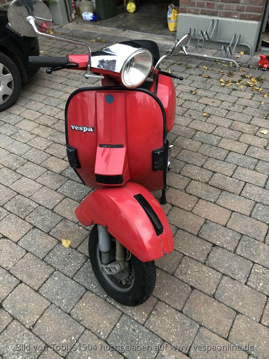

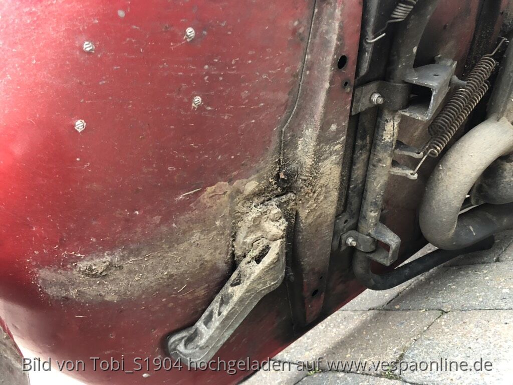

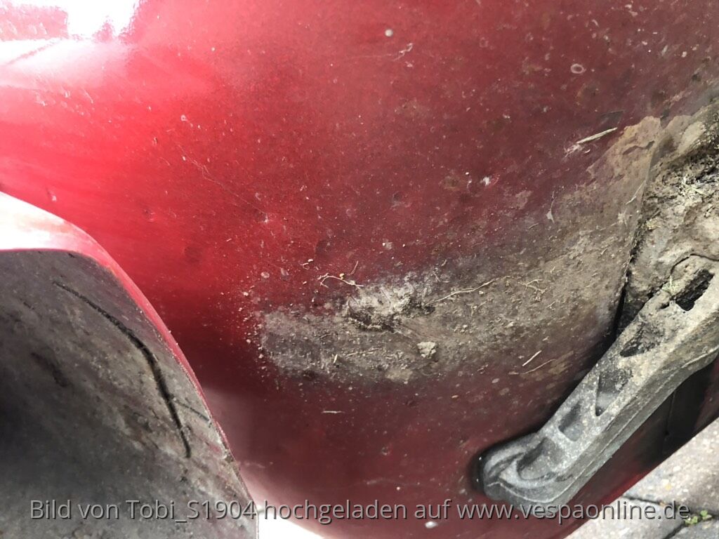

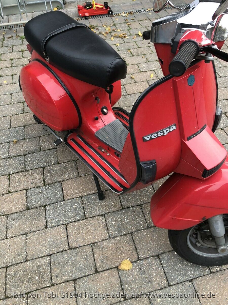

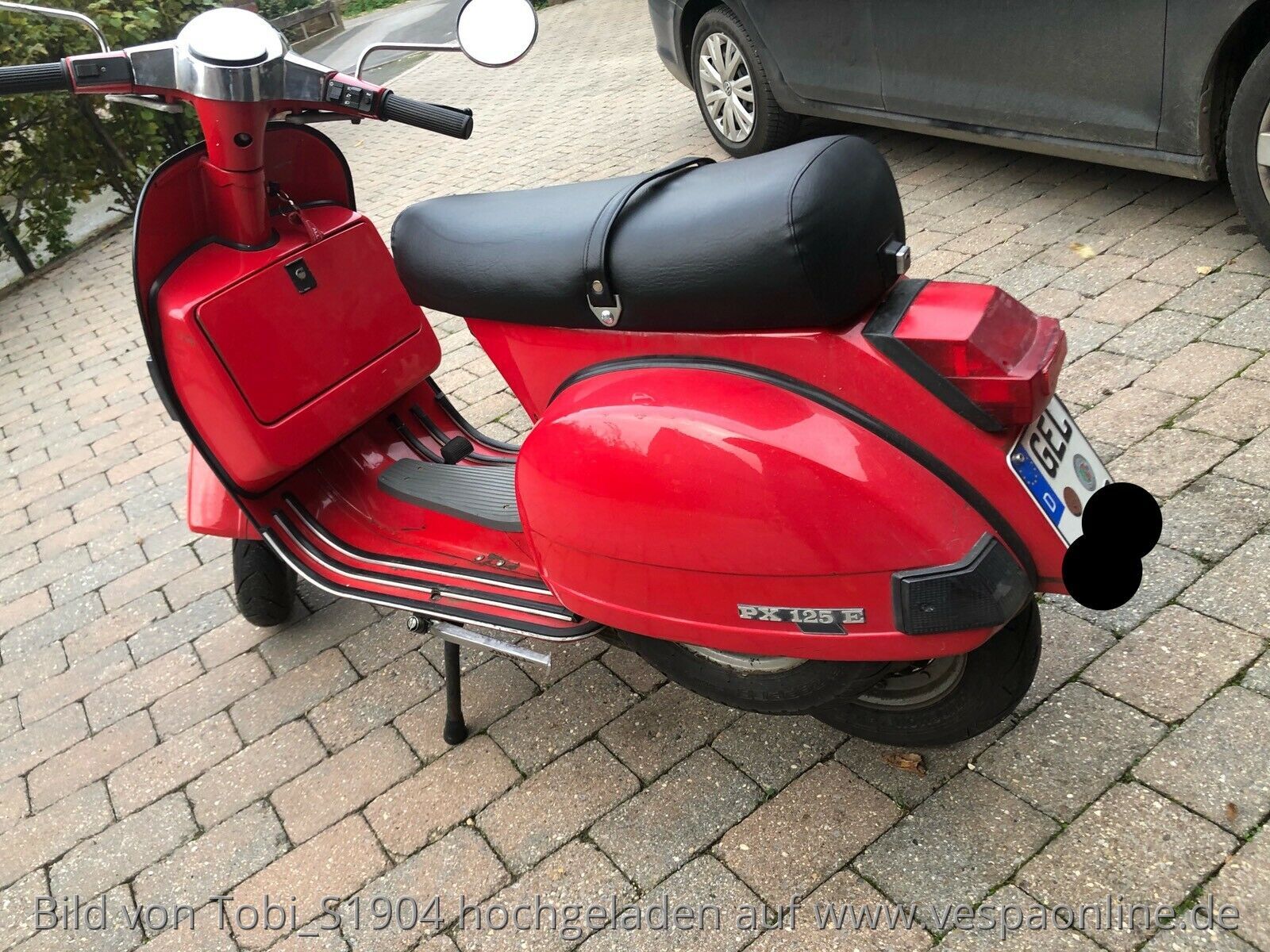

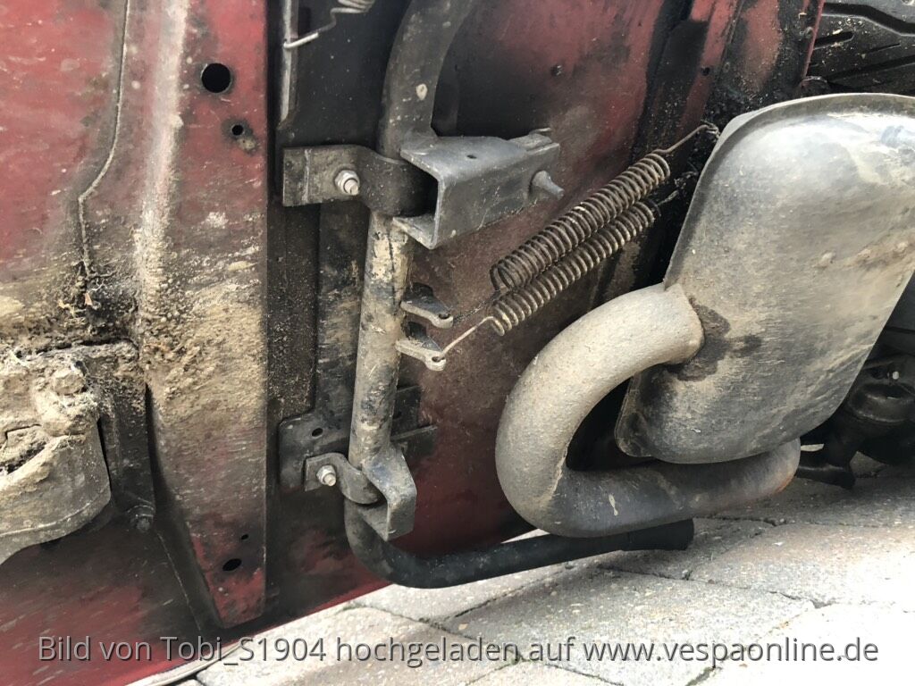

    neben einem Roller, den mir ein Forenmitglied angeboten hat (da befinden wir uns noch in knallharten Verhandlungen ;) ), habe ich einen weiteren Roller entdeckt. Hierzu hätte ich gerne eure Einschätzung hinsichtlich Substanz, Rost (damit kenne ich mich nciht so gut aus, was jetzt genau schlimm ist und was nicht) und was ihr so für eine Preis-Range schätzen würdet:
    Vespa PX 125 E Lusso von 1992, Motor revidiert und trocken, KM 34.250, Bilder s. Anhang.
    Was würdet ihr grob schätzen preislich? Bis auf Flugrost am Trittblech ist erstmal nichts zu erkennen, oder? Am Unterboden sieht es ja lediglich nach Lackabplatzern aus...
    Danke bereits vorab für Eure Hilfe!
    Liebe Grüße!
    Tobi

    Würde nicht mehr als 1500€ zahlen.

    Okay das ist schon mal eine Ansage, der Verkäufer möchte momentan EUR 2.400...
    Was kann ich für Argumente anführen? Rost am Tunnel, Zustand im Allgemeinen eher nicht so pralle? Probefahren muss ich natürlich auch noch...

    Ja der Rost. Das Baujahr da AU-Pflichtig, teilweise sehr schwierig bei legalem Tuning. Der Rost und der Zustand ist sicher nicht negativ, aber der Preis!
    Preise für Vergleichbare Roller sind deutlich niedriger wenn man mal abseits von ebay Kleinanzeigen sucht. Habe hier im Forum und im GSF jeweils die unten stehenden gefunden.
    Habe vor drei Jahren für nen Spezl eine PX125, selber Zustand nur in weiß, auch bissl Rost am Tunnel gekauft,
    1400€ gezahlt.
    Letztes Jahr 900€ für ne Freundin eine PX80 mit eingetragenem 135er gekauft, Karosserie war sogar besser, aber technisch nicht perfekt.

    Ich schließe mich ReBonSe an. Die zweivier sehe ich auch nicht.
    Zum einen Baujahr, zum anderen schon tendenziell verbastelt (Lenkkopf, Blinker), Auspuff scheint an den Schweißnähten zu siffen. Da kommen ein paar Kleinbeträge zusammen, die sich am Ende läppern.
    Zum Baujahr: Du wärst nicht erste, der nicht nach einer Weile Sehnsucht nach etwas mehr Leistung hätte. Beim Smallblock lässt sich das das an sich leicht und günstig lösen und eintragen - außer man hat ein Baujahr nach 1988.
