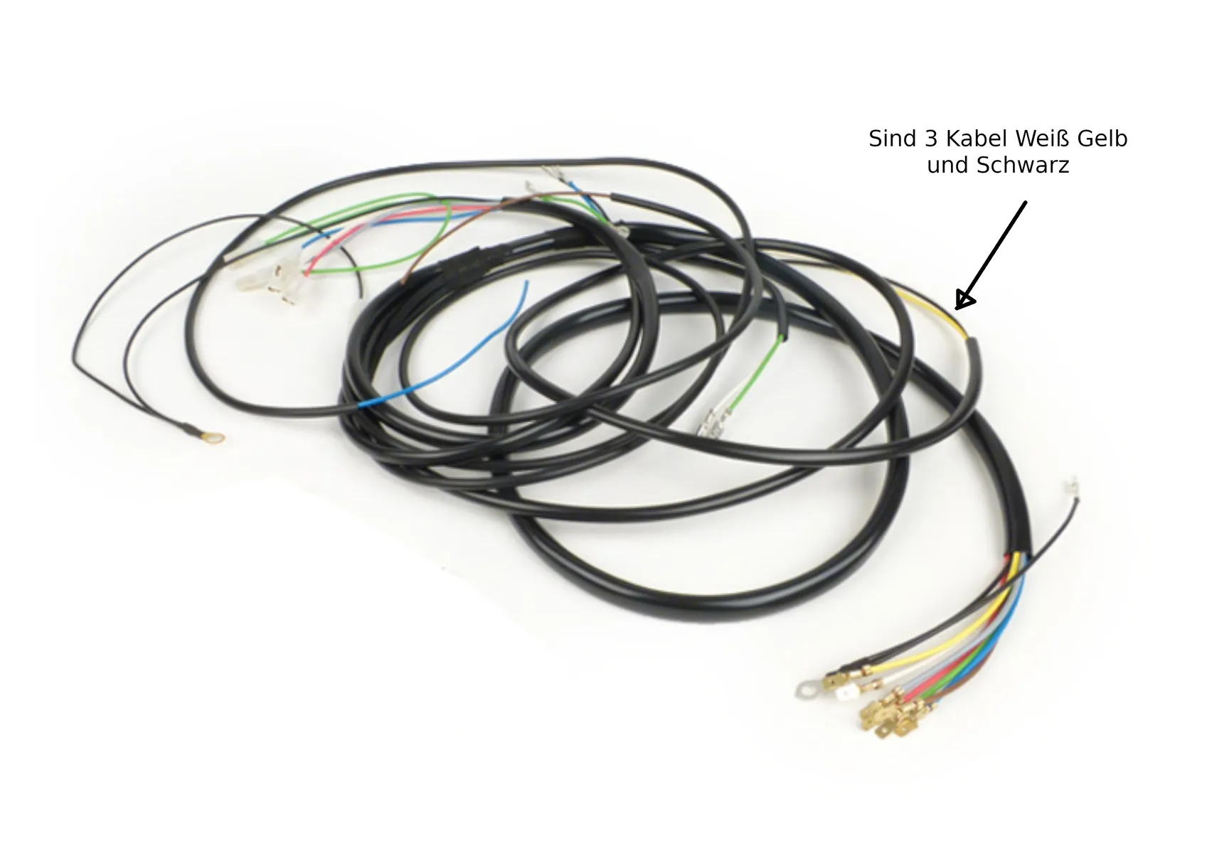

Ich bin dabei meine Vespa neu zu verkabeln. Der Kabelbaum ist soweit identisch wie der alte nur 3 der Kabel am neuen Baum kann ich nicht zuordnen.Von der Länge sollte er von hinten bis zum Lenker gehen und er hat 3 Kabel die keine Stecker haben. Soll das für eine eventuelle Hupe oder Schnarre sein.An meiner Vespa war ursprünglich ne Klingel(Bauj.80)
Kabelbaum V 50 special mit 4 Blinkern
http://www.vespaservizio.de/v50specialschaltplan02.php
Schau dir mal den Schaltplan an. Ich denke, das wird der Ast sein, der zu Rück- und Bremslicht führt.
O.K. naklar! Danke, manchmal steht man einfach auf dem (Isolier)Schlauch!
