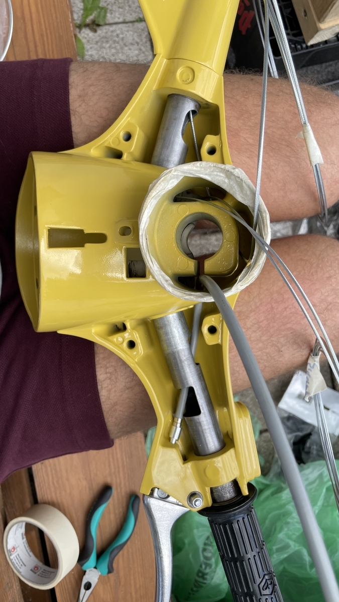

    Moin, bin gerade dabei meine Lenker wieder zusammenzubauen. Bei dem Verlegen der jeweiligen Züge bin ich unsicher geworden.
    Kann mir einer sagen ob ich es beim Bremszug (rechts im Bild) so richtig gemacht habe?
    Also muss die Ummantelung bis ganz nach vorne gezogen werden? Falls ja, wie mache ich das dann beim Kupplungszug? Wo schlägt da die Ummantelung an?
    Bei den Schaltzügen ist es ja das Plastikteil, welches ich an den Lenker schraube.
    Ich checke es grad irgendwie nicht.

    Schau mal hier, da ist es gut erklärt, sogar mit Bildern. Klick mich

    Danke! Das hilft.
